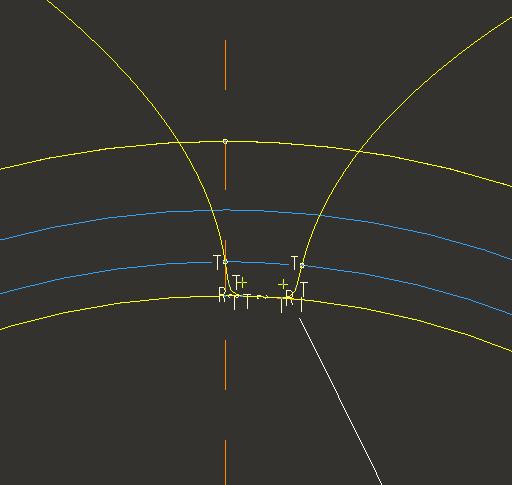

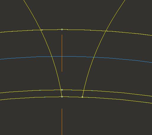

[讨论] 齿根圆大于基圆参数化齿轮再生失败问题讨论
发表于 2008-5-9 22:24:59 | 显示全部楼层 |阅读模式 来自: 中国辽宁阜新
根据齿轮参数公式可知:( Z% }' `$ H% `2 `; E3 P/ e- B. l
齿根圆直径DF=Z*M-2*HA*M
' H# `+ _6 \/ u8 A2 h; j基圆直径DB=Z*M*COS(ALPHA)' p; F& ~6 @( a. i8 P0 z) B
齿轮基圆可以大于、小于或者等于齿根圆,取决于齿数和压力角。对于压力角为20°的齿轮,可以求出齿根圆等于基圆直径的齿数是41.45;对于压力角是22°的齿轮,齿根圆与基圆相等的齿数是34.33.这样对于20°压力角的齿轮来数,当齿数小于41时其齿形如图a所示;齿数大于41时,齿形图如b所示。   p6 J: P0 U& n- [2 P: l1 m. n
这也就是为什么大多数人再参数化建模之后再生会失败的原因。为了避免再生失败,我们只得建立2个模型分别为基圆大于齿根圆和基圆小于齿根圆时修改参数再生。9 a; u2 I/ ^* w5 K, |/ Y4 F! q
然而,今天我下了一个齿轮库,里面的模型只有一个。我分别用齿数为20和300再生了一下,结果都成功了。
' ^0 g9 Q+ g. M8 A' v那么这刚好和我刚所说的内容不一样了,只用了一个模型再生。
5 O6 i/ ]8 B- H! k' D' u

请问你的问题解决了吗,我现在再生齿轮提示截面再生失败,遇到退化段,能帮帮我吗
发表于 2010-9-15 16:21:13 | 显示全部楼层 来自: 中国四川成都
我也遇到同样的情况,看来只有用个if(z>41).......语句来来解决了。

如果基圆大于齿根圆,齿形部分基圆到齿根圆用过度曲线连接,因为渐开线是从基圆开始生成的,只有渐开线部分参与齿轮啮合,所以基圆以内理论上可以是任意形式的曲线,但为了提高强度,减小应力集中,通常采用圆滑的过渡曲线。, W/ R& ]* @# H- D! o! N1 P
. @0 Q8 m3 _: [! {- A( N2 r7 }# c8 O
渐开线圆柱齿轮标准基本齿条齿廓 GB/T 1356-2001中规定,基本齿条的齿根圆半径0.38m,m是齿轮模数。
