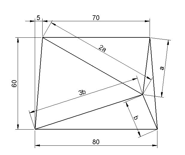

1. a 之長度為何?( Q6 |) J/ V/ ?' p
    (A) 37.6286   (B) 37.6628   (C) 37.6882/ V0 q$ |8 q0 V6 e5 y6 t
2. b 之長度為何?
' j4 O$ {! p* w1 T    (A) 24.6337   (B) 24.6373   (C) 24.9733

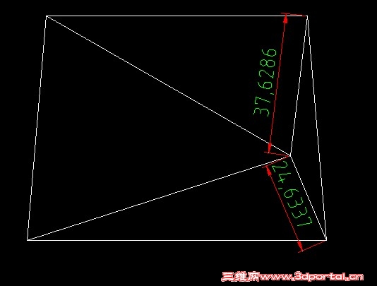

发表于 2008-5-9 17:40:57 | 显示全部楼层 来自: 中国江苏南通

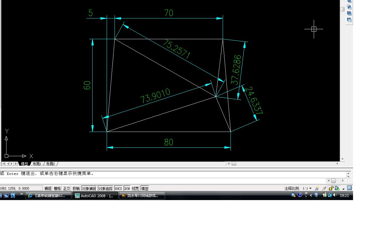

a=37.6286) K/ u" t2 \' Q! v
b=24.6337

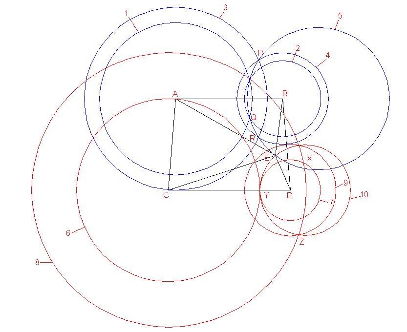

1. 作80X70X60之梯形ABCD 2. 以CIRCLE →cen=A r=50 →作#1圓 3. 以CIRCLE →cen=B r=25 →作#2圓 4. 以CIRCLE →cen=A r=60 →作#3圓 5. 以CIRCLE →cen=B r=30 →作#4圓 6. 以CIRCLE(3p) →1'st=P 2'nd=Q 3'rd=R →作#5圓 7. 以CIRCLE →cen=C r=60 →作#6圓 8. 以CIRCLE →cen=D r=20 →作#7圓 9. 以CIRCLE →cen=C r=90 →作#8圓 10. 以CIRCLE →cen=D r=30→作#9圓 11. 以CIRCLE(3p) →1'st=X 2'nd=Y 3'rd=Z →作#10圓 並與#5圓交於E 12. 連接AE BE CE DE

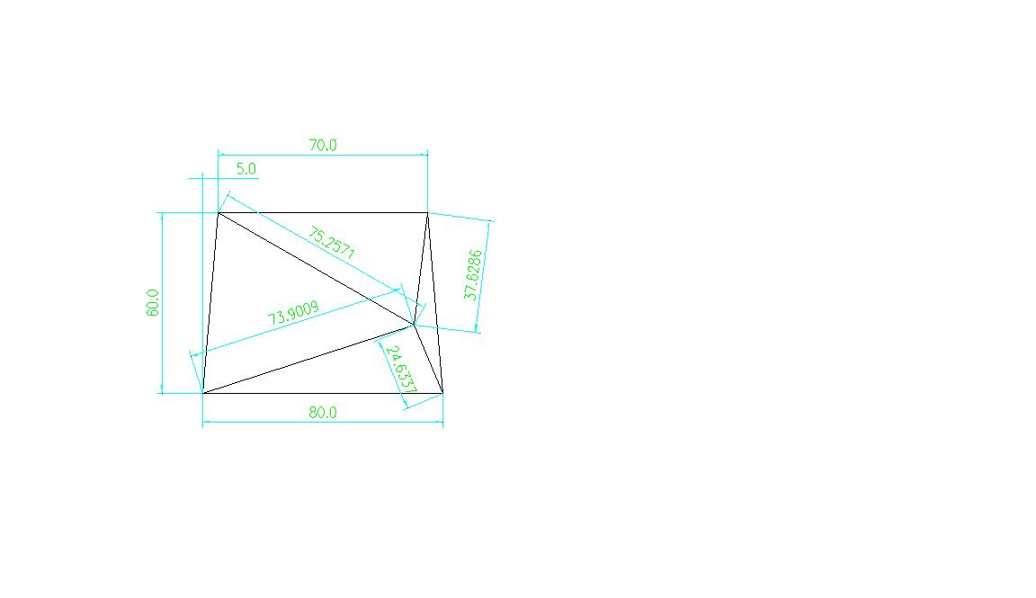

发表于 2008-9-8 14:42:10 | 显示全部楼层 来自: 中国
答案:A、A1 z( p( o6 k8 |6 L  i% x
2005llnn + 5 正确
发表于 2008-11-1 19:22:33 | 显示全部楼层 来自: 中国江苏苏州
答案:A、A
2005llnn + 5 正确

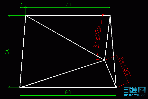

交作业

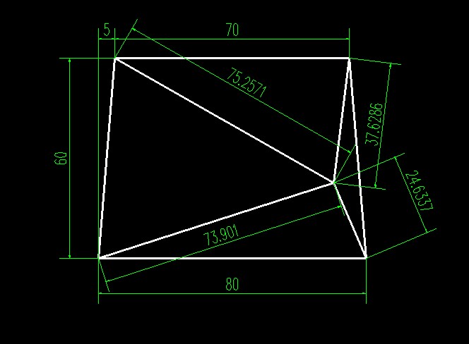

发表于 2009-9-28 11:56:08 | 显示全部楼层 来自: 中国安徽马鞍山

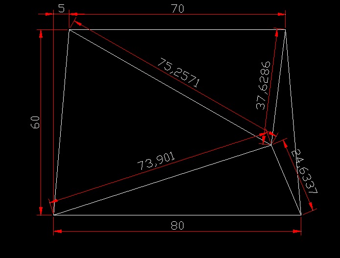

交作业了
2005llnn + 3 参与鼓励

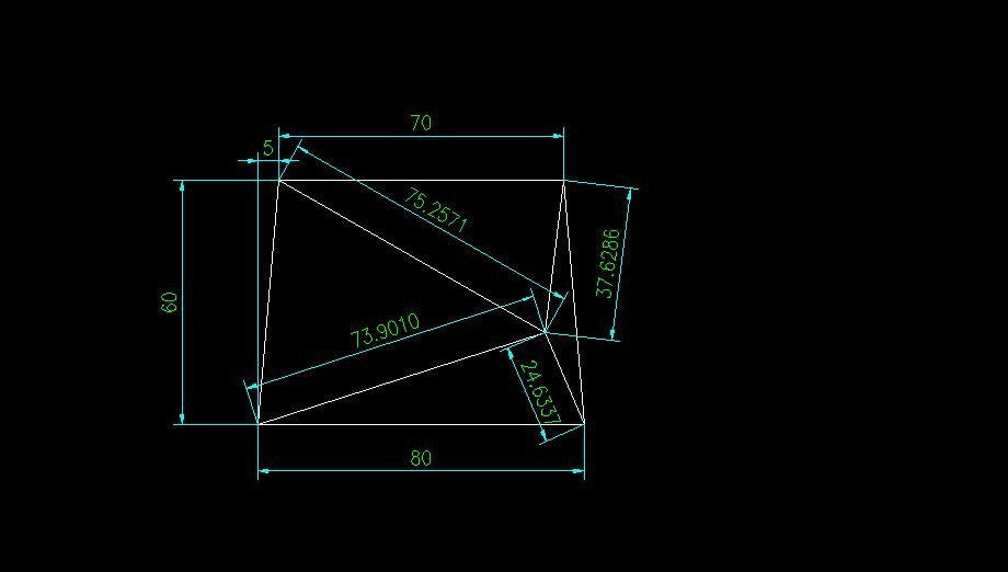

发表于 2009-10-12 11:52:57 | 显示全部楼层 来自: 中国北京

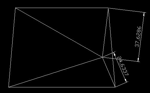

也发个作业,看看对不?
2005llnn + 3 参与鼓励
