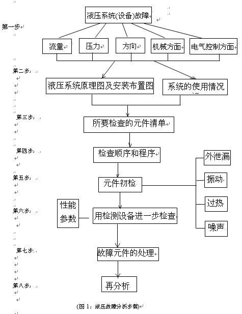

3 c* n: M) ]' q5 h. r$ r0 ]3 m7 q& y2.故障诊断步骤1 l$ u  i9 n* ]0 E9 l4 ~
液压系统的故障是由于系统中某个元件产生故障而造成的。液压系统故障的诊断,就是要
, [3 |" T5 Z0 U, `7 a9 D- C找出发生故障的液压元件。图1列出了采用功能跟踪筛检法诊断液压故障的分析步骤。对图1说明如下:: P# [7 _5 X4 b. v( ], l
第一步:液压系统故障可以分解为流量方面的故障、压力方面的故障、方向方面的故障、一般机械方面的故障和电气方面故障五个方面。
: L# z1 f1 l4 I9 s, G6 d第二步:审核液压系统原理图及安装布置图。了解液压系统的使用年限、使用环境、保养情况、以前维修情况等内容,并检查每个液压元件,确认其性能和作用,初步评定其质量情况。( m1 h' U% w% k  `! i
第三步:列出与故障相关的元件清单,进行逐个分析。进行这一步时,一要充分利用判断力,二要注意绝不可遗漏对故障有重大影响的元件。
* D. }0 W! N3 D5 t/ X! x: @第四步:对清单所列元件按以往的经验及元件检查的难易排列次序。必要时,列出重点检查的元件和元件的重点检查部位。同时准备测量器具等。( P  R5 @: k0 m4 ]; i& Y
第五步:对清单中列出的重点检查元件进行初检。初检应判断以下一些问题,元件的使用和装配是否合适;元件的测量装置、仪器和测试方法是否合适;元件的外部信号是否合适;对外部信号是否响应等。特别注意某些元件的故障先兆,如温度过高、噪声、振动和外泄漏等。! e1 p2 L" \# x( G+ ~; U9 a
7 Q" d6 j+ J) _: [( h4 W; g
第六步:如果初检未能准确查出故障,就要用专门的检测试验设备、仪器进行检查。
, u5 r& L7 E; W) j9 m第七步:对发生故障的元件进行修理或者更换。

1. 运用功能跟踪筛检法诊断液压故障应具备的条件 1.1掌握理论知识 掌握液压传动的基本知识,是诊断液压系统故障的前提条件。只有懂得工作原理才能对液压故障做出正确判断。否则,排除故障就带有一定的盲目性。对液压系统共性故障的掌握,能缩小诊断范围,快速切入问题的要害。常见液压系统共性故障有七个方面:(1)液压冲击造成的故障。(2)气穴与气蚀故障。(3)液压卡紧故障。(4)温度升高的故障。(5)执行元件爬行故障。(6)液压系统振动和噪声故障。(7)液压系统泄漏故障。 1.2具备实践经验 液压系统中,各液压元件在密闭的油路中工作,管路内油液的流动状态和元件内部零件的动作情况看不见,摸不着;因此,液压系统的故障诊断比一般机械、电气设备的故障诊断更为困难。同时,液压系统的故障表现形式各种各样,规律不一。因此论断与排除这些故障,不仅要有专业理论知识,掌握各种液压元件、液压基本回路的功能、构造、原理;同时,还要有丰富的设计、制造、安装、使用、维护、保养方面的实践经验。 1.3掌握具体系统的工作原理 诊断和排除故障最重要的一点是要熟悉和掌握系统的工作原理。系统中的每一个元件都有其作用,必须熟悉每一个元件的结构及其工作特性。诊断故障前,要了解系统的容量、工作压力,了解设备的使用情况,进行现场观察。然后,对了解的情况进行综合分析,认真思考,再进行故障诊断与排除。 2.故障诊断步骤 液压系统的故障是由于系统中某个元件产生故障而造成的。液压系统故障的诊断,就是要找出发生故障的液压元件。图1列出了采用功能跟踪筛检法诊断液压故障的分析步骤。对图1说明如下: # X- t$ K3 x- n* y) A
ee54d788e5b8ac9aa4c272c2.jpg ' b9 J+ t: P. u8 e6 q8 P# [& o
第一步:液压系统故障可以分解为流量方面的故障、压力方面的故障、方向方面的故障、一般机械方面的故障和电气方面故障五个方面。第二步:审核液压系统原理图及安装布置图。了解液压系统的使用年限、使用环境、保养情况、以前维修情况等内容,并检查每个液压元件,确认其性能和作用,初步评定其质量情况。第三步:列出与故障相关的元件清单,进行逐个分析。进行这一步时,一要充分利用判断力,二要注意绝不可遗漏对故障有重大影响的元件。第四步:对清单所列元件按以往的经验及元件检查的难易排列次序。必要时,列出重点检查的元件和元件的重点检查部位。同时准备测量器具等。第五步:对清单中列出的重点检查元件进行初检。初检应判断以下一些问题,元件的使用和装配是否合适;元件的测量装置、仪器和测试方法是否合适;元件的外部信号是否合适;对外部信号是否响应等。特别注意某些元件的故障先兆,如温度过高、噪声、振动和外泄漏等。第六步:如果初检未能准确查出故障,就要用专门的检测试验设备、仪器进行检查。第七步:对发生故障的元件进行修理或者更换。第八步:在重新启动系统前,必须先认真考虑一下这次故障的原因和结果。例如,故障是由于污染和油液温度过高引起的,则应预料到另外的元件也有出现故障的可能性,并应对隐患采取相应的补救措施。又如,由于铁屑进入泵内引起泵的故障,在换新泵之前应对系统进行彻底清洗。
