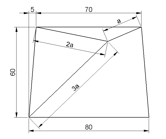

[讨论] 【進修級練習題61】
发表于 2008-4-30 16:11:22 | 显示全部楼层 |阅读模式 来自: 中国台湾
1. a 之長度為何?
9 b/ _+ y7 o8 Y1 d) D, G    (A) 24.3044   (B) 24.3404   (C) 24.3440
参与人数 1三维币 +10 收起 理由
2005llnn + 10 提供练习!

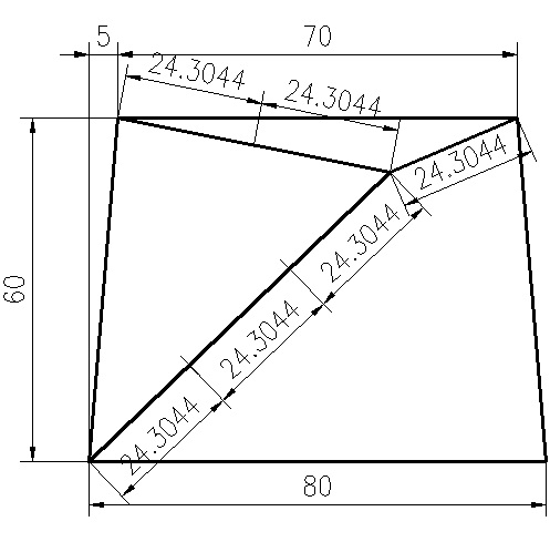

发表于 2008-4-30 17:05:53 | 显示全部楼层 来自: 中国北京
. a 之長度為何?
9 I6 n; J$ `( D+ `1 W5 g& j5 E    (A) 24.3044
2005llnn + 5 正确

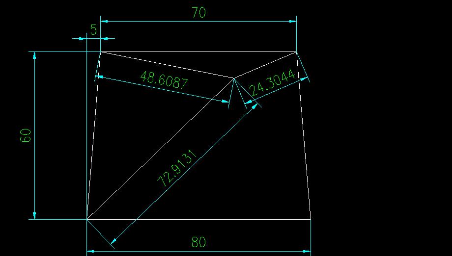

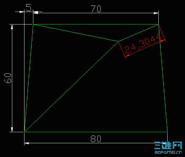

发表于 2008-5-8 15:30:02 | 显示全部楼层 来自: 中国广东韶关
终于可以发帖了
2005llnn + 5 正确

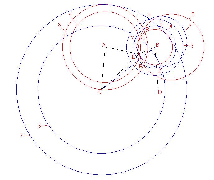

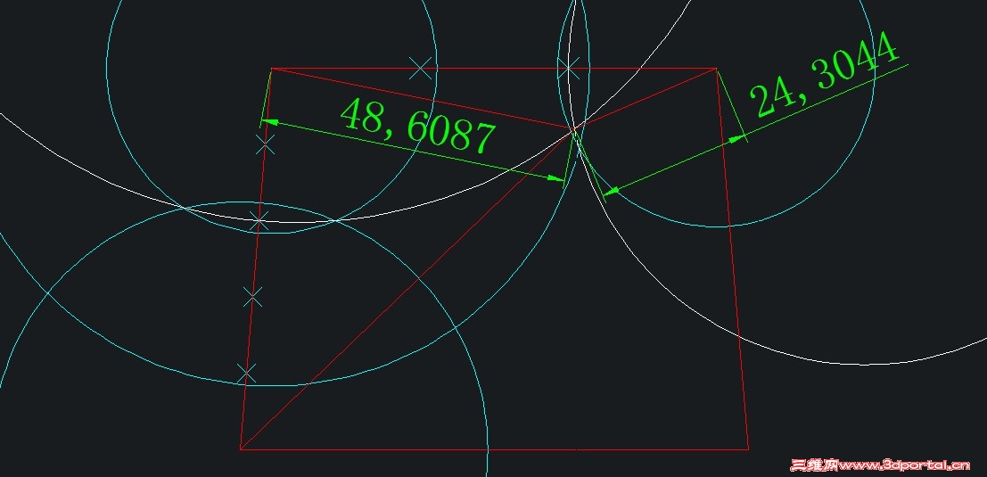

 楼主| 发表于 2008-5-9 09:09:33 | 显示全部楼层 来自: 中国台湾
1. 作80X70X60之梯形ABCD
# n* h9 V1 O' |6 _4 E/ G2. 以CIRCLE →cen=A  r=50 →作#1圓
" g6 C. {. r9 W) B7 y% z3. 以CIRCLE →cen=B  r=25 →作#2圓
: [: _; l4 Y! Y4 @4. 以CIRCLE →cen=A  r=60 →作#3圓
; M5 X4 y, @6 w" z. ^" v5. 以CIRCLE →cen=B  r=30 →作#4圓) P8 S+ f' d3 O" C' N: m- u
6. 以CIRCLE(3p) →1'st=P  2'nd=Q  3'rd=R →作#5圓5 H; x, s3 H! J6 i8 X# A2 ~
7. 以CIRCLE →cen=C  r=90 →作#6圓) B+ _9 R4 _- N  x
8. 以CIRCLE →cen=B  r=30 →作#4圓; I& k/ Y5 k. f4 A0 k
9. 以CIRCLE →cen=C  r=120 →作#7圓
# d- l& R3 a9 t+ ~5 C- e- |6 T8 h10. 以CIRCLE →cen=B  r=40→作#8圓) A# G' l8 [6 n/ C; W& w! g) D) ^  q
11. 以CIRCLE(3p) →1'st=X  2'nd=Y  3'rd=Z →作#9圓 並與#5圓交於E+ B. Z; Y9 `0 O! C3 F  d
12. 連接AE BE CE
参与人数 1三维币 +10 收起 理由
2005llnn + 10 技术分享

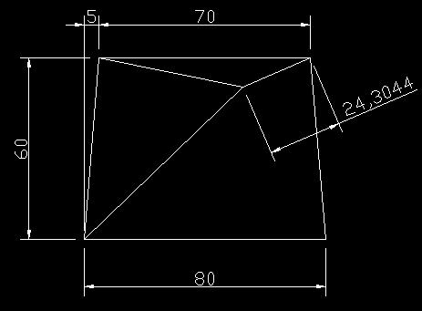

发表于 2008-9-8 14:48:49 | 显示全部楼层 来自: 中国
答案:A/ r3 S0 K7 w' e' ^: u$ J
2005llnn + 5 正确
发表于 2008-11-1 16:11:27 | 显示全部楼层 来自: 中国江苏苏州
答案:A     比较难。
2005llnn + 5 正确

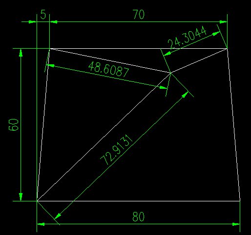

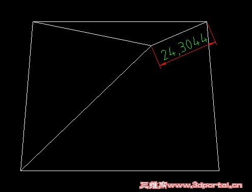

发表于 2013-9-5 07:49:13 | 显示全部楼层 来自: 中国浙江温州
9-5 进修级练习题61
2005llnn + 3 参与鼓励

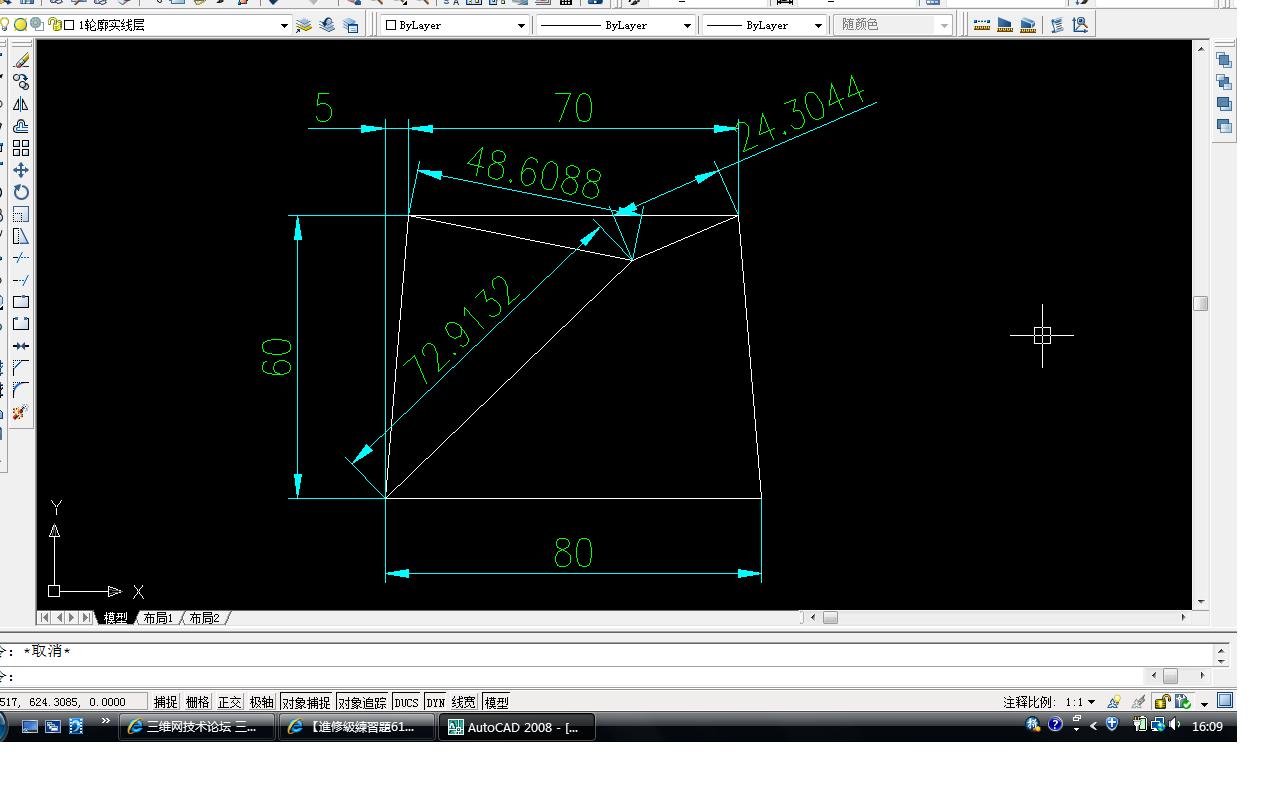

发表于 2014-3-18 18:57:12 | 显示全部楼层 来自: 中国四川成都
进修61
2005llnn + 3 参与鼓励
