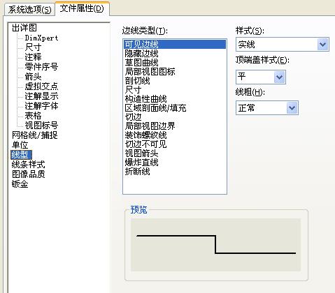

问大家下,在SW里能修改隐藏线的线型的明暗吗?(在工程图中要显示隐藏线,但是这样就和原来的可见线混淆了)像下图那样。1 u+ D& F7 i9 w2 s9 Q& M
未命名.jpg * A' q$ x$ ]8 g8 q5 w$ c% x

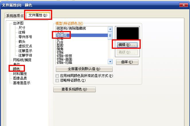

发表于 2008-4-28 23:10:51 | 显示全部楼层 来自: 中国广东中山
试下在选项里设置下线的颜色吧:1 r& X. _# P% ?) J& ]( F6 S; K' b
 楼主| 发表于 2008-4-28 23:20:59 | 显示全部楼层 来自: 中国福建漳州
呵呵,出来了,可以了!谢谢,谢谢 hahap!

发表于 2008-5-9 21:18:58 | 显示全部楼层 来自: 中国北京
我的为什么没有颜色的选项呢

发表于 2008-5-12 16:50:25 | 显示全部楼层 来自: 中国安徽蚌埠
文件属性里俺也没有颜色选项,郁闷,晕。

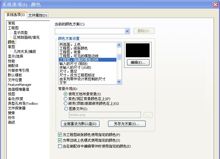

发表于 2008-7-28 10:14:58 | 显示全部楼层 来自: 中国江苏苏州
版本不同,在系统选项里面有
