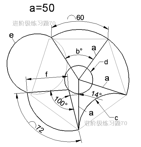

[练习题] 【进阶级练习题70】
发表于 2008-4-27 20:13:51 | 显示全部楼层 |阅读模式 来自: 中国上海

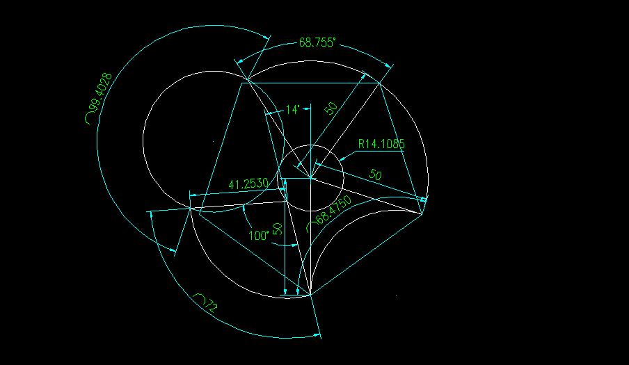

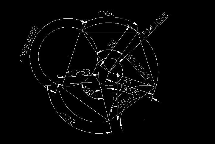

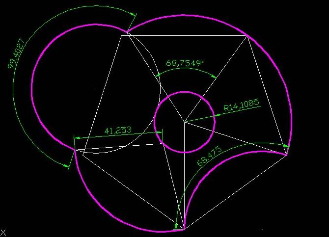

【进阶级练习题70】7 h- B8 [+ @* F, O
: v/ P9 s: B; D( }0 H
求:
" o5 r0 f; g' i1. ∠b弧之角度值为何?9 V7 m- Y# T; I; Z
        a.68.557°     b. 68.575°     c.68.755°
6 K) ~1 n. u. ?  _! Y6 U; ~2. c 弧之长度为何?2 F! P7 u' t: u
        a. 68.4057     b. 68.4750    c. 68.4507- v/ ]  [8 R/ o& e: C1 S* S
3. d 之半径值为何?! T+ M7 e$ i) Z- b4 Y
        a. 14.1085     b. 14.1508     c. 14.18501 K# y4 M& `# n* L
4. e 弧之长度为何?
# g6 t/ n8 ?3 y8 \5 C        a.99.4029     b.99.4209      c.99.2409' `: s- Q# T  z! E) [- \# g# p
5. f 之长度为何?& a% p6 ~# N$ o- k, [% z% C0 w
        a. 41.2925     b. 41.2295     c. 41.2529& A1 ?3 p/ H; X# }& p* ^8 C0 a
7 \5 r# r8 P+ `2 o4 [

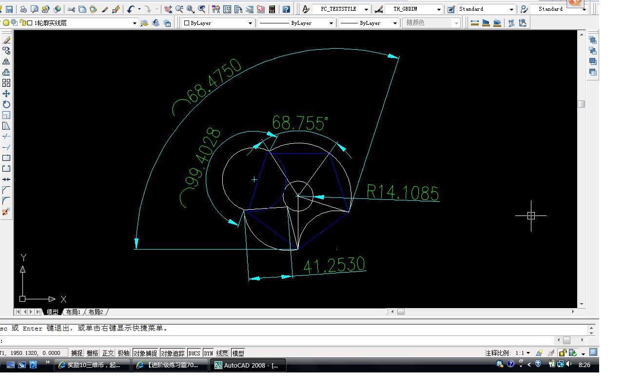

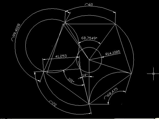

  v0 |& t2 X- {- v+ D1. ∠b弧之角度值为何?
9 n; k9 J0 {; H( D7 p8 Y1 Z) F, ^              c.68.755°
3 ]) W. I& A, N0 y  H2. c 弧之长度为何?
) T* j3 l" x: \2 x' j; y$ r( U, c/ ^           b. 68.4750
' t6 T' l3 Y7 J; d, ]3. d 之半径值为何?, F) O6 q& l; W( r
        a. 14.1085    7 v9 D' Y1 J5 C
4. e 弧之长度为何?
4 C4 f' a+ I* p2 {8 i6 \        a.99.4029   2 t/ l! j" H# X& M3 W9 Q5 ]& K* u
5. f 之长度为何?
" j( T, H2 f: X% |. [4 L          c. 41.25295 a& m! |. P9 M
# m: v  M; c, \6 L' s6 ?, X% a0 E[ 本帖最后由 罗文 于 2008-4-27 22:42 编辑 ]

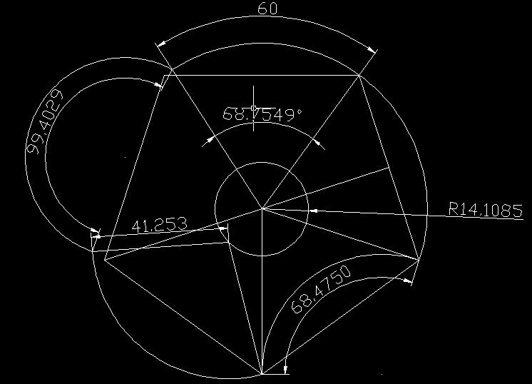

(1).c     (2).b     (3).a     (4).a     (5).c
wsj249201 + 5 感谢你的参与!
发表于 2008-4-28 08:23:14 | 显示全部楼层 来自: 中国浙江台州
有点问题# ?9 k& j! s9 I1 \' }) F
c b a a c

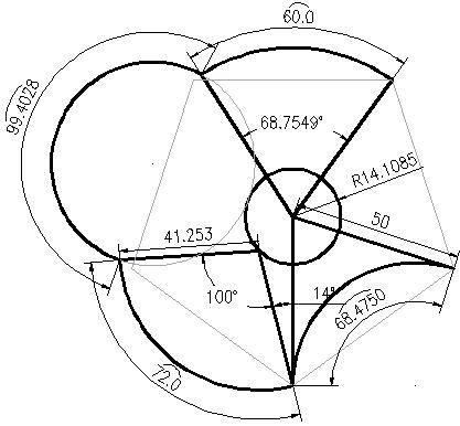

发表于 2008-4-29 21:18:27 | 显示全部楼层 来自: 中国江苏南京

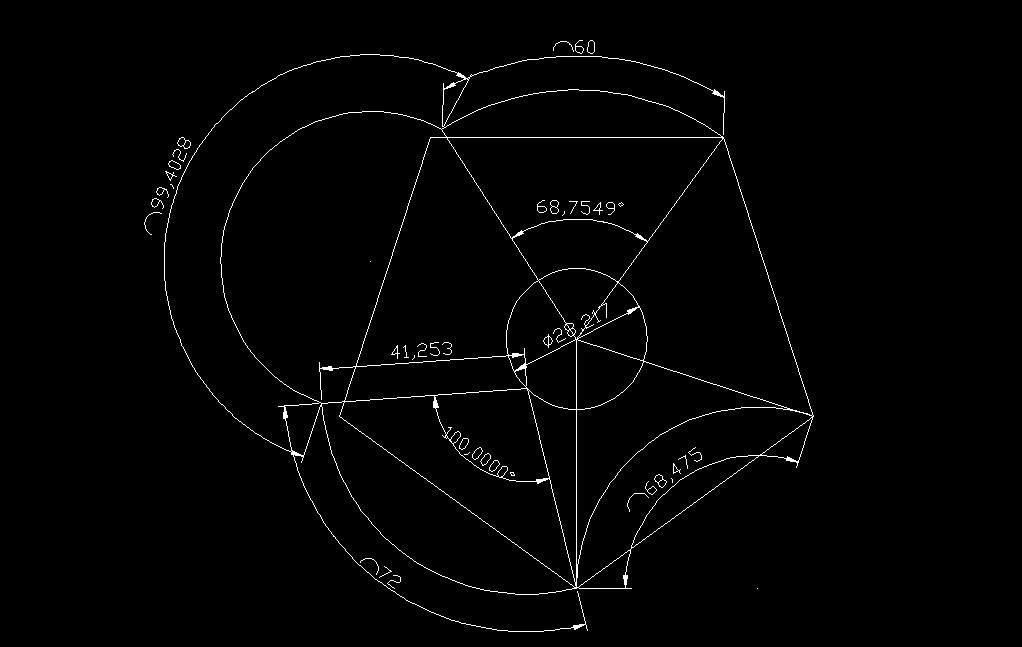

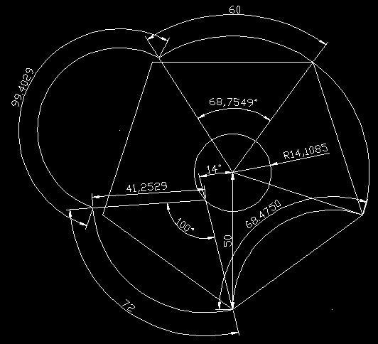

发表于 2008-11-12 08:27:48 | 显示全部楼层 来自: 中国江苏苏州

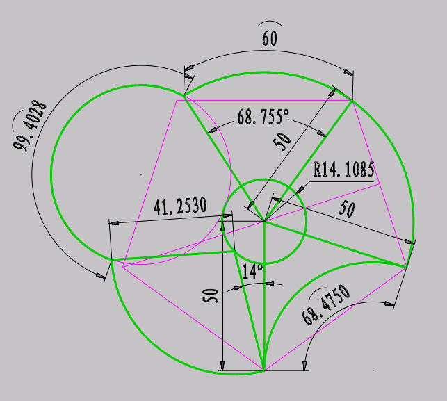

我也做了一个,请斑竹检查。

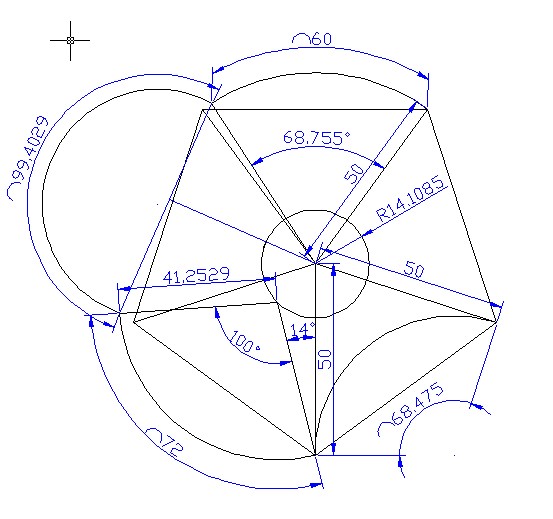

发表于 2008-12-23 22:28:52 | 显示全部楼层 来自: 中国广东中山
我交的答案精度会有些少,,,
进阶练习题70-基礎綜合練習23.dwg
