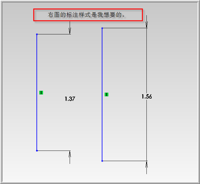

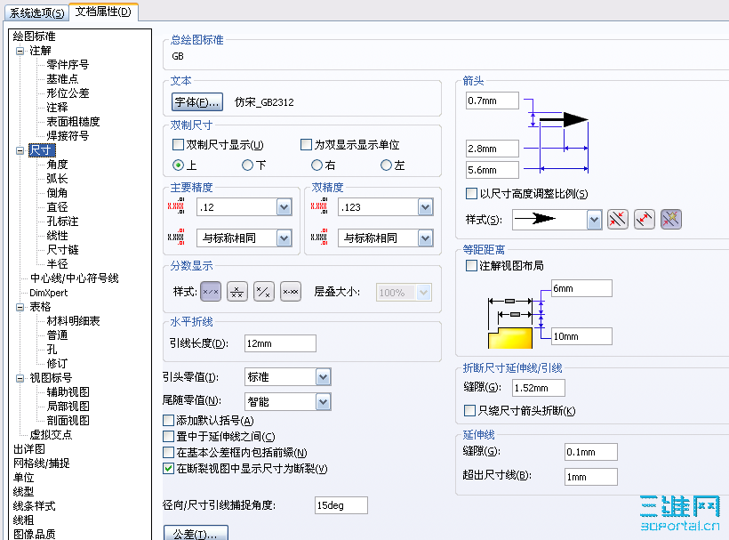

我在文件属性中已经设定好,在草图中标注时不是要的样式,还需要手动设定。请教!5 L: k7 P1 F' {. q+ z% r

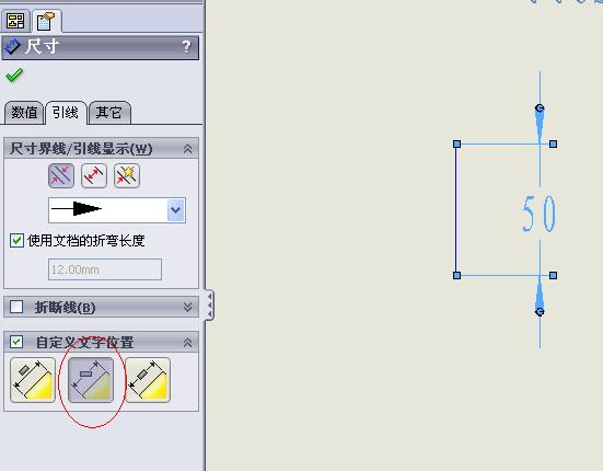

点击标注箭头就可以如右图所示了

设好后都不行,保存成模板当然也不行了,请看第一个动画。

& g- r2 o2 t9 z/ U( i: ]' C是的在这里可以改,我在动画里是这样操作的,我想在文件属性里改好,保存成模板。

, d7 [# |6 t4 g, z  V4楼在做法当然可以了,我的动画里已经演示了,我是希望可以在文件属性里设好后保存存成模板,但是在文件属性里设好了还是不行,还需要手动去设,也就是4楼的方法

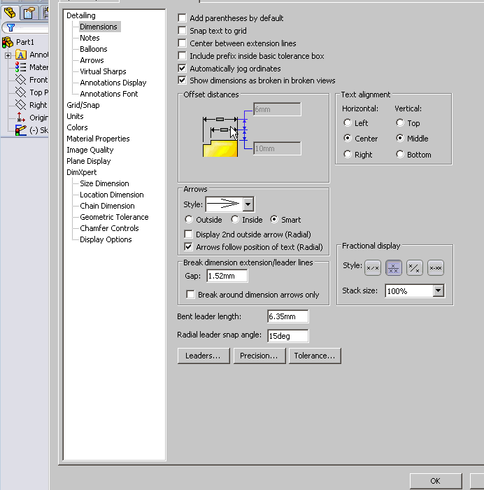

在选项里头可以设置更改啊

10#说的对,我开始也是这个问题,得一个一个的改,后来才找到在选项-文档属性里可以设置
