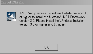

我下载了X2.我在厂我的电脑是老安装不了啊!!!!装时有错.但在别人的电脑可以安装.是不是系统问.
# ?/ A/ O$ C( L! ^/ X) U6 U7 z我的是windos2000系统,别人的是windosXP.还是别的原因????请大家帮帮手!!!!

好像X2不支持2000
发表于 2008-5-5 22:16:32 | 显示全部楼层 来自: 中国广东广州
可以的,但要先装WindowsInstaller3.0

谢了我先装WindowsInstaller3.0就可以了
