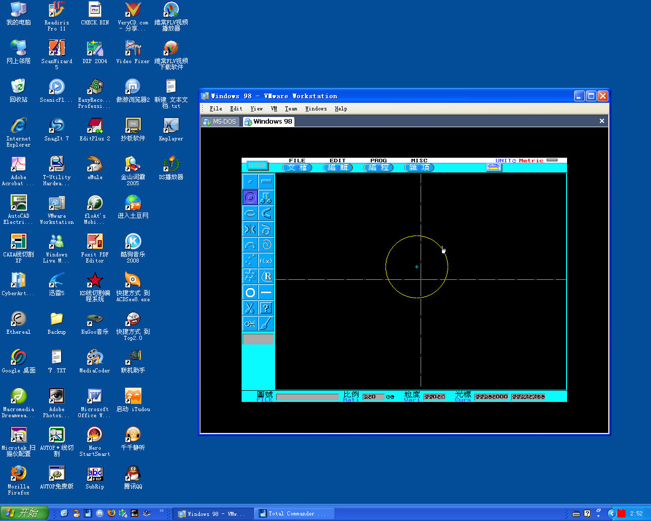

发表于 2008-9-2 11:31:38 | 显示全部楼层 来自: 中国浙江温州
悬赏还有效吗?
1 H& j" l( R; a& _" {3 J3 D& }因为没有流量无法下载提供的YH. 我从网上随便下了一个,也不知道是不是
+ V7 r) U: M9 T9 q请看图4 W8 S$ e3 I4 N5 e; m# B
6 t: ]( s7 L; t# D; P' d使用的软件是VMware.
- u5 ]) X. [: l. X" k3 W* W如果有人感兴趣, 我可以说说怎么使用

发表于 2008-9-3 18:11:40 | 显示全部楼层 来自: 中国浙江温州
简单说一下吧: j. ?& l# M, k
1. 首先了解下VMware是什么
5 g! F0 e3 |/ T$ D. j* F+ dhttp://tech.ccidnet.com/art/302/20050617/269439_1.html/ V( X: J2 j3 v% G: N( N
上文中所说的 - 与“多启动”系统相比,VMWare采用了完全不同的概念。多启动系统在一个时刻只能运行一个系统,在系统切换时需要重新启动机器。VMWare是真正“同时”运行,多个操作系统在主系统的平台上,就象Word / Excel那种标准Windows应用程序那样切换。- 正是此方法优于8楼的地方, 我想这也是大家真正想要的
! u$ u8 G* o5 t# ]: ?* B0 M( X0 S' X6 w2. 这里有VMware Workstation v5.5.3 Build 34685
  e( s0 Q6 E) a3. 从网上下载一个Windows 98 SE镜像或者准备一张Windows98安装光盘
( o9 B" {6 f* x8 [; |4. 和在真实的机器上安装系统相同的步骤在虚拟机上安装Windows 98+ ~  }! w# w' `* z7 B
5. 将YH程序拷入虚拟机中运行
; L" I2 c; W7 ?9 [我机子的配置:AMD Sempron 2500+, 映泰Tforce 6100, 2G内存, Windows XP sp2. 同时跑3,4个虚拟机没问题. 如果机子配置较差, 运行虚拟机可能很卡.
