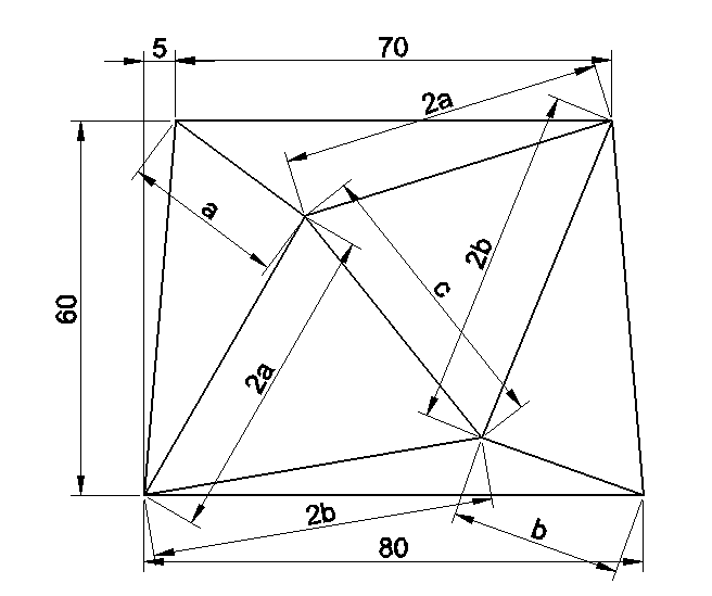

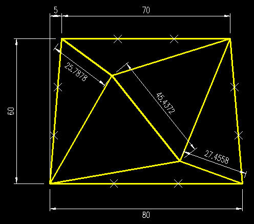

1. a 之長度為何?
2 n* W) X5 l9 l! H) h4 ^! A; @    (A) 25.7788   (B) 25.7878   (C) 25.7887) ^- S9 _9 f# {  v: d
2. b 之長度為何?8 _* Q5 o; J9 R& v2 D( k, [
    (A) 27.4558   (B) 27.4585   (C) 27.48556 b4 {+ a: r5 r" D2 n! Q
3. c 之長度為何?8 T4 @5 ]* i1 R( A  R0 b9 T
    (A) 45.4237   (B) 45.4372   (C) 45.4723
参与人数 1三维币 +10 收起 理由
2005llnn + 10 提供练习!

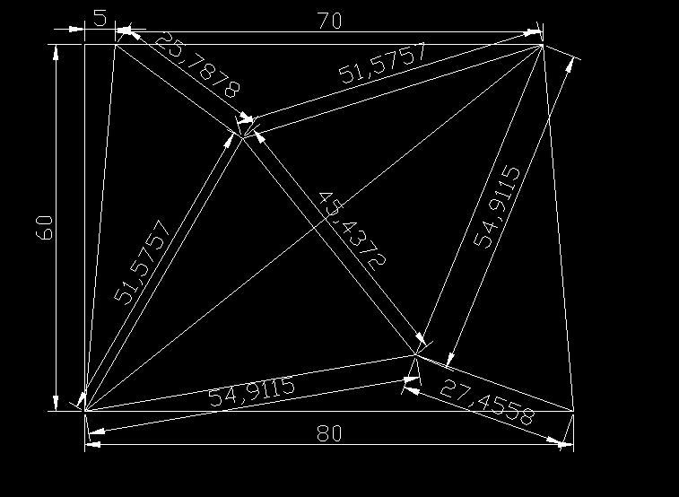

发表于 2008-4-23 20:57:56 | 显示全部楼层 来自: 中国广东韶关
2005llnn + 5 正确
发表于 2008-4-23 21:17:42 | 显示全部楼层 来自: 中国江苏南通
1、B8 x' m0 J, o" ?$ q5 t* f5 S) a
2、A/ M. H5 d. z4 N0 e: K
3、B
2005llnn + 5 正确
发表于 2008-4-23 22:31:33 | 显示全部楼层 来自: 中国北京
11111111111
2005llnn + 5 正确

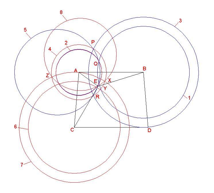

 楼主| 发表于 2008-4-28 15:53:09 | 显示全部楼层 来自: 中国台湾

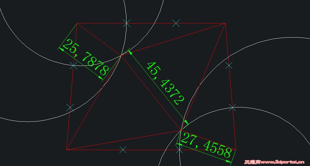

1. 作80X70X60之梯形ABCD; c* t2 l! N, ^6 c  _: ?
2. 以CIRCLE →cen=B  r=50 →作#1圓
; o- O8 L8 y' C' V/ {7 e1 g9 C3. 以CIRCLE →cen=A  r=25 →作#2圓* T% f% u; p$ q% g% Y
4. 以CIRCLE →cen=B  r=60 →作#3圓
. ]7 G/ v7 B, N! c* n5. 以CIRCLE →cen=A  r=30 →作#4圓
$ ], N5 Q- m  C6. 以CIRCLE(3p) →1'st=P  2'nd=Q  3'rd=R →作#5圓# C5 l5 Q1 ^, i; B" h
7. 以CIRCLE →cen=C  r=50 →作#6圓. @+ H7 }  Q- m6 R5 h/ k. I
8. 以CIRCLE →cen=A  r=25 →作#2圓/ u" F7 K1 @" B# _0 ~/ z1 b" h
9. 以CIRCLE →cen=C  r=60 →作#7圓
- @0 z0 S4 z: e1 n  q10. 以CIRCLE →cen=A  r=30→作#4圓; ^7 z2 o, }! Z/ R- I
11. 以CIRCLE(3p) →1'st=X  2'nd=Y  3'rd=Z →作#8圓 並與#5圓交於E" h: Q3 B# _* }! L8 S
12. 連接AE BE CE
& x6 H9 T* x! v# {! |7 D# X13. CDB 以同法繪製
参与人数 1三维币 +10 收起 理由
2005llnn + 10 技术分享

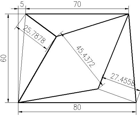

答案:B、A、B2 H# Q5 @# F# q- |
2005llnn + 5 正确
发表于 2008-11-1 15:41:49 | 显示全部楼层 来自: 中国江苏苏州
看了半天才明白,答案:B、A、B
2005llnn + 5 正确

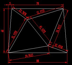

发表于 2013-9-5 07:43:59 | 显示全部楼层 来自: 中国浙江温州
9-5 进修级练习题60
2005llnn + 3 参与鼓励

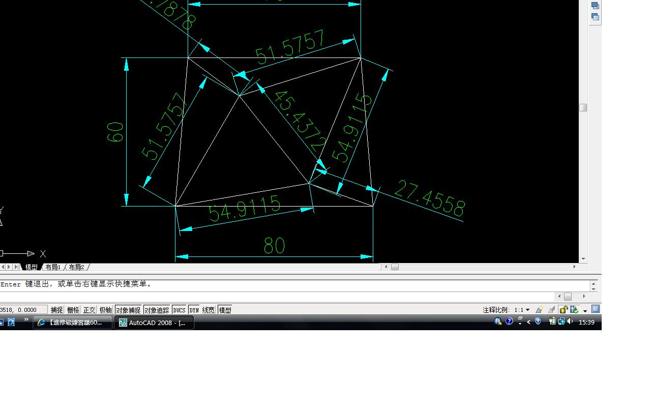

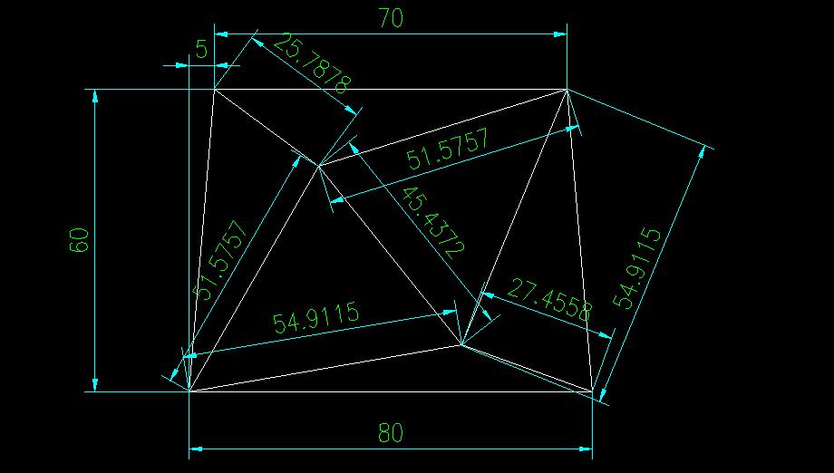

发表于 2014-3-18 18:52:58 | 显示全部楼层 来自: 中国四川成都
进修60
1 Z, r$ q: u/ T) n 进修60.jpg
2005llnn + 3 参与鼓励
