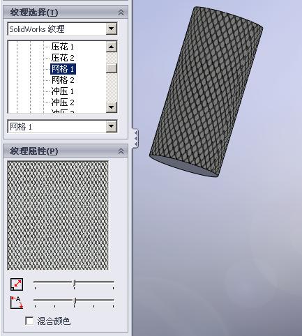

[localimg=306,300]2[/localimg] asd.JPG
+ `( R1 Z, U: R+ Y: `
7 r+ b* |4 I4 e[ 本帖最后由 shoiv 于 2008-4-21 14:27 编辑 ]
艾飞 + 2 应助
发表于 2008-4-21 14:28:37 | 显示全部楼层 来自: 中国山东淄博
选择那个面  纹理

: ], \7 p: K0 [0 n5 x' N/ k1 G) m这种画法最简单

纹路选择在哪里啊~~~~~

那如果出工程图的话,这种滚花应该怎样来表示?
发表于 2008-4-21 16:41:52 | 显示全部楼层 来自: 中国辽宁抚顺
用纹理最好,如果要画就得用扫描切除。

工程图用填弃表示吧

纹理选择在那里啊 我找不到啊
发表于 2008-4-22 16:44:21 | 显示全部楼层 来自: 中国上海
选择面,右击,外观,纹理

4 E& S! Y) }) T/ R 谢谢啊,我说怎么在菜单里找不到呢,谢谢

学了一招,以前画滚花都是用切除+旋转切除做出来的,特征太多打开零件时很耗机子的资源

纹理就好像是贴一张图片上去那样      在设计树的实体右键外观选纹理就行了

用纹理是较简单的方法!用切除占用的资源太大!

对用纹理是不错的图片效果,如果要做工程图效果,还是要用扫描切除或者是线型阵列。

按方法找路径但是找不到,还请再详细告知帮忙下。谢谢!

你可以点菜单<编辑>-<外观>-<纹理>-<金属>-<加工>-<网格>: b3 \+ o0 K/ i
然后选中哪个面就可以直接点击
- V# P0 F8 p, V! X我这个2008的,不同版本可能不同,应该都可以选的.
