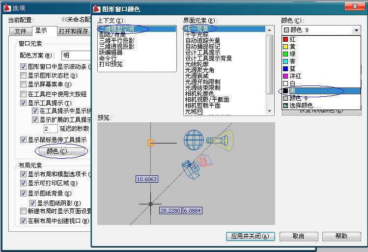

发表于 2008-4-20 06:15:19 | 显示全部楼层 |阅读模式 来自: 中国江苏苏州
CAD2009白色背景不习惯,看着不清楚,好,那位高手指点一下如何改为传统的黑色背景?5 h0 m( v$ a1 V# ~  b+ Y4 t$ \
谢谢了......
发表于 2008-4-20 11:01:44 | 显示全部楼层 来自: 中国浙江宁波
命令行输入:OP 回车: f4 P4 @/ U; b5 `2 Q3 C
按下面设置即可,与以前的版本区别不大!

 楼主| 发表于 2008-4-20 20:58:30 | 显示全部楼层 来自: 中国江苏苏州
谢谢楼上的!

发表于 2008-11-8 10:48:27 | 显示全部楼层 来自: 中国河南商丘
基本设置里面显示有这一项

发表于 2009-5-11 13:14:16 | 显示全部楼层 来自: 中国江苏南通
好像CAD的其他版本一样,在工具-选项-显示-颜色中编辑就行了。
