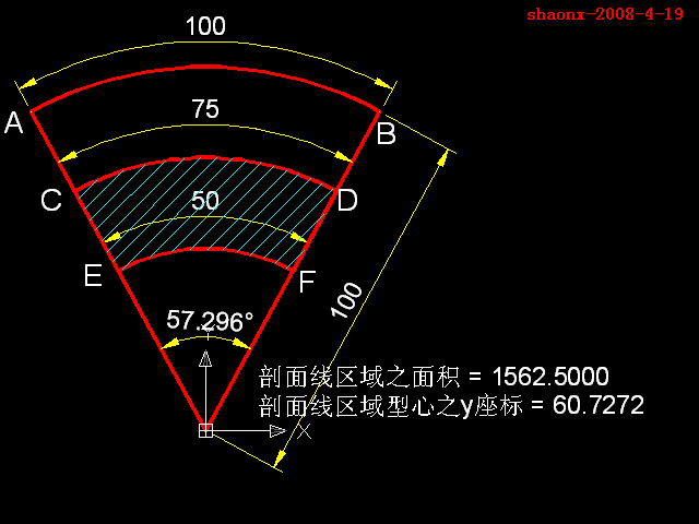

! Q% e9 Y" j$ S' _+ k! i【进阶级练习题68】标准答案:
, j) f& c- @  p; J# r. e1. ∠a 之角度值 = 57.296,就是(a)
2 E" o" q* I( N1 n0 G: f& y2. 剖面线区域之面积 = 1562.5000,就是(a)
9 J! C$ \; M0 Z% v$ K$ ~3. 剖面线区域型心之y座标 = 60.7272,就是(b)

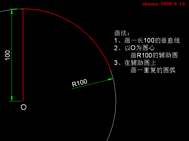

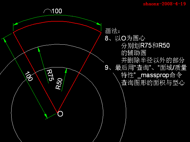

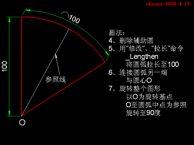

# K9 k/ ?) ?$ ?+ t3 H! b【进阶级练习题68】解题思路:4 H7 l" U( r0 p) j4 O. H6 [  e, g
本题的关键都是画圆弧,从一侧面讲述了圆弧的弧长之比与半径之比的关系。: g1 V/ ~4 z7 r: _

发表于 2008-4-19 22:24:37 | 显示全部楼层 来自: 中国山东东营
哦 答案出来了啊,其实我觉得同志们最关心的是关于弧长100 ,75,50之间的比例关系
