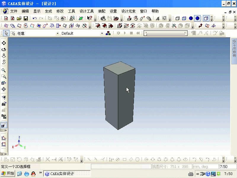

修改旋转动画和修改移动动画一样,只不过关键点重合不好观察而已。) K9 p5 g* t! B# u& L) o  J0 z5 B5 b
通过三维球可以修改旋转角度。如下:9 Z* z6 q  t- _
小贾师傅 + 3 应助,
发表于 2008-5-9 10:45:23 | 显示全部楼层 来自: 中国浙江宁波
还有一种修改旋转角度的方法大家可能还没有注意到,其实在实体中其他的动画都好修改,唯独旋转不太好修改,比如原定旋转180°,再将其改为360°,不用删除原动画也可以修改,具体方法可参照下面的教程。
