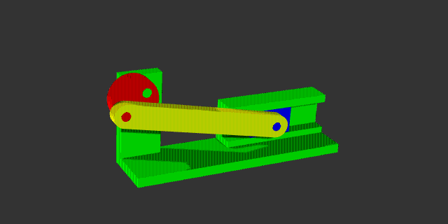

 楼主| 发表于 2008-5-9 08:07:31 | 显示全部楼层 来自: 中国上海
终于可以上传附件了,我做的结果跟7楼说的完全不一样,输出AVI效果已经很差了,再转成其它的不是更差!

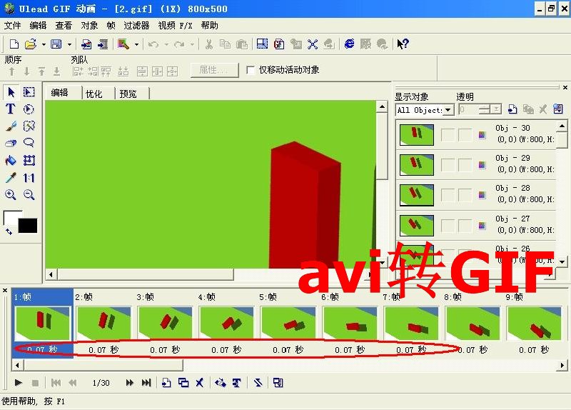

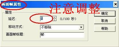

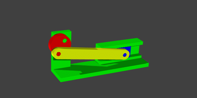

发表于 2008-5-9 16:26:23 | 显示全部楼层 来自: 中国四川绵阳
原帖由 llm_gs 于 2008-5-9 08:07 发表 http://www.3dportal.cn/discuz/images/common/back.gif
0 r- E# B/ b& v; v0 i终于可以上传附件了,我做的结果跟7楼说的完全不一样,输出AVI效果已经很差了,再转成其它的不是更差!
! x* I5 b6 s; V8 v7 H! [7 e8 r
不会呀,可能是你设置问题。* Q, V: ]# X! A
我直接输出的AVI效果还可以。要不把你源文件传上来,我做做。
7 n) s8 l4 c) q0 q- R6 E: @) c另外你注意到一个问题没?
8 ]6 A9 h. h6 @  n* a+ T用AVI做的,它的时间是和你CAXA中设的动画时间一样,而用JGP添加的默认的是0.1秒/祯,因此希望你在做用Ulead GIF Animator 5动画时注意调整时间。(图3)4 ~* n& |7 D+ s- n/ D7 {  }
希望大家的动画越做越好!
: w8 }  @# N  [ 22.jpg " E, }9 K5 |; p  m2 g/ F1 a
