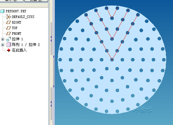

本教程主要应用命令:拉伸,填充阵列,关系式。8 l0 q5 x  w* z9 C+ \
1.做拉伸。. I0 d0 a+ \+ j- j; V! v" \

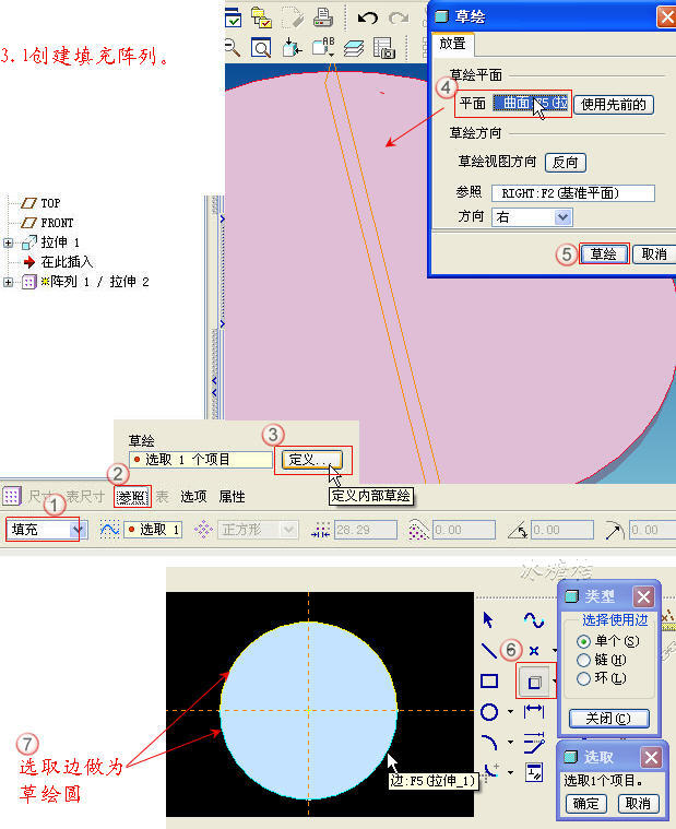

' x9 ~: E: y/ z  z8 `3.阵列圆孔。) U" U5 @% y3 b# [+ N) L
03.jpg 0 r) ]3 [0 O* h& V& n/ m* o
4 f' L6 M: J5 N0 \- h& b; J+ u   3.1.选择填充阵列,并创建草绘参照圆。  W5 c1 J4 n/ l: G0 p& ]' X

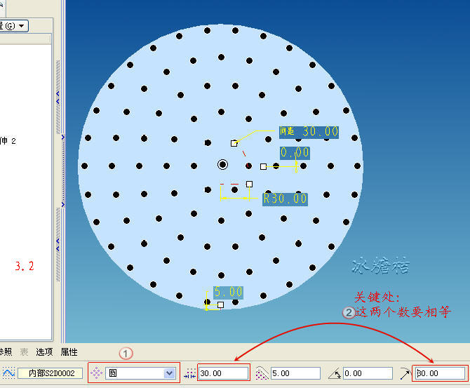

   3.2.选择圆形填充类型,并设置好相关重点关键参数。% s! Y- q# C; L' Q( u

4 Q# ^# [; B  A6 {  j# I+ S* H5.为保证只修改一个数值,整个阵列都做相应响应。也就是要保证上面3.2步中的两关键尺寸要相等。这个好办,加入关系式即可。- U5 z* |$ _+ C) C. f2 y! i

关系式看步骤5的图片.
