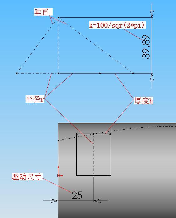

我的基本思路是:
' `& @4 n0 n9 Y9 C4 s5 W1、 用草图来实现函数运算,自动在阵列过程中根据圆饼的半径(已知条件)求出各圆饼的厚度。
, T+ E% q5 t7 n7 R) E! R2、 由于在SW中不支持分离的特征阵列和不支持实体的随形阵列,所以在阵列时先生成一个单实体,然后不需要对每个实例进行后处理的适当办法将单实体转化为多实体。

2、 如何实现等面积
4 T4 ~7 o5 m- c% n( z5 H8 u4 u       圆饼的全面积为
8 u& U% X1 ?2 d                2πr^2+2πrh=2πr(h+r)% I3 Y& R) Q0 M0 `- R5 U
       按要求此值应等于10000
/ |% G+ |) r% s% F# Q       故     r(h+r)=10000/(2π)=k^2, t- J: L* m, P
       其中k为常数,      k=100/(2π)^0.5- O" ?$ K( z% t5 D
# }- P4 ]' G$ @) j5 v+ Z
       在草图中建立一个草图计算块(见图),从草图块中看出符合 r(r+h)=k^2 的要求。用设置几何关系来保证图中的垂直、相等等关系。其中 k 尺寸的输入不能直接输入数值,必须在尺寸输入栏中用输入表达式 100/sqr(2*pi) ,以避免误差,保证总面积尺寸的正确。
5 u9 B8 p# i: @' ?- S5 y2 z5 \9 D; R- N% t6 \( F- c
/ T1 p2 |7 B& [+ ]$ |* J9 T9 |; o/ a+ y& M4 B; f  G+ f, w
       图中尺寸 25 是随形阵列驱动尺寸。显然随着驱动尺寸的增大,半径r也随样条曲线的控制而变化,从而通过草图计算块的计算,使厚度h也作出相应的变化。
等面积.rar
