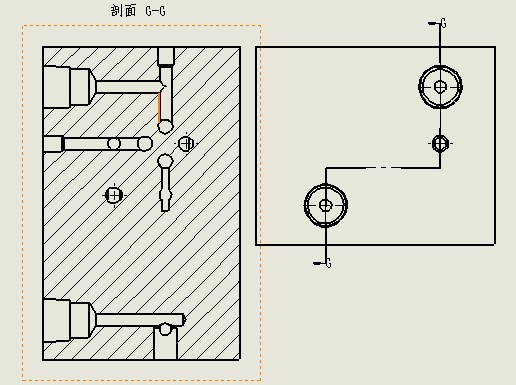

SOLIDWORKS 有没有阶梯剖的功能?不是旋转剖,旋转后要展开的。

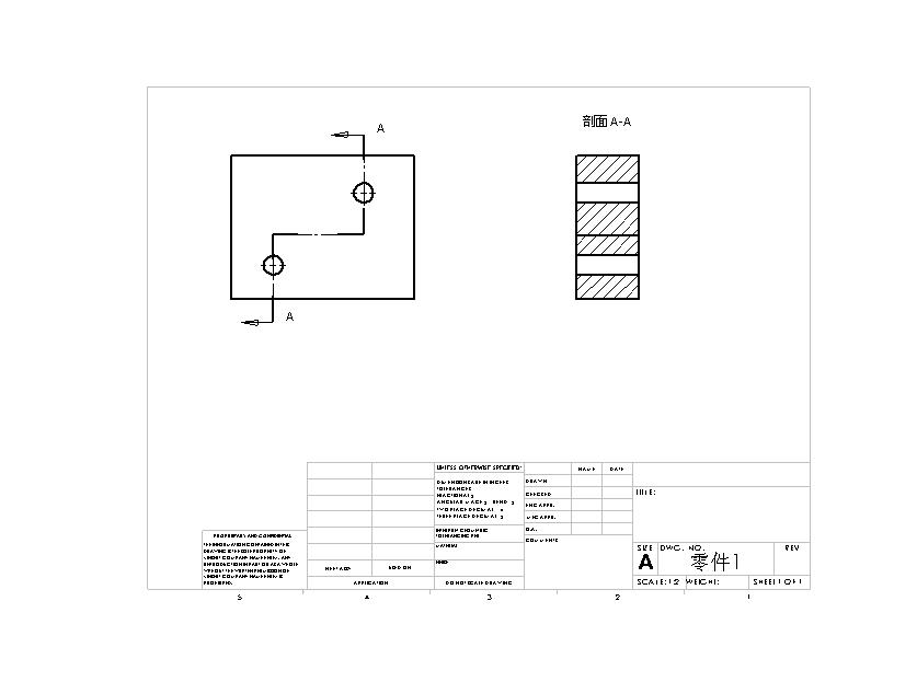

发表于 2008-4-16 10:03:45 | 显示全部楼层 来自: 中国江苏苏州
刚才试了一下,确实可以的

 楼主| 发表于 2008-4-16 10:31:43 | 显示全部楼层 来自: 中国浙江宁波
回复 3# 的帖子
中间多了一条线,怎么去掉?剖线。你仔细看看(国标里应应该是没有的)。+ i; F: C4 o7 T. }
  S6 A0 O# s: v2 i
发表于 2008-4-16 10:31:47 | 显示全部楼层 来自: 中国辽宁抚顺
按你要的抛面划抛切线,然后全选抛切线,选择抛面视图按纽就可以了.
发表于 2008-4-16 11:36:47 | 显示全部楼层 来自: 中国辽宁抚顺
右键点要隐藏的线,选择隐藏就可以了

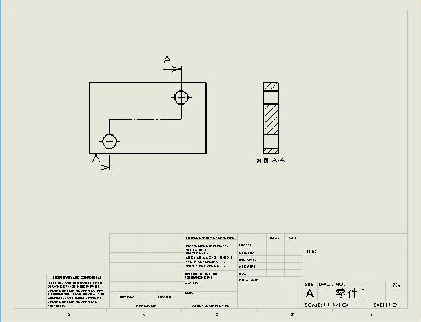

发表于 2008-4-16 13:52:02 | 显示全部楼层 来自: 中国上海
我试了一下,怎么与3#箭头位置不一样?能往上移吗?
 楼主| 发表于 2008-4-16 16:16:36 | 显示全部楼层 来自: 中国浙江宁波
回复 9# 的帖子
双击箭头可以改变方向
