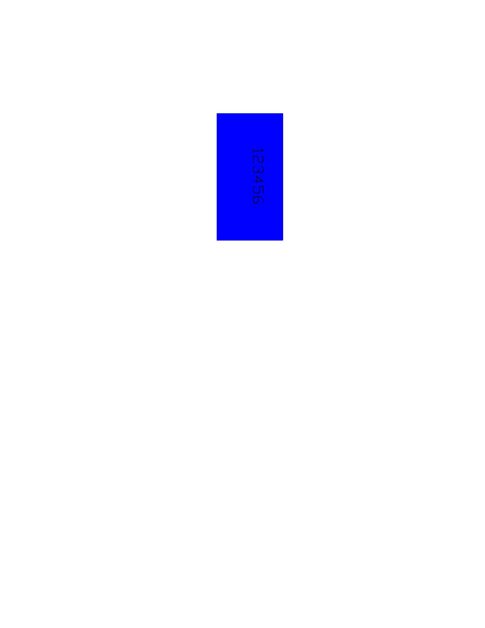

在AUTOCAD中,我将某一区域设置图案填充,如下图:
, ], H/ C; T  ^) q( z2 o( B但是我在这块区域上写字的话,打印出来是看不见的,设置字为白色,打出来就是黑色的,所以就和填充的颜色重叠了;如果我设置成黑色,电子版的图能看出来的,但是打印出来还是黑色,重叠在一起,谁有什么办法让上面的字打印出来是白色啊,以便在填充部位也能看出来???- |. c% G; z! p; Y. r+ v8 G

可以先将文字写入,再填充,这样文字就不会被挡住。打印出来都是黑色。

用比较笨的方法,先画线框,将文字写入,填充,删除线框

正解如下:, O/ I. o' C* N. ]( W9 V: r
选中填充图案,工具--显示顺序--前置
! e* x( a4 C5 k或者
7 n0 y$ J- _8 U  f/ m4 a选中文字,工具---显示顺序---后置
& J2 V; _" s, W4 d! _9 O7 k效果是一样的。

这种方法在2005以上版本有用,因为2005版多了文字背景功能。2004及以前版本好像用不了这种方法,记得当时很多人用的是笨方法:把填充炸开,删掉和文字重叠的部分。我尽可能不在填充里面标注,非这样不可的话则在填充之前在文字周围画一个框,以免填充和文字重叠。

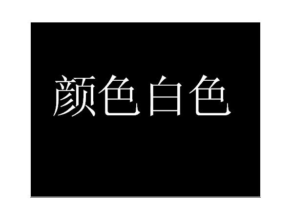

8 A  e, _) `# s* J5 f. t图案填充用SOLID后再写字,字的颜色用255色或真彩色255,255,255
! b- U+ j$ ^4 a2 n* Y1 J, P3 g打印出来为白色!
0 d  ^1 B9 f/ y6 E. \& A) a
2 n/ d" q5 h2 i# d. u5 O注:附件就是打印效果预览

我试过了,在2004版也可以这么做,而且楼主说的是填充覆盖文字,不是环绕文字的效果。

问题解决了 很实用  谢谢大家

楼主,若底色为蓝色,字为白色,象你讲的“图案填充用SOLID后再写字,字的颜色用255色或真彩色255,255,255
/ M) Z& y1 O0 C打印出来为白色?瞻
