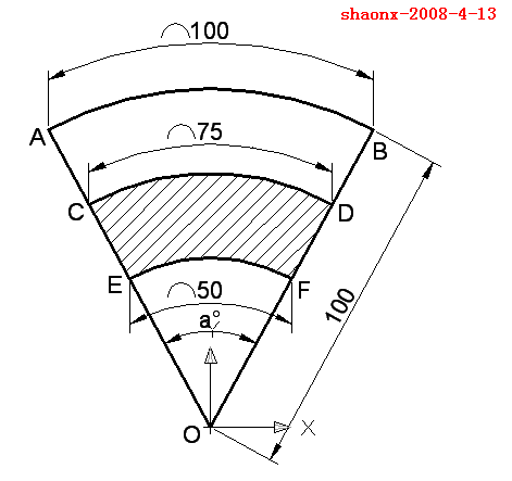

【进阶级练习题68】
  F* Z- H" D7 P/ w7 k
' G* W5 Y+ m7 E$ n" X求:" U7 m# c( O8 ?, [' c! t( A
1. ∠a 之角度值为何?
1 Y" z" [$ ~" K  t        a. 57.296°      b. 57.692°      c. 57.926°
$ _! c* _  e# d) [& w2. 剖面线区域之面积为何?: t7 ~5 P. ]  l& o7 e4 @
        a. 1562.5000     b. 1562.5010      c. 1562.5100
% S5 F: h7 ?* `" R+ y) i$ U3. 剖面线区域型心之y座标为何?
* Y) M4 M5 V3 p& o        a. 60.7227     b. 60.7272      c. 60.7722

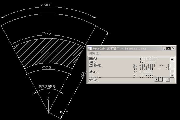

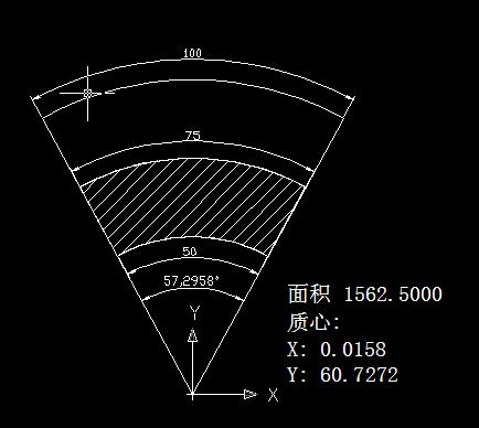

发表于 2008-4-13 22:06:58 | 显示全部楼层 来自: 中国北京

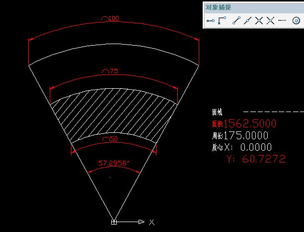

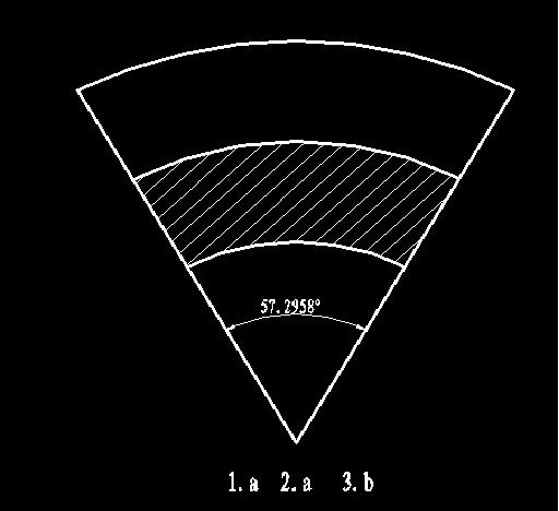

1. ∠a 之角度值为何?. `" q( b* \! V5 z  q4 u$ |
        a. 57.296°   2 O$ e# o5 @; O9 L& h
2. 剖面线区域之面积为何?
2 \6 x! Y! C, x! }/ n% W        a. 1562.5000     z9 i3 }* _2 N1 ~" i
3. 剖面线区域型心之y座标为何?
" ]/ o; J7 f, e4 k. g  u  R( W) W          b. 60.7272

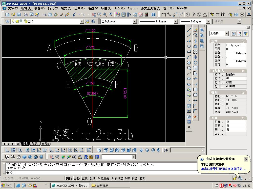

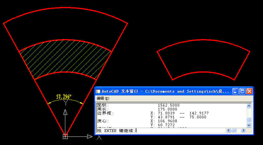

1. ∠a 之角度值为何?
' Y$ k* V9 Z: n        a. 57.296°      4 e8 J% f+ V( j
2. 剖面线区域之面积为何?
. @: g% R) x7 ?* J- w8 [0 n9 e# |  u        a. 1562.5000
0 Y% F% P$ h& g; B  c2 N2 ^: F" D3. 剖面线区域型心之y座标为何?
' Q. k. R$ u0 i         b. 60.7272

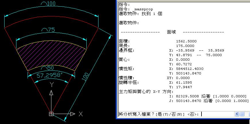

发表于 2008-4-13 23:21:33 | 显示全部楼层 来自: 中国台湾

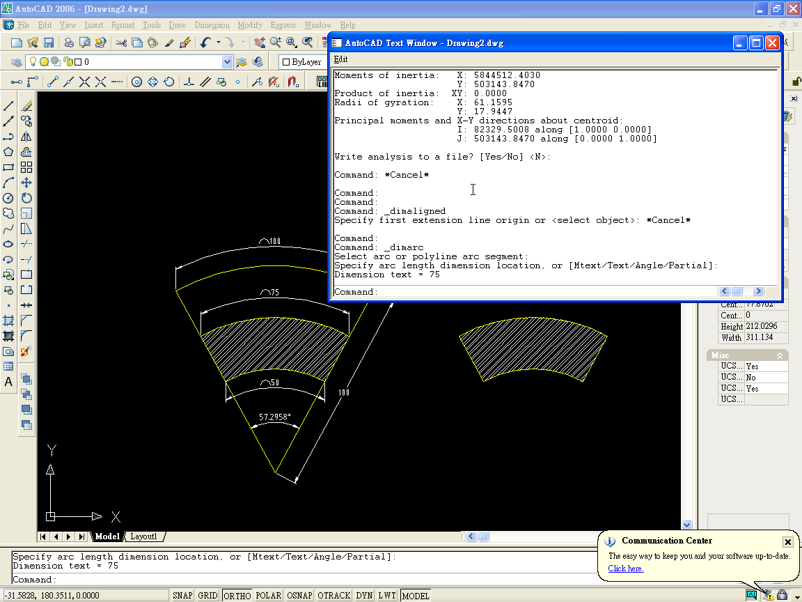

【进阶级练习题68】
& S* y9 C' x/ @/ X( x, k
求:
" O5 F8 L% B8 l# j' ]$ a* s4 m1. ∠a 之角度值为何?a. 57.296°' l5 z6 V3 U) A. q
: S2 `9 \$ {; O) O) W" _3 ~2. 剖面线区域之面积为何?a. 1562.5000
3 D6 Y( E7 t, W+ k7 U/ T2 p6 Z1 a
/ i9 I7 p! g' D; o' s* D3. 剖面线区域型心之y座标为何?b. 60.7272

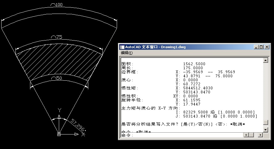

1        a. 57.296°
  h) O0 j  @' M) j8 y2        a. 1562.5000
6 G$ z; o. j  f9 g0 q3          b. 60.7272

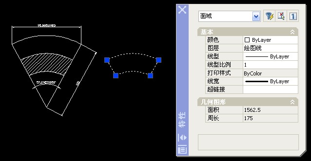

1,a3 X9 i* x: K( W, v
2,a" W; N7 x, b: ?, H/ O5 s% Y1 Z
3,b

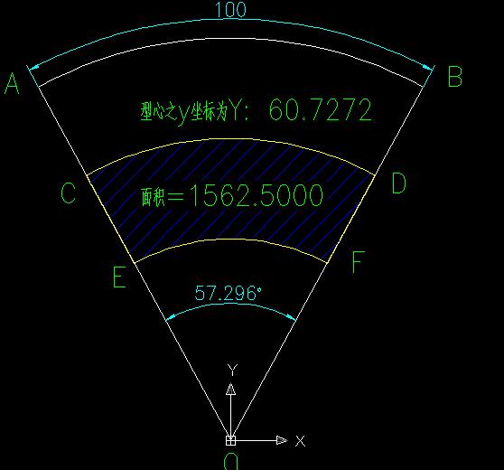

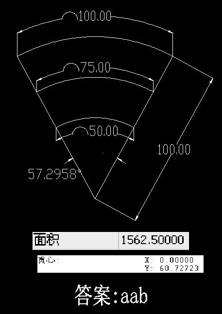

发表于 2008-4-14 13:12:26 | 显示全部楼层 来自: 中国河南郑州

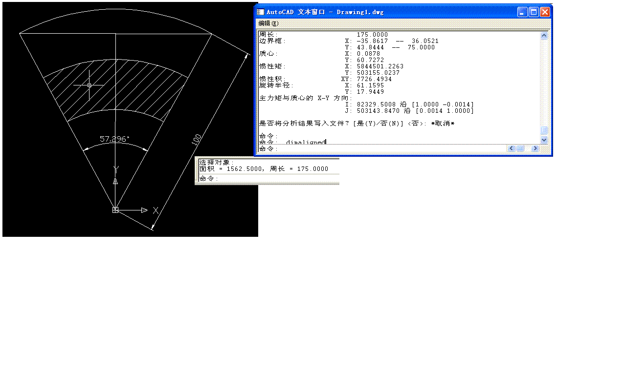

回复:

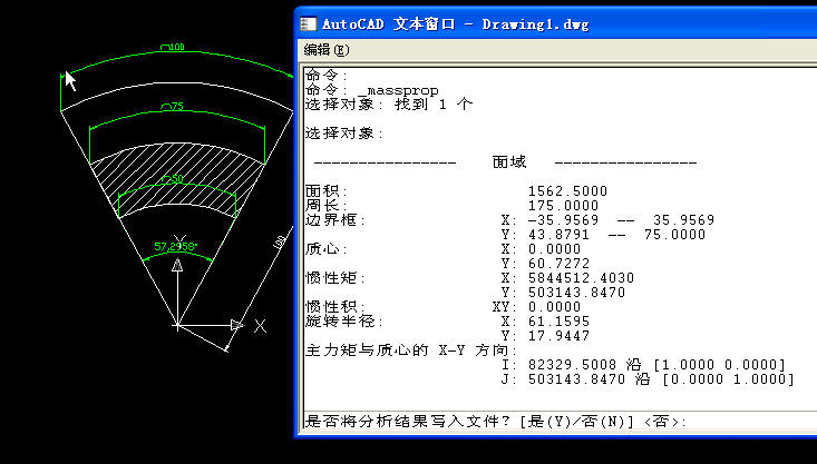

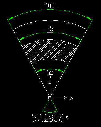

发表于 2008-4-14 18:26:05 | 显示全部楼层 来自: 中国江苏南京

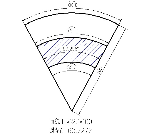

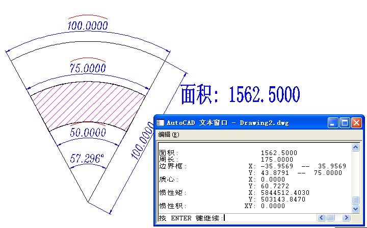

1.(a)     2.(a)     3.(b)8 D3 f. u9 j. ~. @9 I

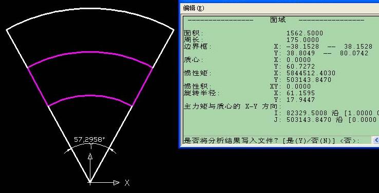

发表于 2008-4-14 22:07:40 | 显示全部楼层 来自: 中国山西太原

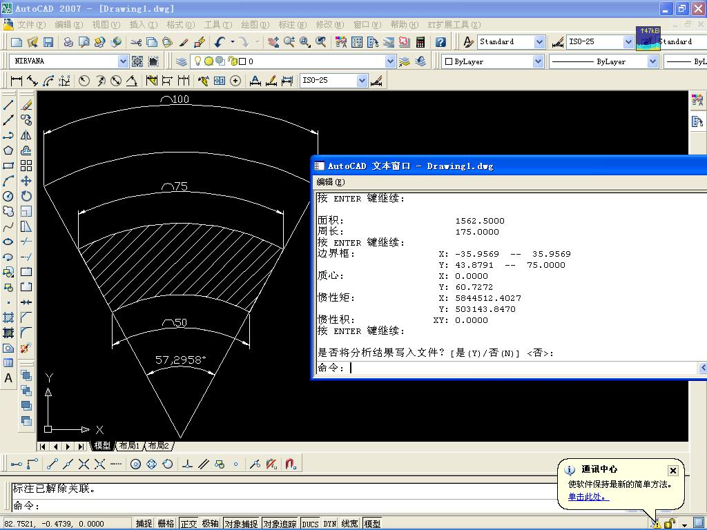

OK 顺利完成作业 速度越来越快了
4 [- s0 U2 [& e) v+ @7 GPS 刚才截图没截好 现在重新上传一张

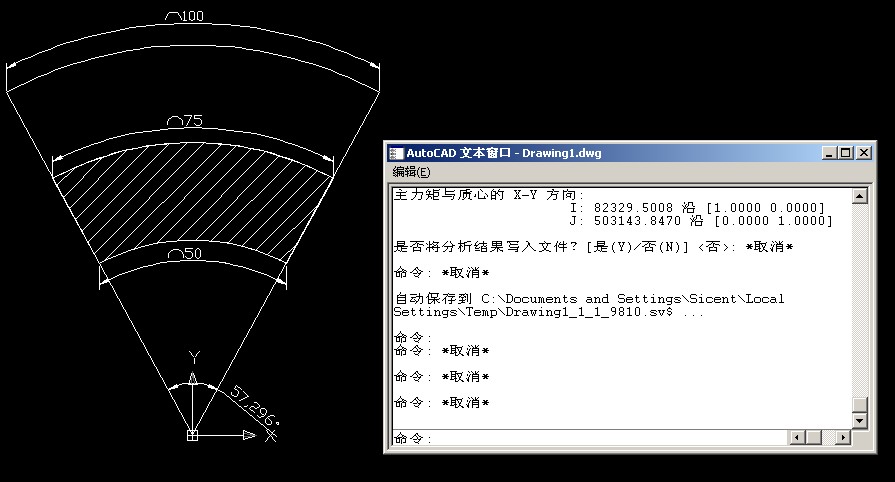

发表于 2008-4-15 10:39:45 | 显示全部楼层 来自: 中国江苏无锡
进阶级练习题68
进阶级练习题68答案:6 B5 p1 m+ d, \3 W+ e+ x
1.a  - u6 `; I* a, p4 f
2.a  4 C3 u& m$ X: H$ `
3.b

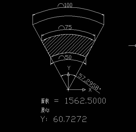

发表于 2008-4-17 14:57:58 | 显示全部楼层 来自: 中国北京
作业答案A  A  B
: \2 V2 W# _, M9 M. g" [% H zuoye68.JPG 4 N, d4 n4 {% p: p# R
