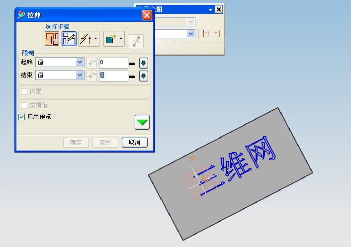

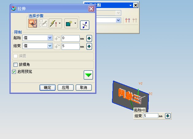

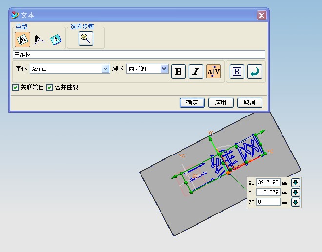

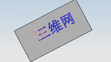

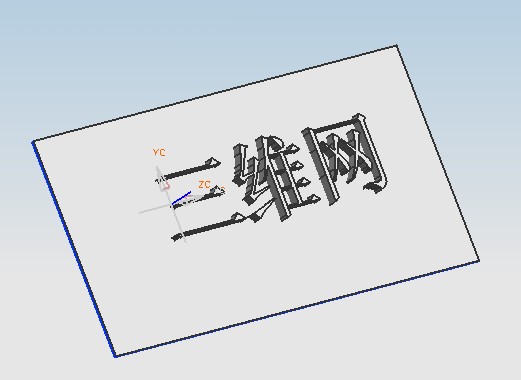

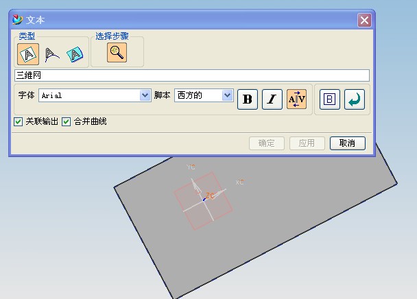

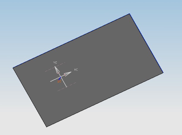

发表于 2008-4-13 17:46:16 | 显示全部楼层 来自: 中国山东威海
我没有录制操作过程的 软件,只好截图了,楼主看看,应该明白,很简单的 步骤 ,如图

发表于 2008-4-13 17:54:31 | 显示全部楼层 来自: 中国浙江台州
谢谢,这个我还没学过,受用了

发表于 2008-4-15 13:34:56 | 显示全部楼层 来自: 中国江苏无锡
原来字体也可以像曲线一样拉伸,好方法.
