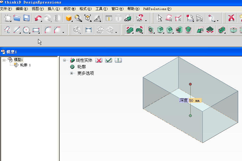

发表于 2008-4-11 16:51:56 | 显示全部楼层 |阅读模式 来自: 中国广东深圳
如何令英文版变成简体中文版?
1 X3 u( F3 U! {
- T1 j; B% \7 t' ~; G$ E8 _打开think3 中switch.exe文件所在目录。如% y0 U5 o0 g3 @! ^$ N2 ^' m8 m3 p
D:\Program Files\think3\2007.1\common\utilities
) C! E4 I/ Z6 v. N7 W8 \  b& y' N& H
运行switch.exe
) G, F% F( J! _# x- Q5 F2 N# h! g9 c+ c2 V  ~
在 Languge(语言) 框中选择 Simplifien Chinese(简体中文); k# p, I2 w4 D2 [9 h
; Q9 H5 h- h0 @! z
在 Actions 框中 把 Register 勾上8 u% Q/ W* i  b. u) P  B
# U3 q+ h* S3 v' Z最后点 OK1 s; C* i* s* g* @' [% `) I
# M2 g& P, X0 v2 i' g- _/ E等上2分钟,软件自动修改成简体中文。
- ]/ _+ w, R8 M: @7 ^; b0 T, c  j2 \% {! W8 v
如果你想换回原来的英文版, 按上面 在语言框中选择English 按上面的方法还原。8 b: h8 \+ S5 Z& e( r/ M4 d
* w1 `3 Z, ^4 Y- N- p  o' L: S5 N: H
这个方法有些麻烦的事是,每次变成简体版都这样做。 think3.jpg % S# Z5 _# n5 _$ ^3 ^2 W' g

楼上做广告的不要,楼上的内容说白了就是注册表修改:' w" H' v' |4 r( i* w5 H' m) O+ {
HKEY_LOCAL_MACHINE\SOFTWARE\think3\thinkdesign\2007.1\Options4 b0 Y/ O+ W7 _) N$ r. c
将注册表项Language改为chinese! y' }2 Y" x/ X. D
"Language"="chinese"
# h& X: M- g" |6 |注意:2007.1为你安装的Think3版本号。* ?1 {% P6 c3 d
6 }) b3 H- |4 o( ^% _( C) d4 Z( z0 P
附件为已经做好的注册表文件,直接导入就OK了。支持2006.2,2007.1,2008.1

试过了,是有效的方法,谢谢
发表于 2008-7-8 11:37:27 | 显示全部楼层 来自: 中国浙江绍兴
方法有很多种,新的2008版本就没有那么麻烦,只要安装的时候选择中文语言就OK了。
