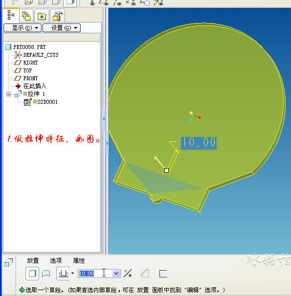

1.拉伸.

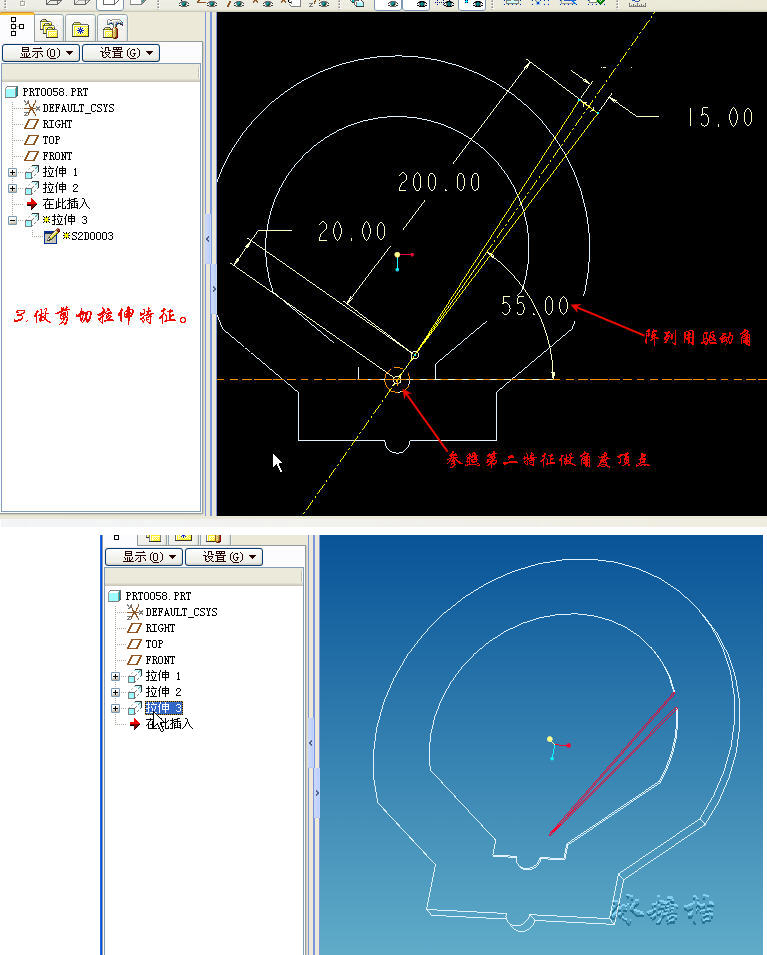

9 [% I" f; g; Y* t# x, E; E3.仍是拉伸.! Y6 @% d1 K- O) I. k. _" B
. g+ T- M; H" n) Q: H% a6 a

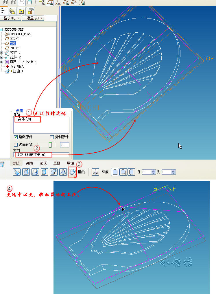

3 h0 z9 W4 `% l4 m5 i+ M5 S4.阵列.2 r" l2 D$ m# ]
04.jpg ' k) \: Y6 T' J/ Q, ~) w

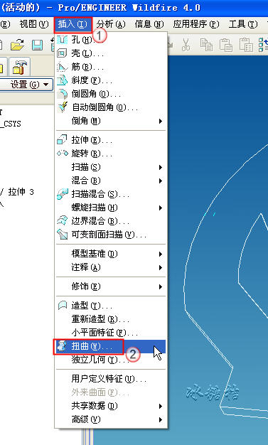

5.扭曲.) d+ K1 A( g8 c! w
     5.1扭曲命令
; v* U( }9 d; M2 `2 m0 g; ^% j8 q* M% j1 M: T# r. f2 `$ X& `

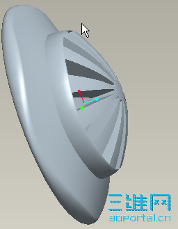

/ a! H5 q( M  O" `+ k6 s9 n- \最后,搞定.骗分去.
