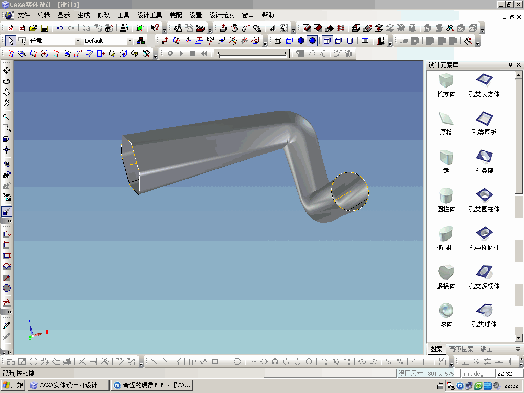

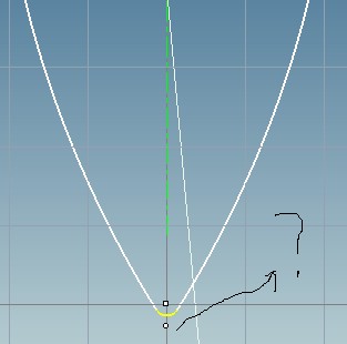

回复 1# 的帖子
注意拾取位置就行了。

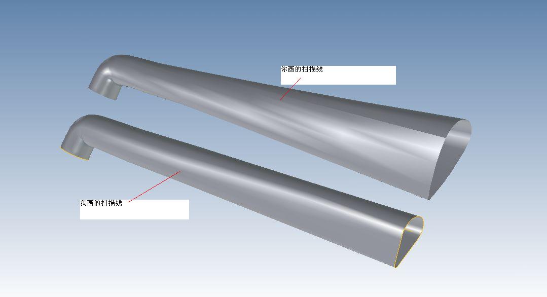

发表于 2008-4-10 13:15:07 | 显示全部楼层 来自: 中国浙江宁波
回复 3# 的帖子
看看两种扫描线的结果有什么不同。

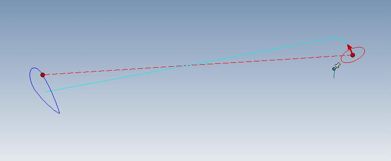

发表于 2008-4-10 14:20:20 | 显示全部楼层 来自: 中国浙江宁波
回复 5#6# 的帖子
生成三维线变形的问题好像就出在那个倒角上了。其解决的办法是:
0 Q0 F" J0 G  O" B+ ^1:从新沿2D线描一条三维线。+ x7 N4 E9 y7 T- }( S( d
2:用胎膜生成三维线。
+ @4 M* b9 y. @7 D$ p: R0 |6 h5 |另外一个连接线偏离中心的问题:
+ w5 p# V4 \3 [那个小圆你是用园形直接生成的,我是这样考虑的,任何一根线都有一个起点和终点,而这个交汇点就是系统默认的连接线的起点或终点。而一个整园他的默认点就在中心了。要想扫描出来的曲面顺滑,就必须将两个界面的交汇点放在同一侧面,只有这样扫描的曲面看起来才顺滑。这些只是我个人观点,不知其他高人有无正解
4 [" V3 G8 N/ x- i3 c, j( A你们可以按照这一方法试试,或许会总结出更好的办法来。

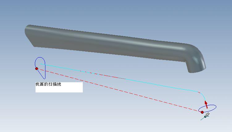

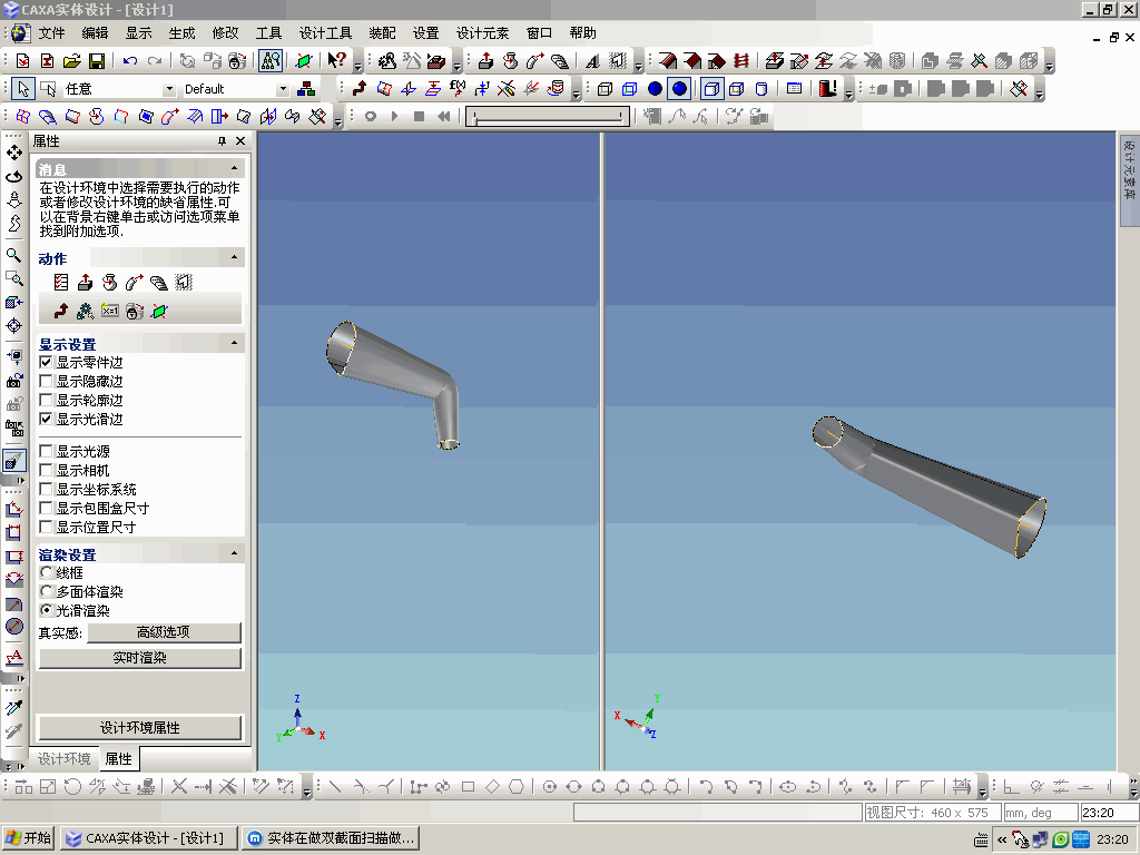

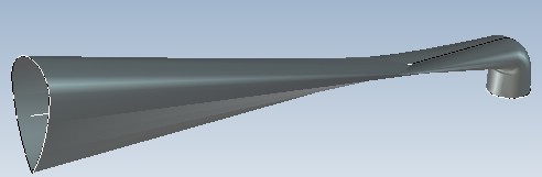

1.楼主的源文件,我在p核下根本就无法生成,在A核下生成如图1,并不象dongchongxiacao所贴的图;
' `# M5 t3 s+ I# t- g/ Q6 v1 |9 x! t2 C* k7 V
2.源文件中的非圆截面是否绘制有问题;如图2;我修改后如图3,可是还是无法生成;

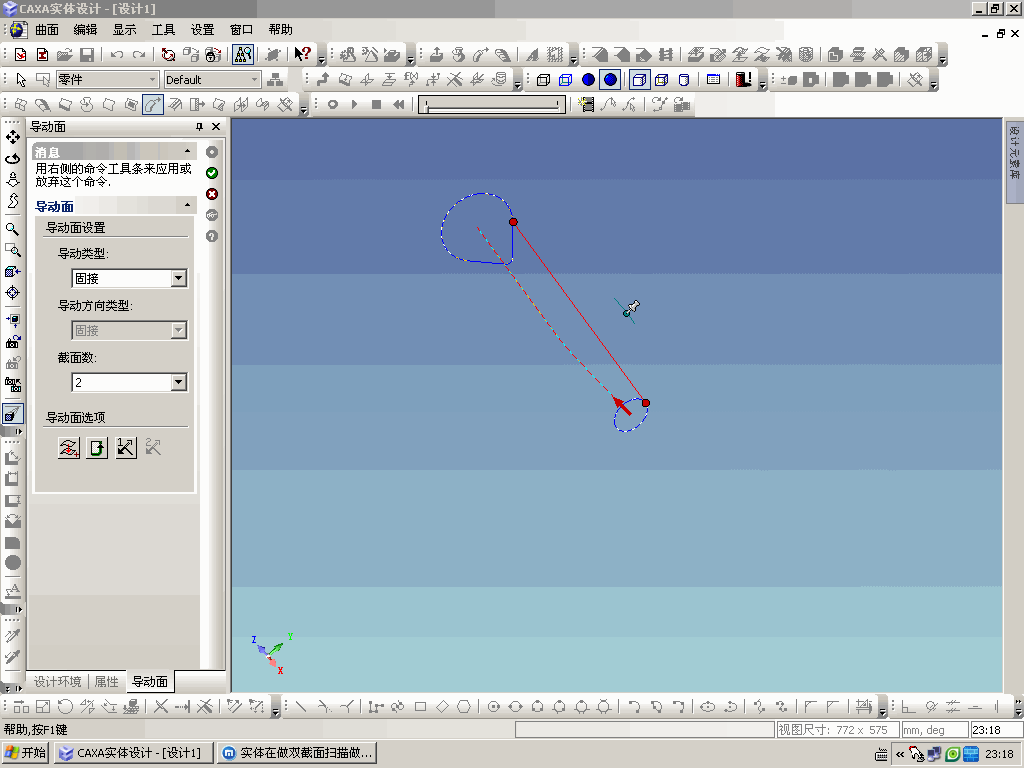

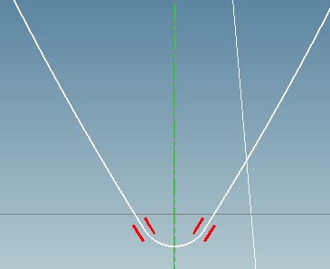

gouliyi:看了你的回答(#16、18),我似懂非懂,感觉你说的很对,但我又不知如何去做!9 \& N; Z$ P! m0 S
你说的圆有起点,如何去体现。0 q7 b6 }$ v: X, c
1 @; m+ u& L" ~! V; {看一下我的截图:红线连接的是圆的中心和非圆截面其中的圆弧段的起点。如何做到象你说的让起点在同一侧???
发表于 2008-7-30 20:34:37 | 显示全部楼层 来自: 中国浙江杭州
另外,如何将红线在圆端的连接点移到圆上
发表于 2008-7-31 00:40:49 | 显示全部楼层 来自: 中国河北石家庄
打断圆弧,选择打断点。
