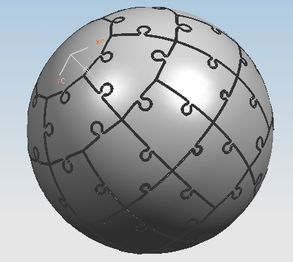

没见过实物。我想里面的球体应该是有磁性的吧,球皮被吸在上面。不管对不对,下面我们就做球皮吧

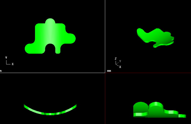

发表于 2008-4-10 22:25:28 | 显示全部楼层 来自: 中国浙江嘉兴
答题
不知对否
[ 本帖最后由 li5jun1 于 2008-4-28 09:03 编辑 ]

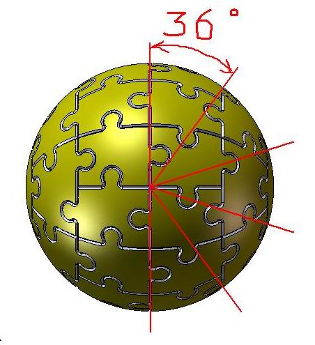

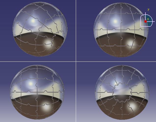

 楼主| 发表于 2008-4-12 13:33:30 | 显示全部楼层 来自: 中国辽宁抚顺
  2楼做的是不对的。注意一下:纬线间隔是36度(球的10等份),经线间隔最小的是30度(球的12等份)。
  自己出题自己做,先抛块砖头吧。倒角应该倒到底,不然是装不上的,为了美观先这么的吧。
[ 本帖最后由 li5jun1 于 2008-4-28 09:05 编辑 ]

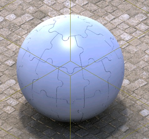

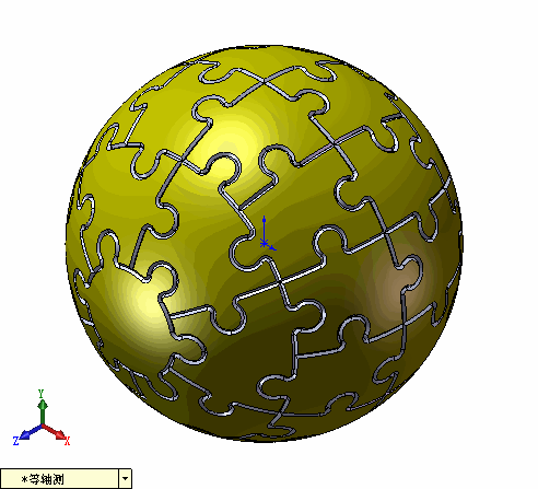

发表于 2008-4-15 23:05:06 | 显示全部楼层 来自: 中国河南郑州
用SW2007做的作业,看错了没有。
[ 本帖最后由 li5jun1 于 2008-4-28 09:07 编辑 ]

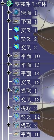

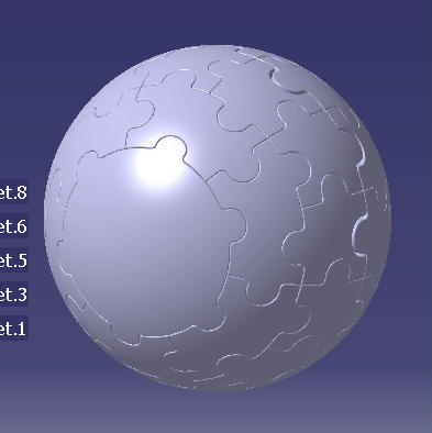

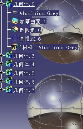

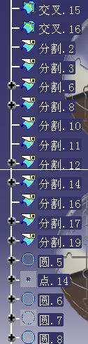

发表于 2008-4-16 08:40:38 | 显示全部楼层 来自: 中国安徽滁州
为了省时间,我将其简化了一下 :lol: :lol: :lol: :lol:
CATIA V5R17
[ 本帖最后由 li5jun1 于 2008-4-28 09:08 编辑 ]

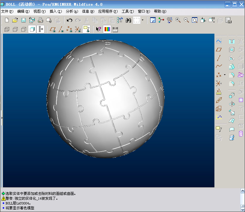

发表于 2008-4-18 11:18:47 | 显示全部楼层 来自: 中国吉林长春
PRO/E 4.0 用骨架模型做的。
[ 本帖最后由 li5jun1 于 2008-4-28 09:09 编辑 ]
