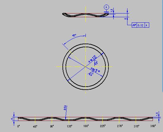

发表于 2008-4-8 09:58:38 | 显示全部楼层 |阅读模式 来自: 中国四川德阳

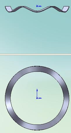

未命名.jpg 用solidworks怎么画哦,高手指教下哦

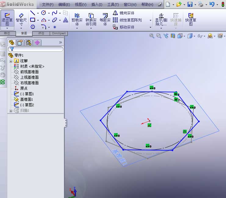

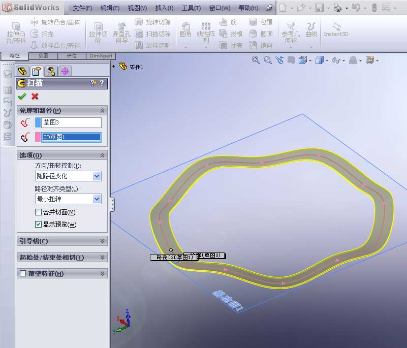

发表于 2008-4-8 12:26:03 | 显示全部楼层 来自: 中国上海
见下面附图及附件

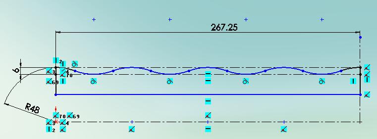

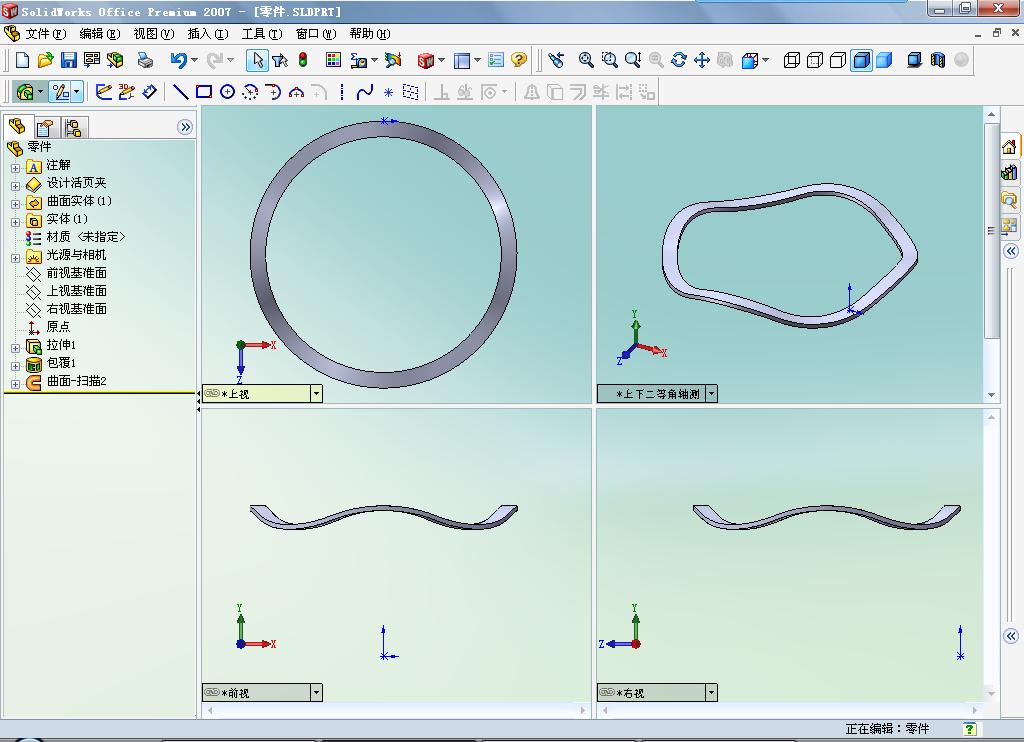

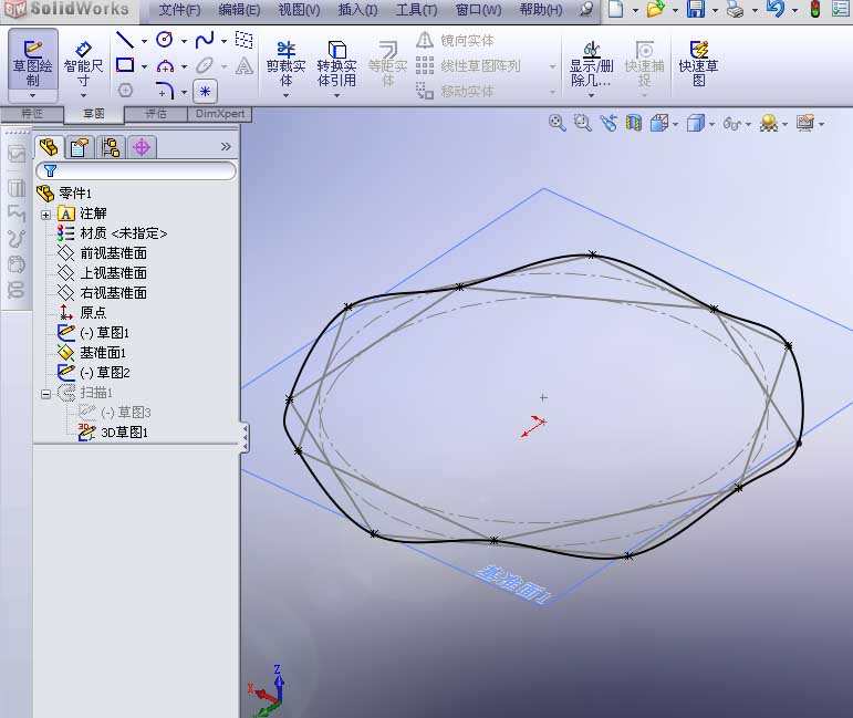

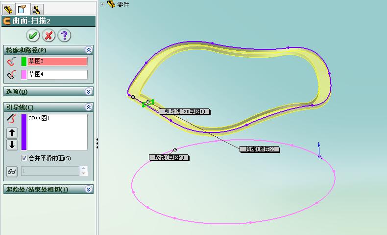

SW2007
/ ]! x; a. f9 P7 y, a用“包覆”做的" u$ Z/ J, N! u1 {* k
123.JPG - A* X, }  z8 a  A4 }1 X
9 ]/ w* d! j7 c4 M/ M* T/ p* L
# f+ Z- k/ q7 }$ z  w8 j5 s' @7 s3 U* F! S

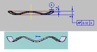

发表于 2008-4-8 22:54:14 | 显示全部楼层 来自: 中国黑龙江大庆
楼上的请对照一下你画的,和楼主想画的不一样。形状!

你们的侧视图是不是有点问题?- \+ n6 L4 N* b2 a$ C
用俯视和侧视,两次拉伸的交集做,是不是更准确?

发表于 2009-12-18 16:08:03 | 显示全部楼层 来自: 中国广东佛山
严格来说这种做法不合格,不能保证外沿一定是圆
