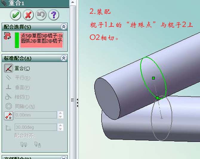

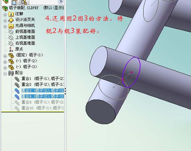

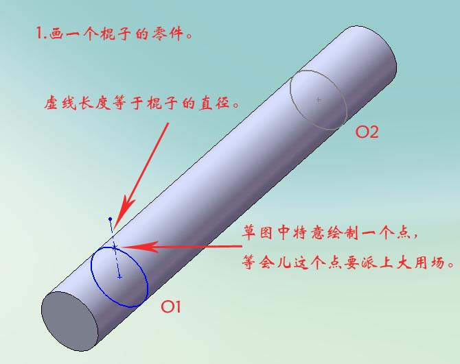

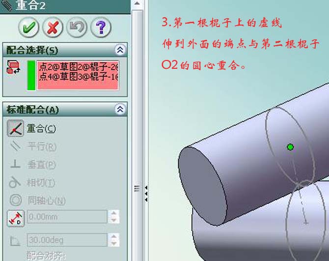

+ D1 j8 |( X3 j2 g: B" w% T- `一切都写在图里了,大家看看吧。
; X: F6 z7 O! |) ~% l) K$ w9 c 0001.jpg
0 r; U, ?* u# ?9 W& F: e
/ O) ~$ s$ N$ \  k 0002.jpg   |2 w; D, U  j) I9 d

, U% s0 d  u5 r' U 0004.jpg ; |5 o* G: p! C8 z' o' l

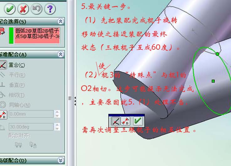

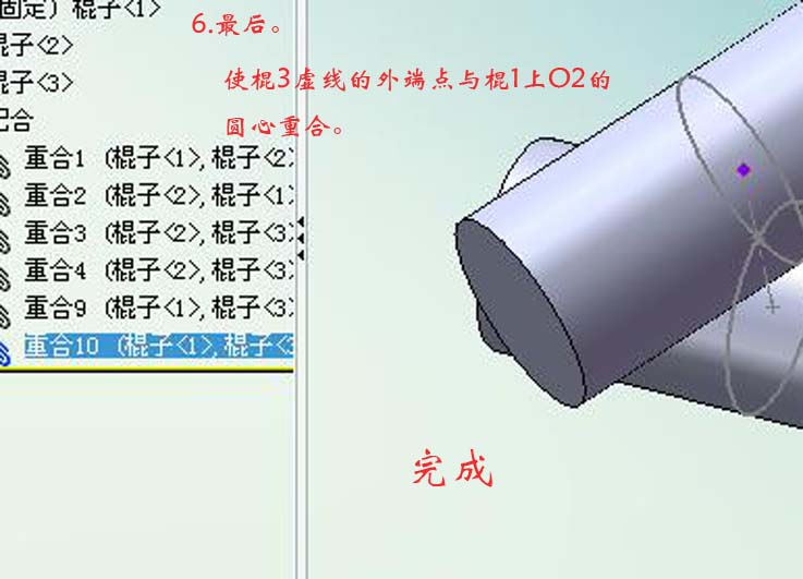

% f# Q# ]  T/ }$ p 0005.jpg 4 j! u$ O$ U2 W9 @
# ^8 t4 T5 Y( ^* b1 X0 N
0006.jpg " T8 t7 R7 R* u2 b

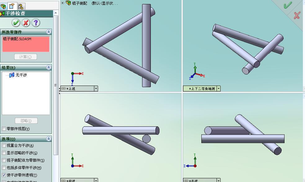

& M. w2 A( q4 B* x7 C/ Z# i- s  D1 j方法2:也可以利用棍子互成60度装配,在附件里有。3 H: t- N4 P6 Q# W4 i
