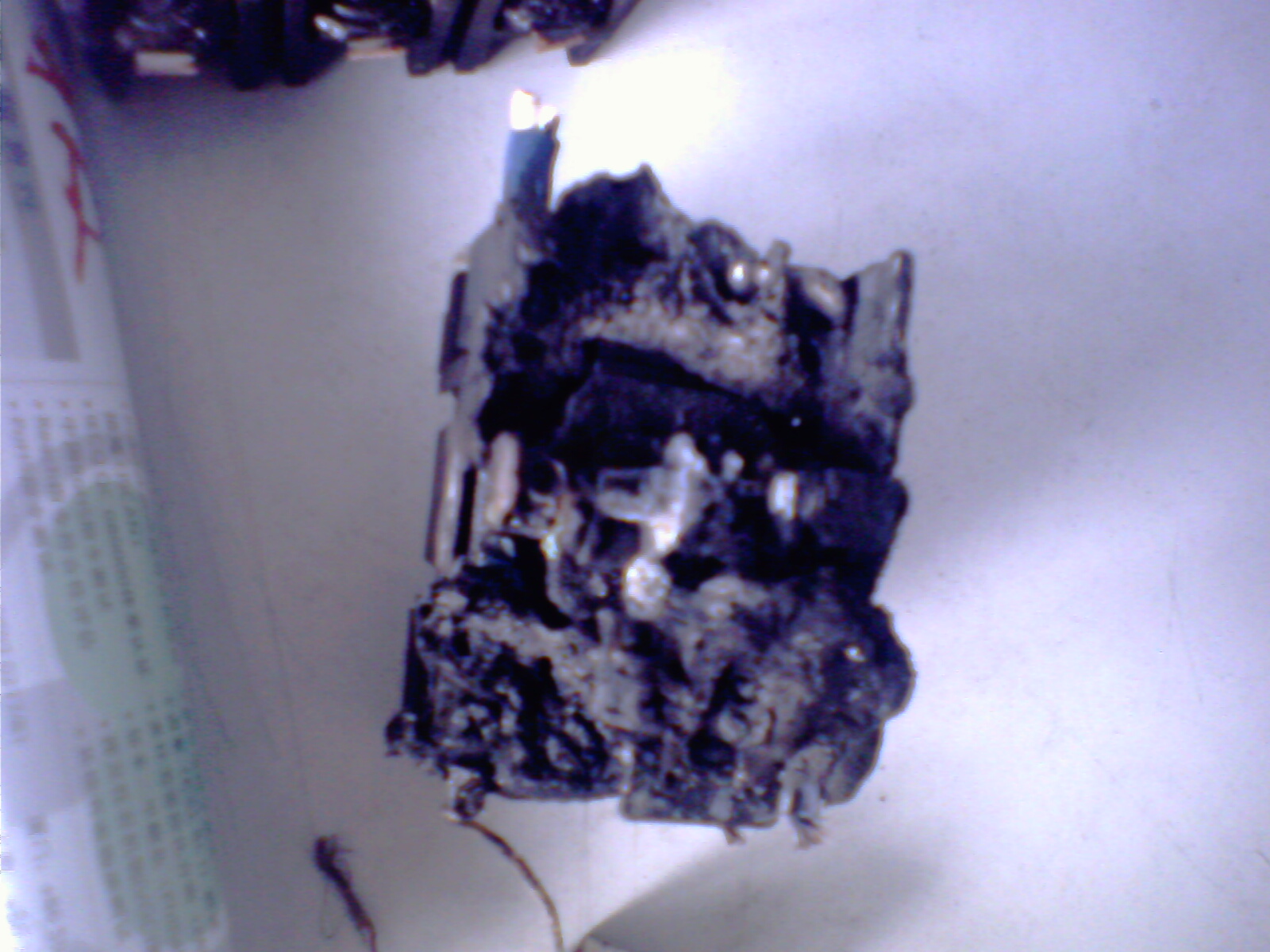

如题,此按触器用于控制(PID)加热用的发热圈,在柜内成此模样.请大家分析下成因.空开在其上部,外壳也被烧坏.3 F* r7 m1 k, p0 X( q7 N

1、看断路器的外观,象因为一相过电流所致,你的加热器件是使用单相220V电压?
9 g+ R. J  A3 U+ j: J" J2、有可能因为回路中节点线头接触不良,过热引起8 {: b( G8 b& e  ^0 i
3、因为你提到使用PID控制,因此有可能在接触器频繁通断过程中产生电弧使接触器触电老化,接触不良导致发热,如是这种情况建议你使用固态继电器驱动负载。当然你要根据负载功率选配固态继电器

还有,你说的这种故障是只发生了一次还是更换新元件后又再次发生
 楼主| 发表于 2008-4-4 18:57:39 | 显示全部楼层 来自: 中国安徽合肥
在4年的维修中,有三次电箱内起火的案例.因接触器通断频繁,震动较大,主回路接头螺钉松动,接触电阻大增,从而引发此故障

 楼主| 发表于 2008-4-6 12:49:15 | 显示全部楼层 来自: 中国安徽合肥
这个参数每种机型都不一样,接触器视功率的大小在LC1D09-32之间选用,基本上是客户操作不规范造成的,与设计选型好像并无多大关系.三次是三个客户,不是同一个用户.

 楼主| 发表于 2008-4-7 22:05:17 | 显示全部楼层 来自: 中国安徽合肥
这是进口施耐德的接触器L1CD09,银基触点.只是工作时间长了(2年多),主接线端子的紧固螺钉松动所致,没那么复杂.

. Z9 |5 o* K1 l7 x8 `4 q无论是什么样的接触器,都有安装和使用的要求和规范,我们厂里原来也只不过使用的是国产CJ系列的接触器,也是频繁使用,也没有出现接头松动的事情发生,接线端子的松动原因也许有这么两个吧(仅供参考):一个安装场合不合适,振动过大抑或是操作过于频繁;二个就是工作电流过大,发热严重散热不佳,并在接线端子上行成环流,导致固定螺丝松动。
; R) @$ N' {. ~2 b      另外想大家是否注意到CJ10和CJ20的使用上的区别呢。。/ `; W. t, }, q9 a2 X! z- B3 X" a: W  l  D
