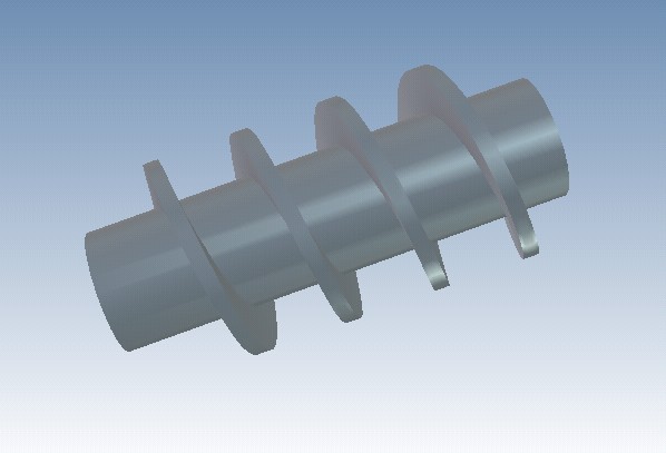

想请教下,关于螺旋片怎样画?
! e8 J* ]! z" E: Y" r
/ ~- W# V4 u5 T4 W6 k4 p1 W谢谢!!

发表于 2008-4-3 20:34:17 | 显示全部楼层 来自: 中国浙江宁波
画螺旋片与丝杆是一样的原理,拖入一根圆柱体,再拖入一个矩形或者自定义弹簧设定好参数组装在一起就是一个螺旋片。

发表于 2008-4-5 20:08:42 | 显示全部楼层 来自: 中国浙江宁波
现在有空做一个简单的教程供你参考,我这只是列出其操作过程,具体的螺旋片的参数靠你按照2D图纸尺寸去调节了。& S: v8 }, N! b/ O/ y& Z
当然其它的方法也可以实现,那就要你去慢慢的掌握了,做教程的目的只是给你提供一种思路,发挥靠你自己去揣摩。

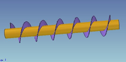

 楼主| 发表于 2008-4-6 15:10:14 | 显示全部楼层 来自: 中国山东潍坊
回复 6# 的帖子
上传个看看,请老师指教!

螺旋叶片
你好!要是这个叶片是慢慢的变小的,该怎么画呢?
发表于 2009-5-28 16:32:44 | 显示全部楼层 来自: 中国山东淄博
原帖由 徐盛鸿 于 2009-5-27 19:23 发表 http://www.3dportal.cn/discuz/images/common/back.gif8 C/ Z/ N: h; y( A  i
( S; |- S/ ~5 \; X0 E想改变螺距还是螺旋径向直径?前者用变螺距,后者只需将圆柱换成圆台就行了。

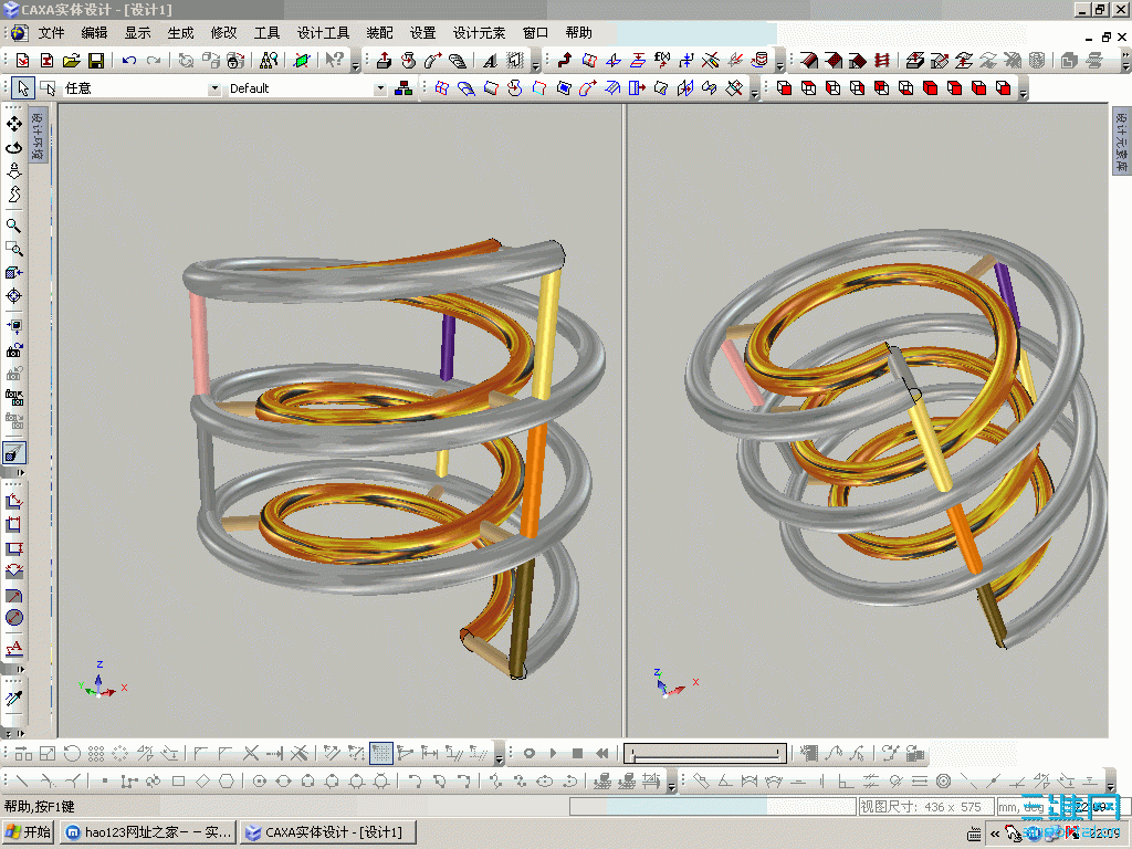

发表于 2009-5-29 22:14:15 | 显示全部楼层 来自: 中国河北石家庄
