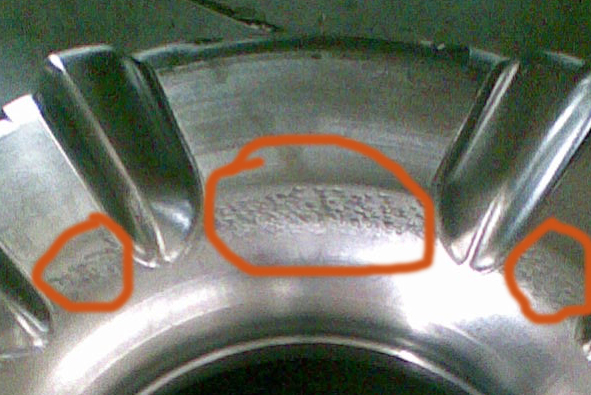

红色圈起来的位置,用固定轴轮廓铣的同心圆驱动编制的程序,用的是φ10的球刀,为什么会出现这种问题。

能将刀具,机床的照片发来看看吗?
* `8 @& `( N6 O6 Y: z被加工的是什么材料?
 楼主| 发表于 2008-4-2 14:23:23 | 显示全部楼层 来自: 中国辽宁沈阳
材料为H13,热处理硬度HRC 38~42

用轮廓铣吗?3 e: ?) w- h2 k8 Z2 E8 C' {1 n
3 y- V- m2 e8 k' Z: u, }- K( Z
       我认为用曲面铣更光滑 !!!
/ f% D4 z& L" z 9 A6 N2 A6 P+ E! r: x4 i
(轮廓铣多用于平面铣或者曲面铣的粗加工,不能用曲面铣的精加工,易粗糙 !!!)
发表于 2008-4-3 16:48:30 | 显示全部楼层 来自: 中国山东威海
我以前也遇到这个问题,我让你把机床和刀具照片上传是有目的的。我们换了刀具有时就解决了。另外,改变铣削的走刀方向也可以!

改变走刀方向试试.
发表于 2008-4-4 14:18:53 | 显示全部楼层 来自: 中国山东滨州
估计是刀具的问题~~~~~~~
