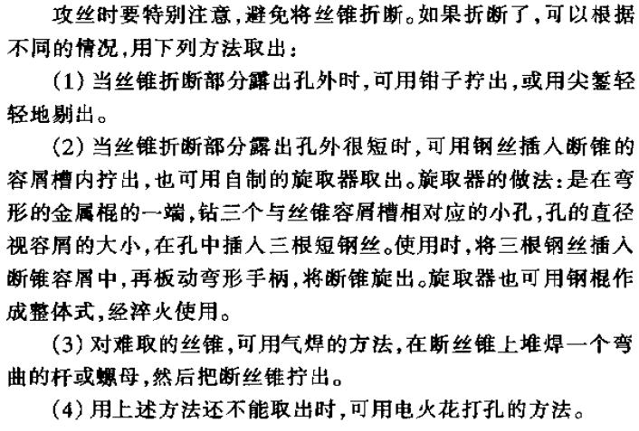

我们公司有几个产品,给轴的圆柱面上做螺纹,攻螺纹的时候经常断丝攻.每天要断10根左右,有什么好的方法把断的丝攻取出来?老大们帮忙了!

发表于 2008-3-30 20:51:57 | 显示全部楼层 来自: 中国山东烟台
