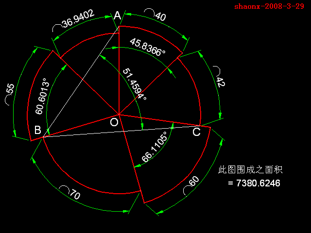

- u3 w9 j. V" Q. ^# G! \【进阶级练习题65】标准答案:: p3 T8 h- P" ^% d9 z7 R) Q4 v- }
1. a 之角度值 = 45.8366,就是(c)
  [3 x0 z! a3 d: X) G2. c 之角度值 = 66.1106,就是(a)
3 ~5 b' Z9 b3 _  v" s) x3. e 之角度值 = 60.6013,就是(c)
! b" ^; f3 a. q% R: h6 I2 i4. p 弧之长度 = 36.9402,就是(c)
  q' {1 v) e' P: Y: D, {5. ∠ABC 之角度值 = 51.4594,就是(a)
8 X) h1 h8 ]4 b4 \" ]: V$ a' V  {. a& i6. 此图围成之面积 = 7380.6246,就是(a)

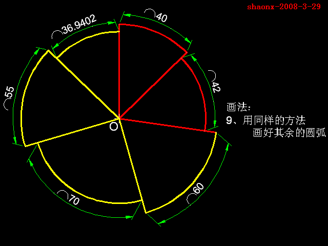

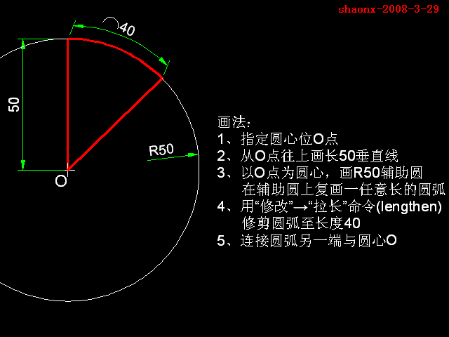

! t7 o6 t7 s0 |2 f【进阶级练习题65】解题思路:
: _! ]5 Q) ?* L0 X5 R& N4 u本题的关键和上一题相似,是各段定位弧长的圆弧的画法,0 g+ m1 o' o% \" V! @" C
圆弧均是以在辅助圆上复画圆弧所得,利用“修改”→“拉, ]3 O  O8 |+ k% ]) k
长”命令来确定圆弧的长度。
