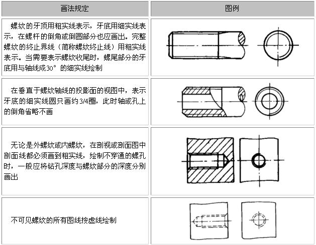

AOTOCAD2006螺纹怎么画啊?

螺纹画法就是参考国家标准,见附图。
