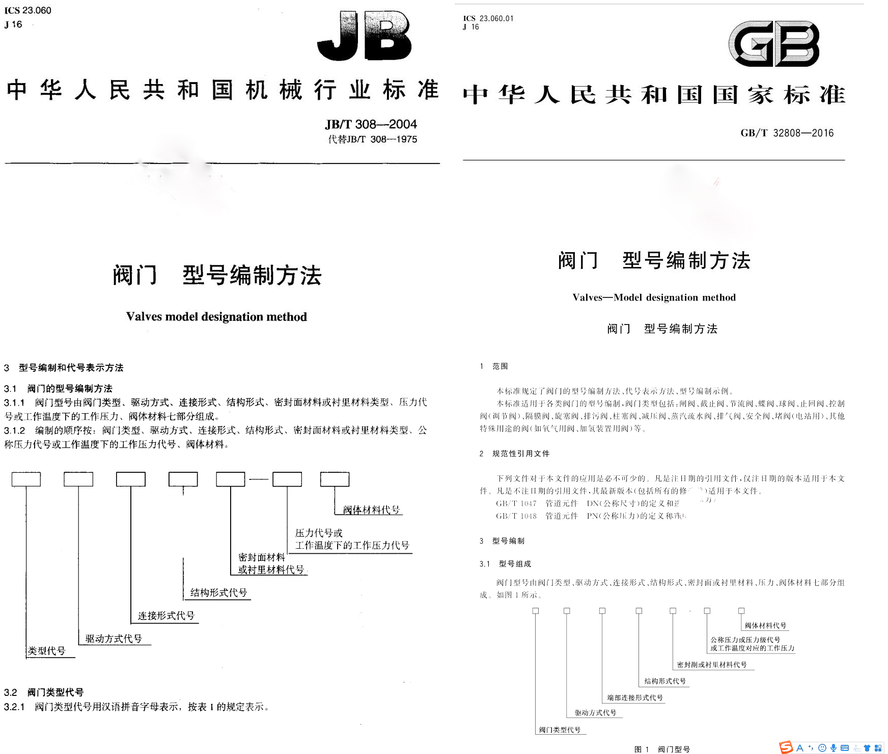

[已答复] 求Q347F-16C与Q41F-16C球阀的区别
发表于 2008-3-25 11:49:17 | 显示全部楼层 |阅读模式 来自: 中国北京
前者是固定球,带蜗轮的,后者是浮动球,带手柄的?不知道我理解对吗?

Q347F-16C 型号中的含意:Q--球阀,3--传动形式为蜗轮传动,4--法兰连接,7--固定直通式,F--密封材料为氟塑料,16--公称压力为1.6MPa,C--阀体材料为碳素铸钢。
9 E- M0 w% {% J1 W7 W. E7 h' @Q41F-16C 型号中的含意:第二位空缺---传动形式为手动,第4位1--为浮动直通式,其余同上。

发表于 2021-8-17 09:28:33 | 显示全部楼层 来自: 中国江苏常州
两个标准7 v  P% I. [$ O# C3 H. V+ V2 a
