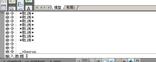

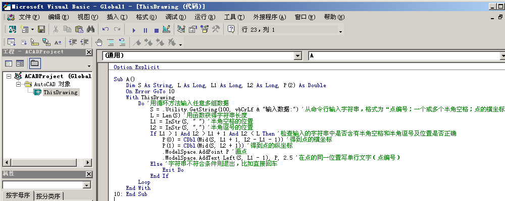

用Alt+F11打开VBA编辑器,双击“工程资源管理器”中的ThisDrawing对象,在代码窗口粘贴代码。见图1

图1
图1

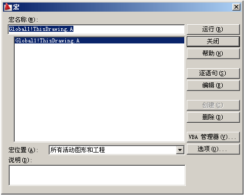

0 }/ g% [5 s) `( W+ c( R回到CAD界面,Alt+F8打开“宏”对话框,点“运行”。见图2: u- C& u, _4 v
+ _# P. e$ V9 d
图2
图2

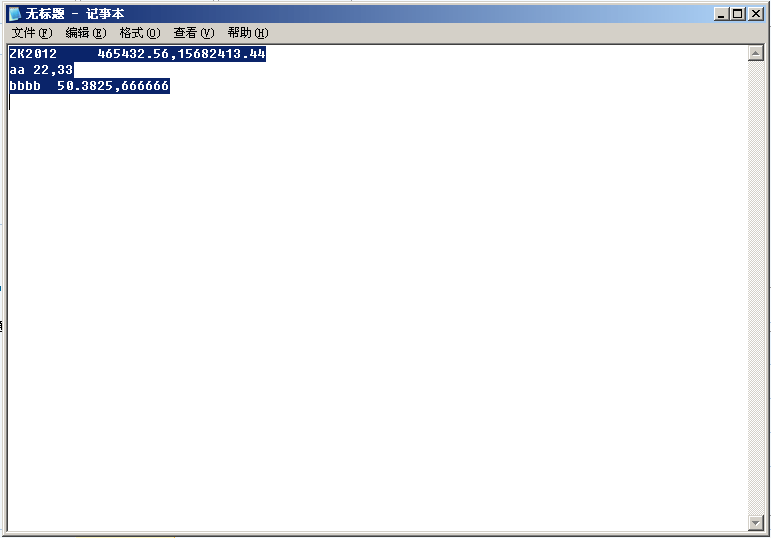

打开按代码中注释文字说明的格式准备好的数据,复制,见图3
8 f! {5 _: T4 S( o4 n% \, }5 ~# @$ y' I5 f) P$ s$ z
图3
图3

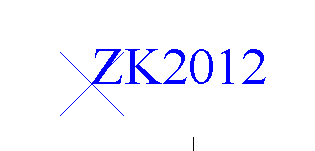

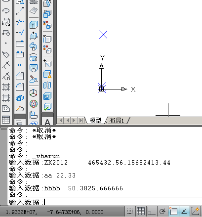

! U( ~  {+ K! U在命令行中粘贴。图4是粘贴前的命令行,图5是粘贴后的。由于数据中含有回车符,程序已开始执行,所以在图片上半部可以看到点已经画出来了,只是由于借用楼主的数据坐标值太大,以至于字高只有2.5的单行文字需要放大才能看见。见图6, {+ S7 ?9 J$ r
7 i0 H. v' D! B, E/ l# K
图4
图4
0 ~- }. d; |9 u* L( @
2 w4 Z7 g0 z, K6 x8 g
图5

图6
图6
