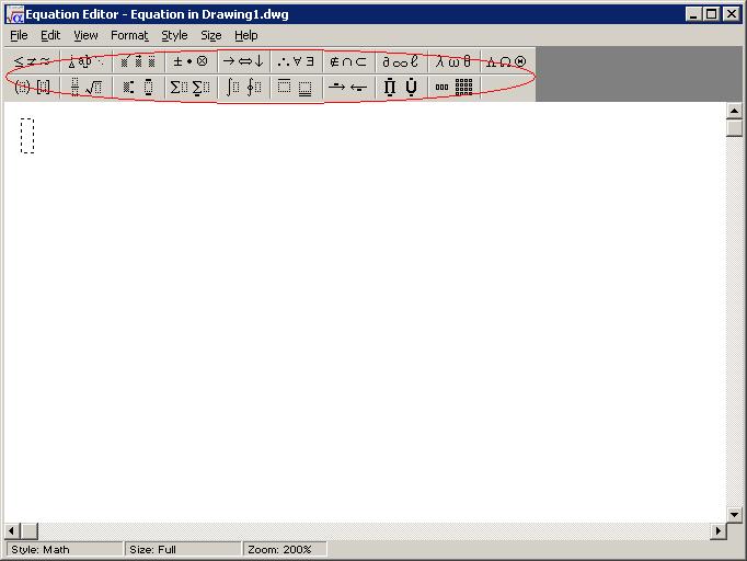

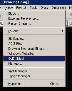

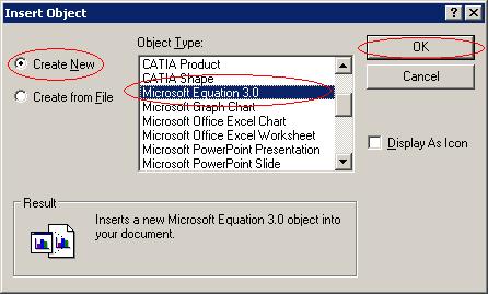

使用cad的插入菜单-OLE对象……& B3 w+ d* H. g  {  L1 {

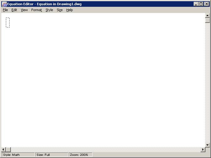

, O7 M, f9 w8 ]2 c3 q然后选择创建新对象,在右边的列表中拖动滑动条,找到微软公式编辑器3.0# h3 z3 j0 `6 u) W0 k
8 r# e) a5 Q1 h7 x2 _6 e确定后打开编辑器界面,如果没有公式符号工具栏,可以使用编辑器的查看菜单-工具栏6 O' Q& h1 @% Y. J: q; f7 p/ u
# U6 h- z9 O# I! O( w0 H就可以显示出所有的公式符号
; O: n& o5 P' E' v/ @& X2 ^  h& ]+ w' D5 F" A
编写完公式后使用文件菜单-返回绘图
6 O0 z7 K. p! s. ], z
- ^' H# L0 W" ^1 W公式可以点击选中并移动位置
