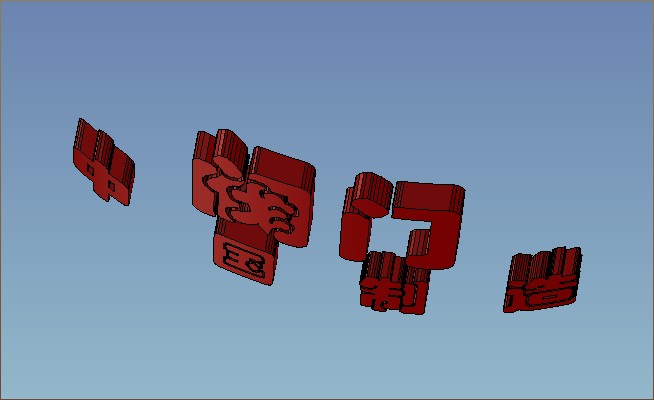

在坛子里看了冬虫老弟和小贾版主画的弧形字,可是没有学会(还需要慢慢琢磨着学习),就想起有人用旋转特征和拉伸特征做弧形字,就按照那个方法学着做了觉得效果也可以,不过好像不适用小圆弧面上写大字。把这种做法做成视频传上来,做的不好还请高手指教。; P2 P8 x9 y/ F- z8 F, ^/ t) h

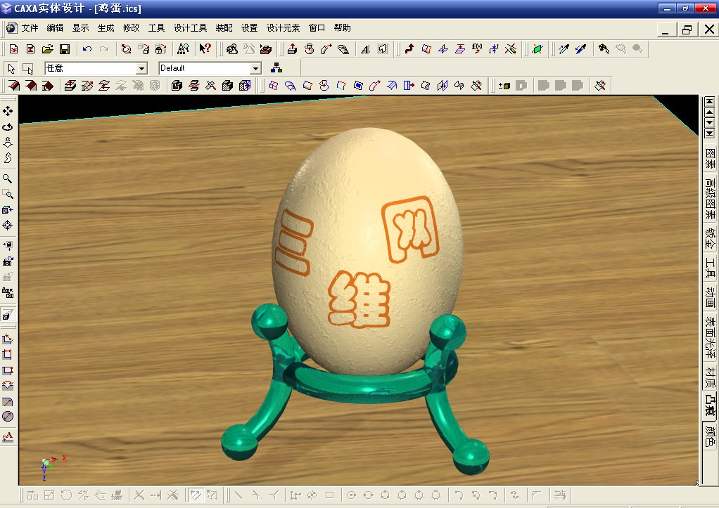

楼主的做法同样是采取拉伸除料的方法获得字体,其实无论采用哪种方法只要能可出自来就成。本人拙见:在任何一种形体零件上都可以采取拉伸除料的方法去形成字形,只是在实际应用中我们应该灵活去应用,字形只要能够随着基面的变化而变化就可以了。; N: `# W( N, ~
下面的鸡蛋我同样采取的是拉伸除料的方法。
