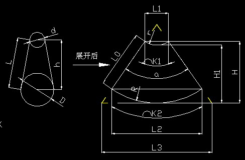

各位大侠,如图所示,如果知道左边圆台图中的上、下直径和高,要求展开后的弦长L1、L2、L3、H及角度a,请问应该怎么算,用EXCEL怎么编公式。谢谢!2 \! N% F- M$ B& H% ]6 B$ [  S
# _; s5 Y/ C. ~0 s' `% S我知道:弧K1=πd  弧K2=πD    L0=L=H1=R-r  但由于我对三角函数等不熟悉,对其它数据求不出正确答案来,所以求助大家了.如果对这种筒形件有更方便快捷的展开方式更好.8 P, i' a* ~4 X8 u& Y- X

不是了,我都在外打工多年了,只是最近才涉及模具方面的设计,因为是要用到筒形件做拉伸展开,想用EXCEL编个公式,到时只要一输入数据就可以知道展开尺寸方便开料,可以提高效率.

你会用UG吗?画出来再展开了
发表于 2008-4-6 18:56:17 | 显示全部楼层 来自: 中国广东肇庆
用solidworks钣金就可以展开了
