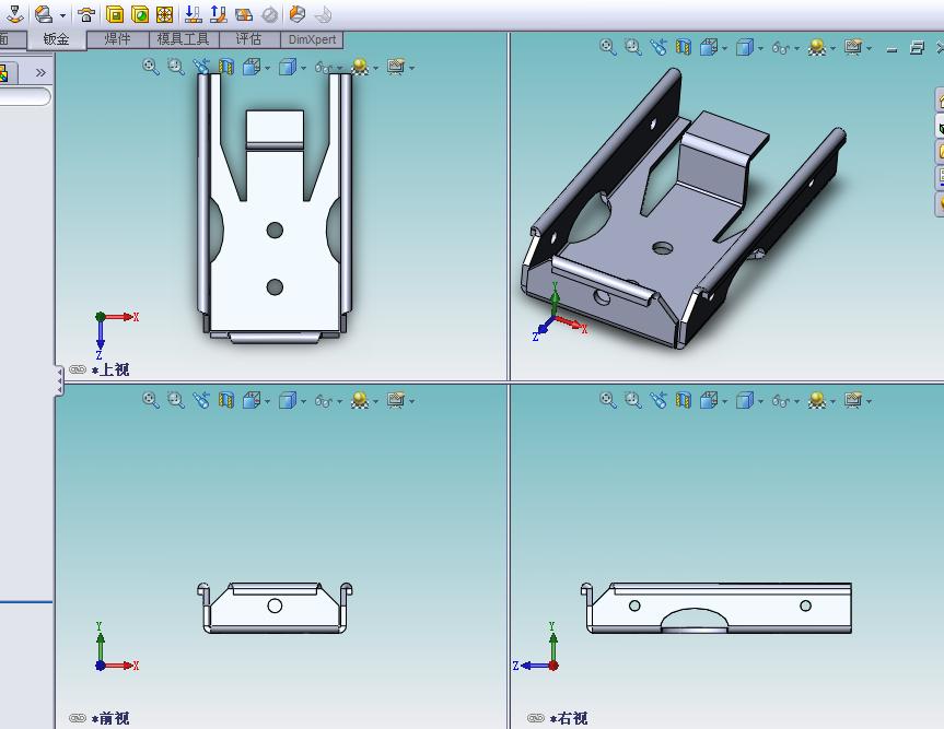

发表于 2008-3-21 08:02:16 | 显示全部楼层 来自: 中国上海
钣金
钣金.jpg 楼主是这样么? 钣金.rar (307 KB, 下载次数: 81)
发表于 2008-3-21 08:04:03 | 显示全部楼层 来自: 中国上海

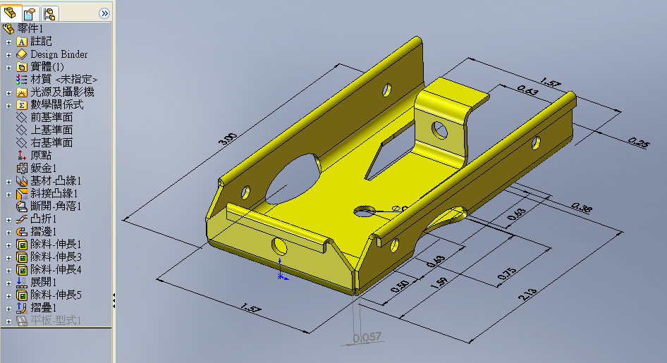

 楼主| 发表于 2008-3-21 08:12:08 | 显示全部楼层 来自: 中国广东深圳
能不能标一下尺寸?
能不能标一下尺寸? 介绍一下经验?
发表于 2008-3-21 08:26:58 | 显示全部楼层 来自: 中国上海
附件
我不是上传了一个压缩包么?下载即可看到

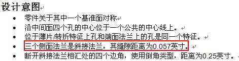

发表于 2008-3-21 16:22:31 | 显示全部楼层 来自: 中国河南郑州
我也做了一下,斜接法兰“缝隙距离为0.057英寸”有问题,我按0.057设置的话明显缝隙比较大,请高手指点。( m3 |$ G. ?7 g9 A' k( Q" Y1 d
发表于 2008-3-21 16:24:27 | 显示全部楼层 来自: 中国河南郑州
另外,指出一点 阿龙A 没有按要求做啊!
. d( i4 h8 A3 a, u* L•底部的平面是使用基体法兰特征建立的吗?
: M* R- N5 b7 X2 ]  v•三个侧面是使用斜接法兰做的吗?0 V0 S6 [4 O* e, T4 i
发表于 2008-3-21 16:35:27 | 显示全部楼层 来自: 中国四川成都
13楼的朋友,5楼说的斜接法兰的间隙应该是0.057mm,而不是0.057inch
发表于 2008-3-21 16:42:43 | 显示全部楼层 来自: 中国河南郑州
题目可是以英寸为单位啊,如下2 X; w: T2 ~+ |
发表于 2008-3-21 16:45:17 | 显示全部楼层 来自: 中国河南郑州
或许是题目出了问题,我改成0.057mm感觉是对的,可能真是题目错了。那位高手下个定论。

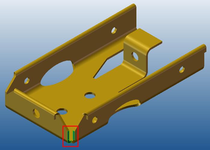

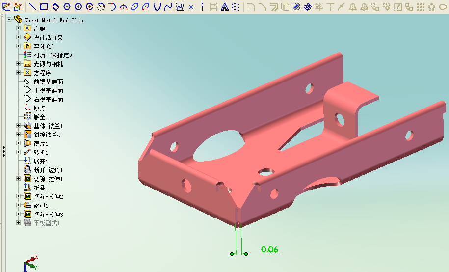

 楼主| 发表于 2008-3-22 14:45:59 | 显示全部楼层 来自: 中国广东深圳
大家探讨一下
大家探讨一下|:就像题目中要求的尺寸,长3.0,大家怎么理解,做基体法兰的时候设定值是多少?
发表于 2008-3-23 12:05:48 | 显示全部楼层 来自: 中国广东中山
图中的0.057英寸(0.057*25.4=1.4478mm)没错,只是大家没看清:”褶边“
# a" t. w0 {0 M8 o* b: F+ \& y图中的标示的尺寸的位置,不可能为0.057mm !大家算一下:材厚0.04英寸,褶边后,按理论值,两折边无逢连接,刚好是个等腰直角三角形,那么直角斜边长度(也就是图中标示的尺寸0.057英寸)L=0.04*1.414=0.05656英寸≈0.057英寸,那来的0.057mm!

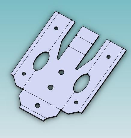

另外请教21楼
21楼的应该比较有实际生产经验,能不能介绍一下这个零件的生产工艺,最好能有工艺流程图或者最难做的简单介绍一下?0 U- v0 t- l4 L6 x3 t+ R% B
比如我没见过褶边实际的制作,能不能介绍一下,还有中间那个折叠是怎么做的?
