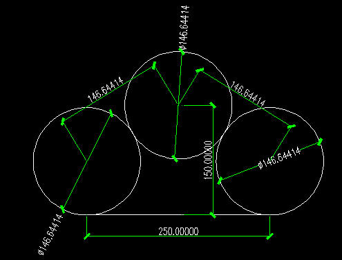

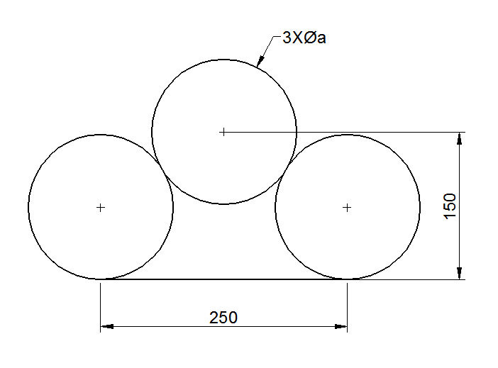

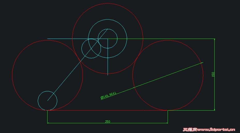

1. a 之直徑值為何?& s( B5 w, S) W$ u( d$ D
    (A) 146.6244   (B) 146.6424   (C) 146.6442, w9 H1 x6 f) S( y- Z) C" S

发表于 2008-3-19 19:24:16 | 显示全部楼层 来自: 中国台湾

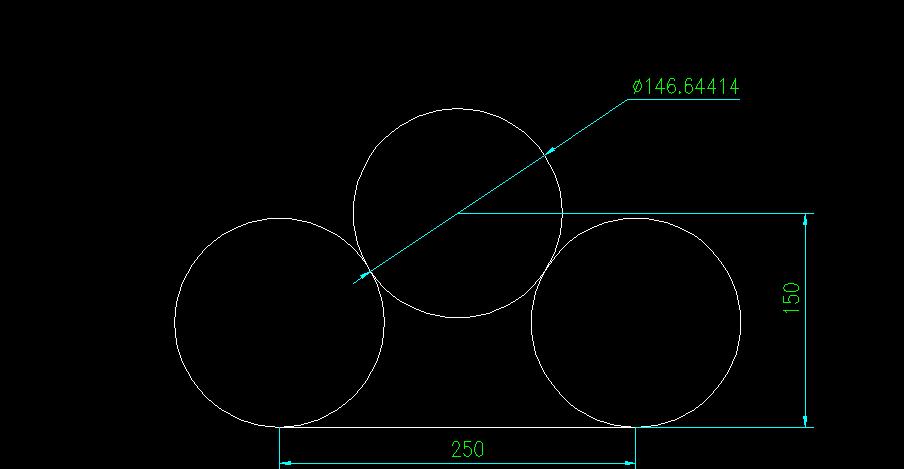

a 之直径值 ==> 146.644143116-

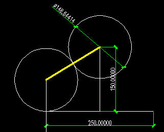

发表于 2008-3-19 20:48:54 | 显示全部楼层 来自: 中国北京
简要步骤如下:
2005llnn + 5 正确

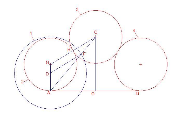

 楼主| 发表于 2008-3-24 15:41:26 | 显示全部楼层 来自: 中国台湾
1. 作水平線AB=250
# J9 }( Q- ~: ~, v4 _& |2. 作垂直線OC=150  ( AO=BO )# x8 \% C7 @( {  N1 H9 T1 B$ B
3. 連接AO斜線
8 a. z9 w; J+ d9 S, |4. 過A向上作垂直線AD=50
/ p$ Z  O9 T1 c# ]; f) ]5. 以CIRCLE →cen=D  r=100 → 作#1圓 並與AC交於F
9 Y2 B8 ^8 J! Q0 I6. 以OFFSET(t) →obj=DF  t=C →作偏移線CG% y! D& a0 e: b' y" X) I" i
7. 以CIRCLE →cen=G  r=GH →作#2圓   ( GH=CH )
( r5 Y; j$ |" p( J8 以CIRCLE →cen=C  r=C →作#3圓
: {- {3 S1 y  R; \6 d6 O9. 以MIRROR →obj=#1圓  axis=CD →作鏡射圓#4: w8 M. H, q, E4 G

答案:C7 C9 A% p! q) k1 o

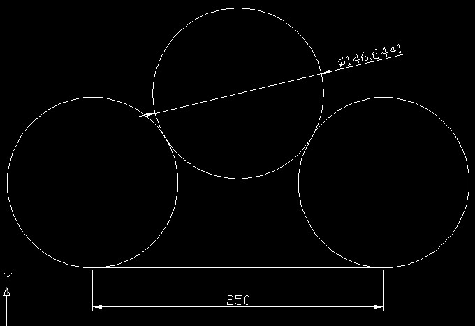

发表于 2008-11-1 07:36:02 | 显示全部楼层 来自: 中国江苏苏州
答案:C    这题较容易

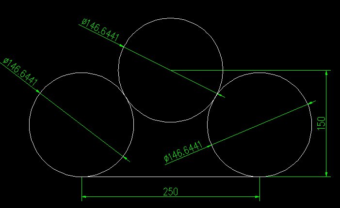

发表于 2008-11-8 18:44:19 | 显示全部楼层 来自: 中国浙江杭州
做题练习。

发表于 2009-3-30 17:53:20 | 显示全部楼层 来自: 中国河北石家庄

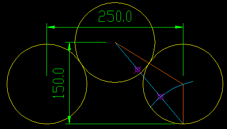

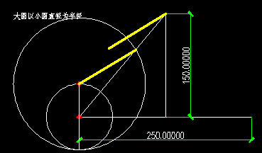

请问5楼,线段DF是什么意思?offset DF到GC 又是什么意思?
发表于 2009-3-31 14:16:15 | 显示全部楼层 来自: 中国河北石家庄
原帖由 wangrob 于 2009-3-30 17:53 发表 http://www.3dportal.cn/discuz/images/common/back.gif
' ]0 T! L/ r  M) r  h: z5 [& N请问5楼,线段DF是什么意思?offset DF到GC 又是什么意思?
' E! H, W! p8 i+ B& B* B: M7 c$ S) O6 h9 U$ ~# n2 f
我是想问为什么做DF线段?DF线段为什么和两圆心连线同斜度?

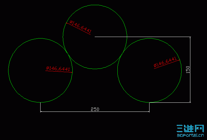

发表于 2009-3-31 21:58:47 | 显示全部楼层 来自: 中国上海

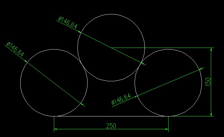

【進修級練習題55】答案: 146.6442

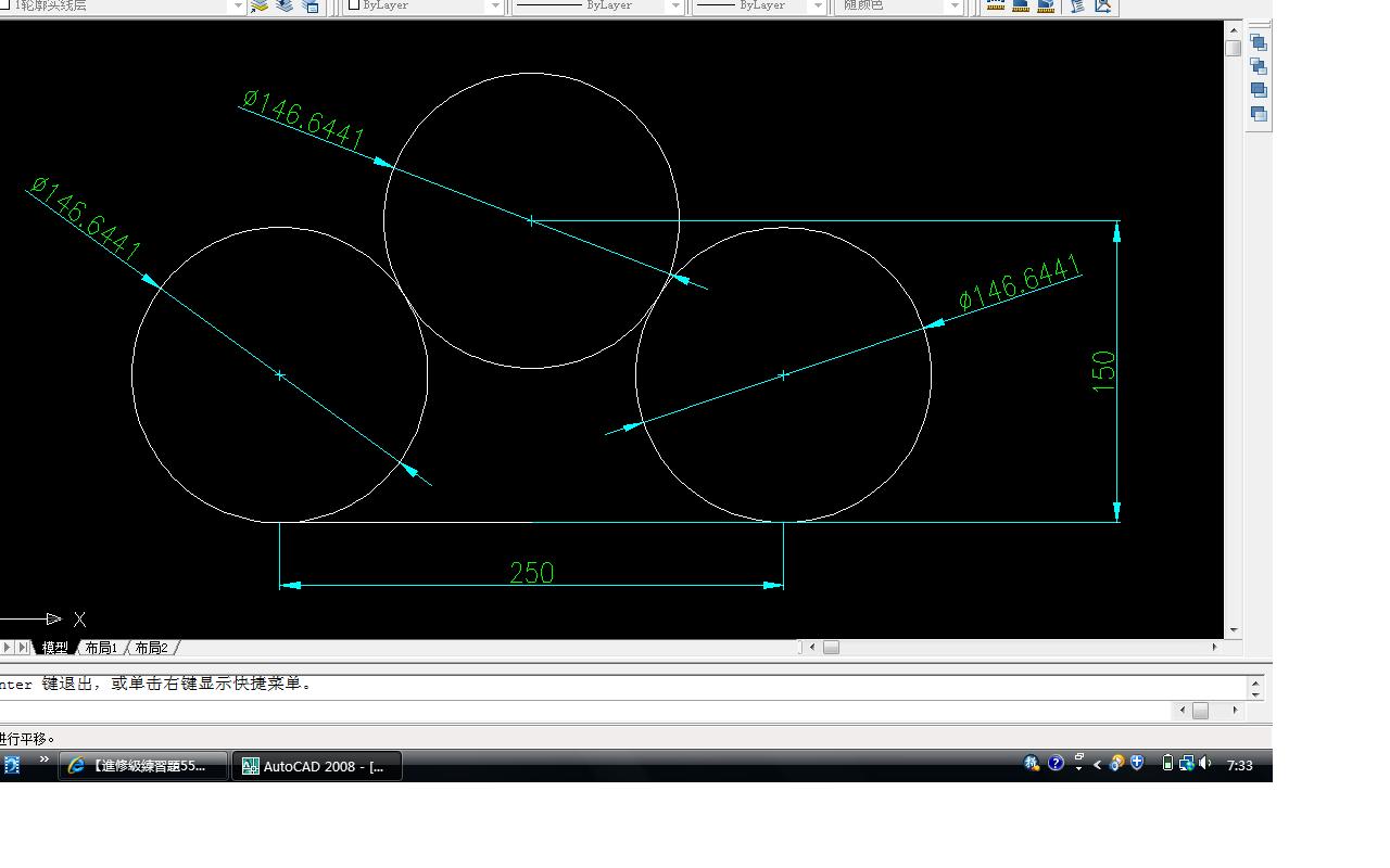

3 i: ?0 q& }' n! K" O和答案C是有点点出入
