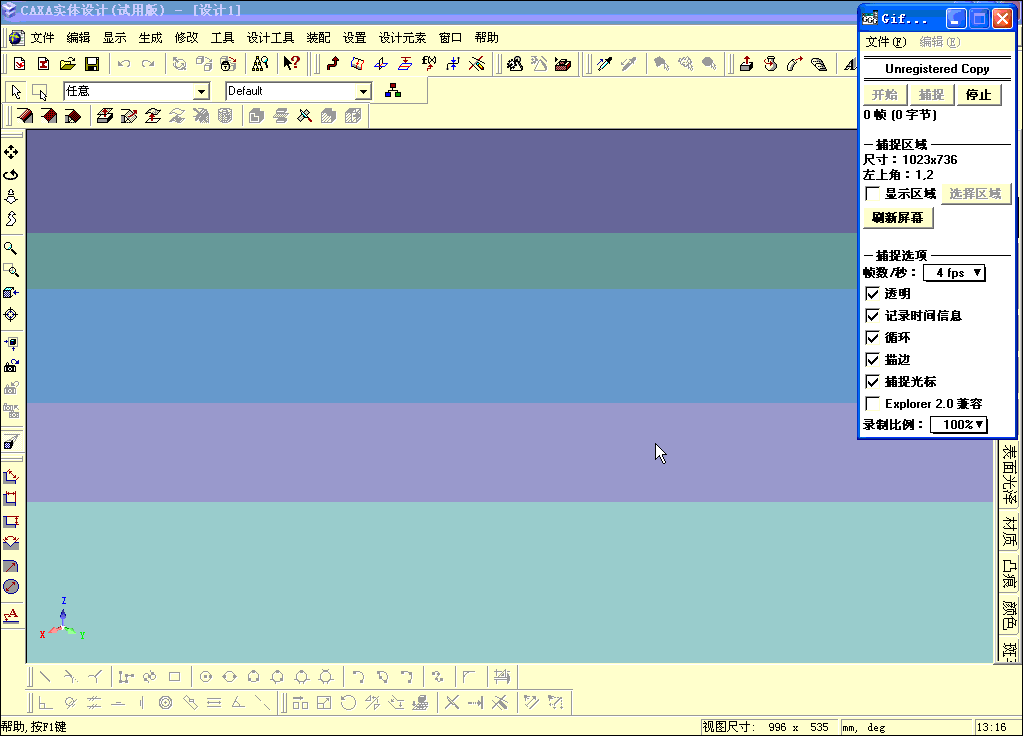

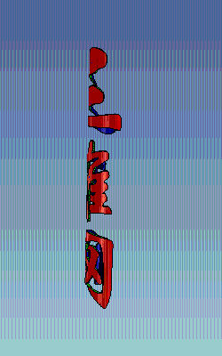

关于实体中圆弧形字体的做法:下面是我的做法,不知各位是如何做的?
圆形字体教程.part01.rar
1.91 MB, 下载次数: 224
圆形字体教程.part02.rar
1.81 MB, 下载次数: 245
小贾师傅CAXA + 5 好资料,感谢对论坛的支持!

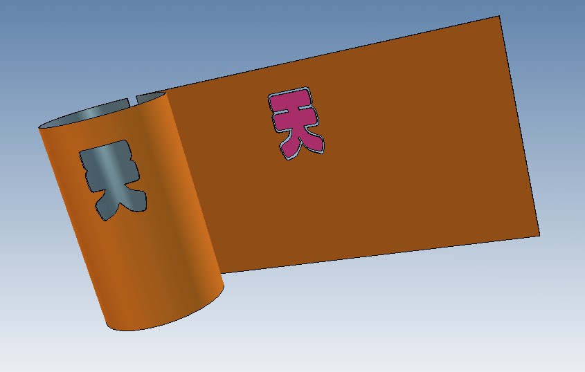

我用钣金方法做的

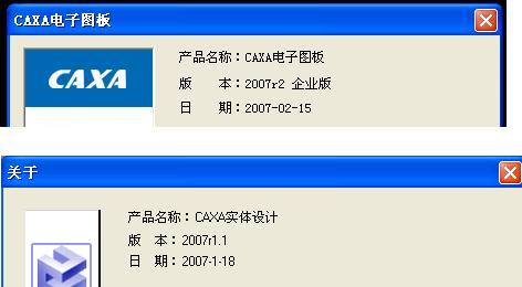

原帖由 dongchongxiacao 于 2008-3-20 09:13 发表 http://www.3dportal.cn/discuz/images/common/back.gif8 O- x1 ]. x7 r& }: ~+ c
3 Z3 n* |4 @& i* o/ ~小贾师傅提到的两个问题,1:在面上直接加厚和选择多个面都是可行的。2:我用实体直接读入图版exb文件时经常会出错,而存为dxf文件读入就顺利,不知你那边是不是这样?
7 [8 [* y  `2 Z老兄,我这里是可以的呀' l5 C% [* ~3 v8 G+ r4 u; W: y; p
3 k& @0 ^$ U$ c& f/ f
: V- s1 w& G9 V' E0 ^: e
7 J2 y/ N3 q: a5 j$ Q( F# Q/ ]
1 d- i6 X; D1 _& T" n6 w2 A+ {7 i8 i1 z& n
我的软件版本是
) C; |# X# y( @+ _/ p" _$ l; C# w  }7 F8 \- L$ w& B
" Z0 k, z; N+ T# L; L4 m
7 g- M3 \6 n3 U& ]) R+ X[ 本帖最后由 小贾师傅CAXA 于 2008-3-20 13:35 编辑 ]

钣金做字,,江湖老师好久以前就提示过我的 ,只是我一直没有悟道啊 ,这里还请小贾师父,出个教程给我学习啊!!
 楼主| 发表于 2008-3-20 15:33:25 | 显示全部楼层 来自: 中国浙江宁波
原帖由 小贾师傅CAXA 于 2008-3-20 10:56 发表 http://www.3dportal.cn/discuz/images/common/back.gif
6 e0 [& w* r! }& X/ m我用钣金方法做的
7 W' |$ O" f5 C2 W' E6 u7 }
兄弟,你在圆形钣金料上刻字能否将其展开,我这里在圆形料上刻字只能看到一个大窟窿,展开后才能见到我需要的字形。

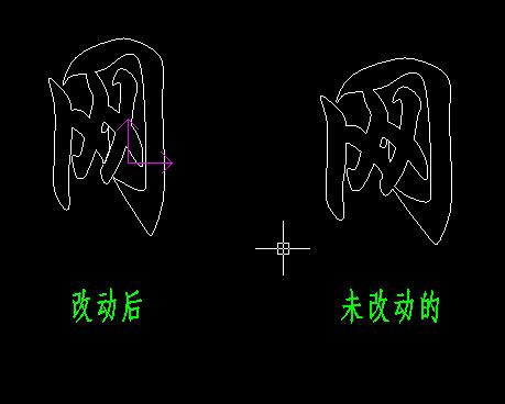

发表于 2008-3-20 16:09:55 | 显示全部楼层 来自: 中国广东佛山
原帖由 dongchongxiacao 于 2008-3-20 15:33 发表 http://www.3dportal.cn/discuz/images/common/back.gif
6 i: @2 q& P  L
5 y# }/ ~2 |+ a' e. y兄弟,你在圆形钣金料上刻字能否将其展开,我这里在圆形料上刻字只能看到一个大窟窿,展开后才能见到我需要的字形。
4 S5 X/ Z0 O8 c
/ x% T5 e6 L# j3 T5 q3 u; X呵呵,这个我也是费尽脑筋的呀。7 v. y  ~1 R- n5 X; R
我先给老兄一个二维字,你可以看看有什么不同。如下图。(用填充剖面线的方法最能发现问题)% Q5 i5 W& _( @) v+ t
1.rar
9.88 KB, 下载次数: 27
二维字
 楼主| 发表于 2008-3-20 16:25:29 | 显示全部楼层 来自: 中国浙江宁波
原帖由 小贾师傅CAXA 于 2008-3-20 16:09 发表 http://www.3dportal.cn/discuz/images/common/back.gif
+ p- ^8 E/ `0 u$ D8 i, _4 J1 i( T% z& H( L9 {* K, e' Q
% @) C* T, \1 A9 O
呵呵,这个我也是费尽脑筋的呀。' C) K% P; f3 I) x  n: R( D
我先给老兄一个二维字,你可以看看有什么不同。如下图。(用填充剖面线的方法最能发现问题)! j9 I( }4 {- q: [5 s
782856
! M2 r1 {% u1 P! L' |5 }! g7 A8 I原来如此啊good good good 当时我也考虑到这一点,准备一笔一笔的来,咋就没考虑到在这儿动脑筋呢,笨啊 :lol: :lol:
8 x; E1 v% U4 _+ y# R; E谢谢兄弟啦:lol: :lol: :lol:

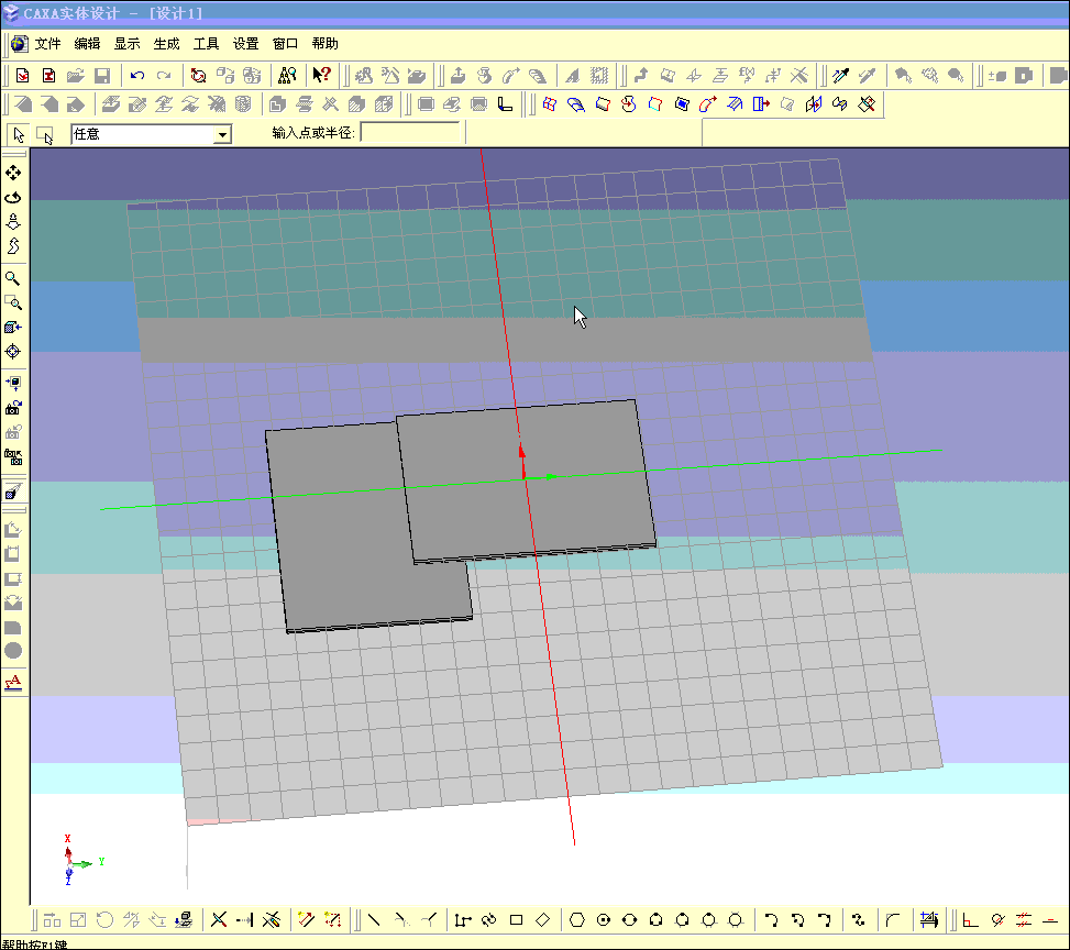

呵呵,让我赶个早,赶在dongchongxiachao兄之前把我这个钣金的做法传上来啦:lol: - z0 {, @' P8 I3 L
* R  e# [0 U( o2 F9 R8 y
教程中只是钣金字的做法,做出来的是凹字,怎么转成凸字就不用我赘述的吧0 i7 ]1 o: |4 {+ n
! U+ e4 W: y) B, v
! p) G" \* t7 S5 k  ^8 I
+ t$ l- ]) i7 q2 E3 x下载的朋友把自己的作品也贴上来吧。1 Q$ U# e4 w: i- @
( e0 y6 m% S  \1 X[ 本帖最后由 小贾师傅CAXA 于 2008-3-21 12:25 编辑 ]
