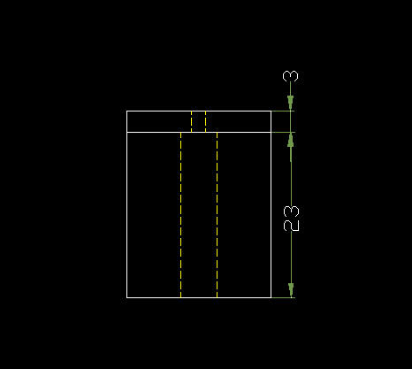

发表于 2008-3-25 08:39:17 | 显示全部楼层 来自: 中国天津
楼主,可将下模刀口做成两阶式,刀口3MM,刀口垫块23MM
& g# k3 i8 m  f6 T9 h/ M1 @
# i0 _: T4 Z0 ]$ P& ?4 A5 c 1.JPG
mr.lee + 2 应助
