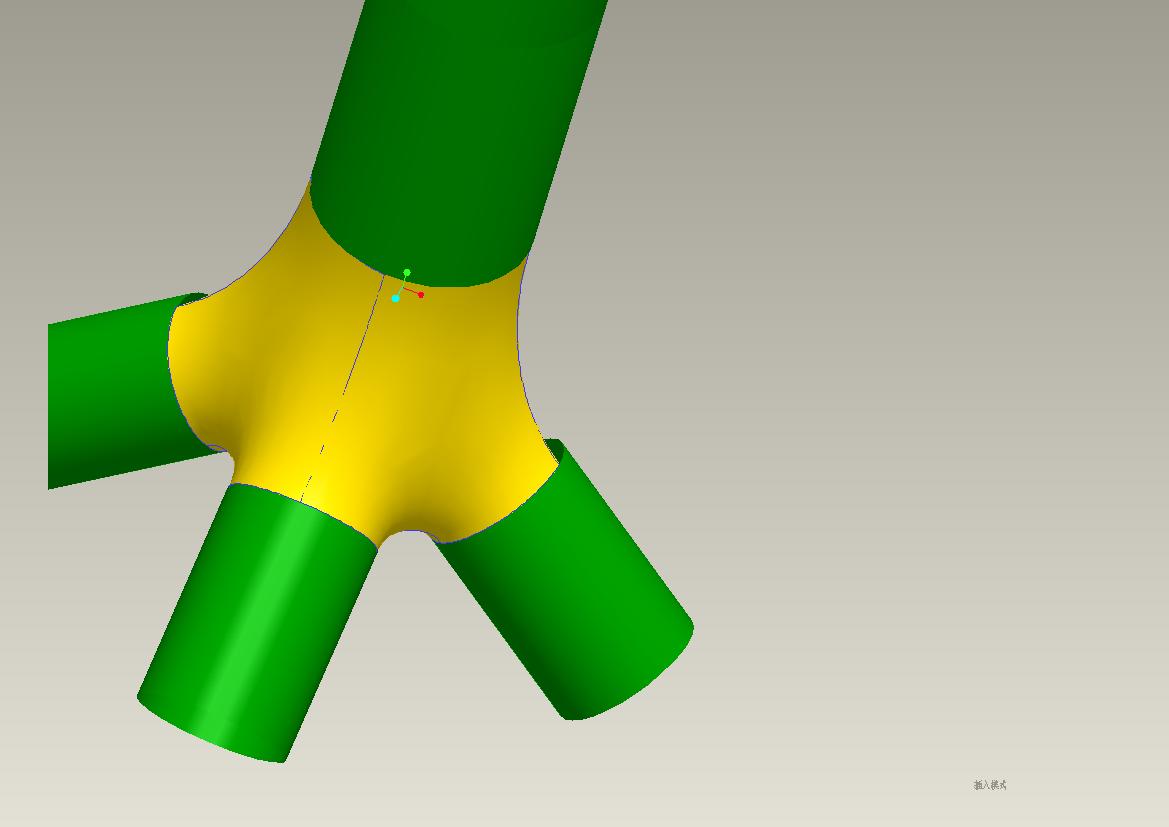

出题区有人要5T的教程,所以在此献丑了& {. P. \7 F+ S, i2 r) w
8 p$ ]  d3 y# S; i& y6 K原题链接:http://www.3dportal.cn/discuz/viewthread.php?tid=454443&highlight=1019
0 e; A+ ~9 H5 K) E5 o0 G3 M: F* _& w8 i" ?# I; A8 b
第一次出教程,献丑了。8 [7 D) ?+ j! E* l4 w
关于5通管,我的作图思路主要是用N-side制作。& W; _3 K: l1 T* K, N/ ~* B! O% j9 |
命令的关键是曲面制作至少有五条曲线。之一曲线的相切问题,这样制作的曲面会顺滑。/ Z8 J6 Q6 G3 T3 C

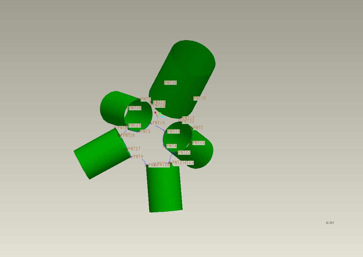

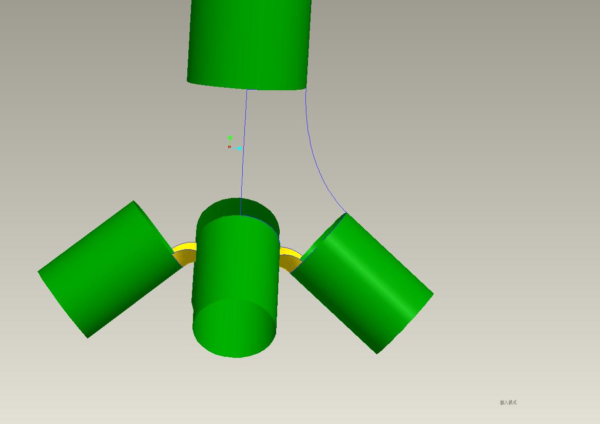

第一步是建点,为了做线连接用到。点建好后,将曲线建出来。曲线要求收尾与曲面相切。

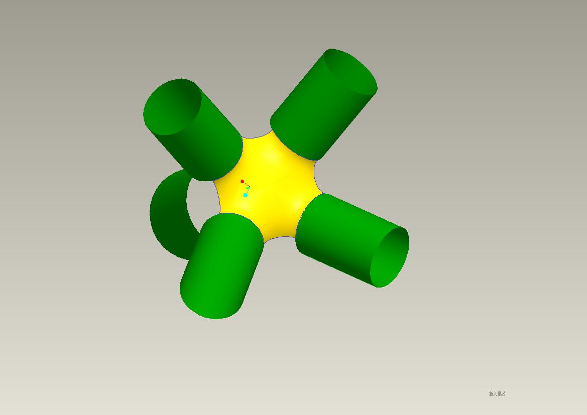

8 |8 J/ y6 X' p$ G$ w$ J图一:曲线建好。利用n-side,依次选取,收尾相连。# T5 w3 j# q# b

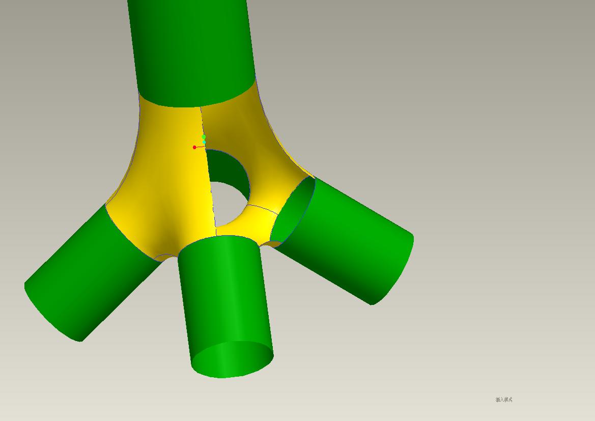

制作结果见图二:; H; j) A# j4 Z, @

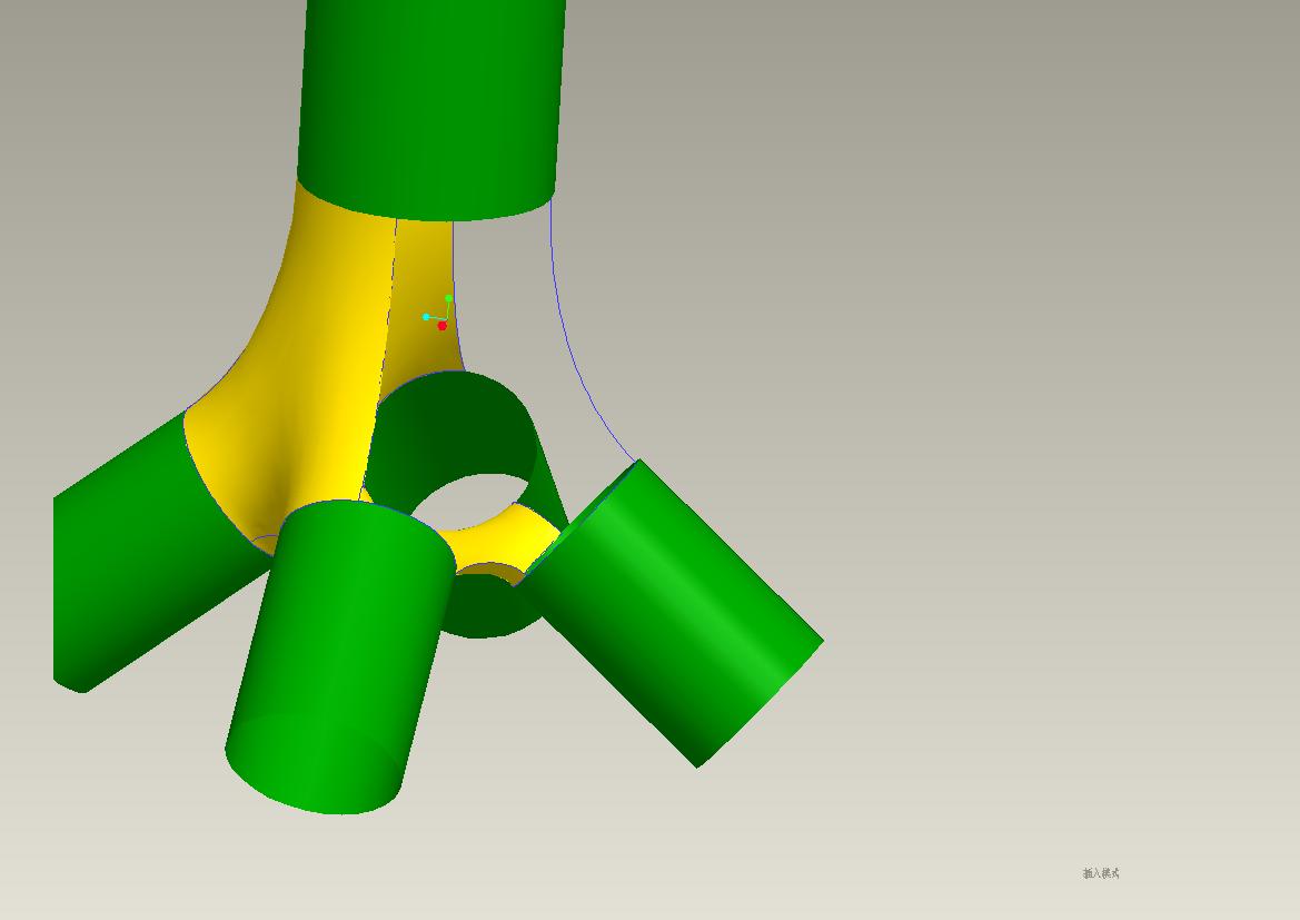

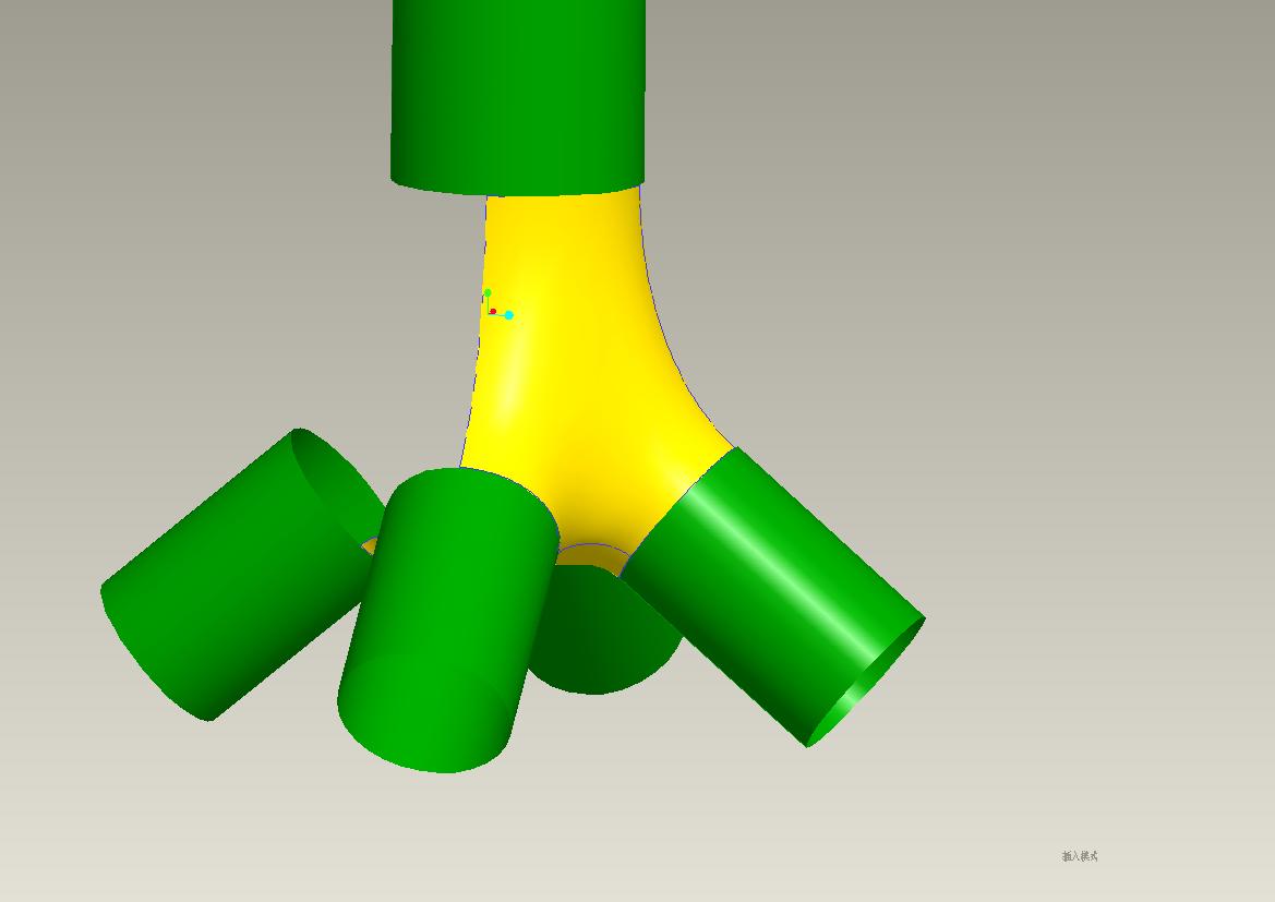

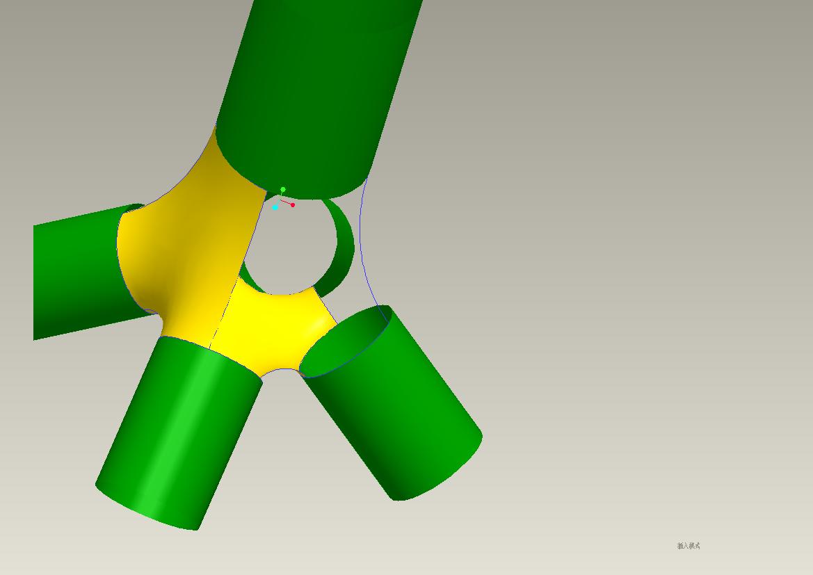

第一个曲面完成。底部曲面。现在制作侧面的曲面。方法同上只是线条不一样。但是制作的线条一样要与曲面相切。不然不顺滑。, ^; W6 W/ j) h
详细见图。

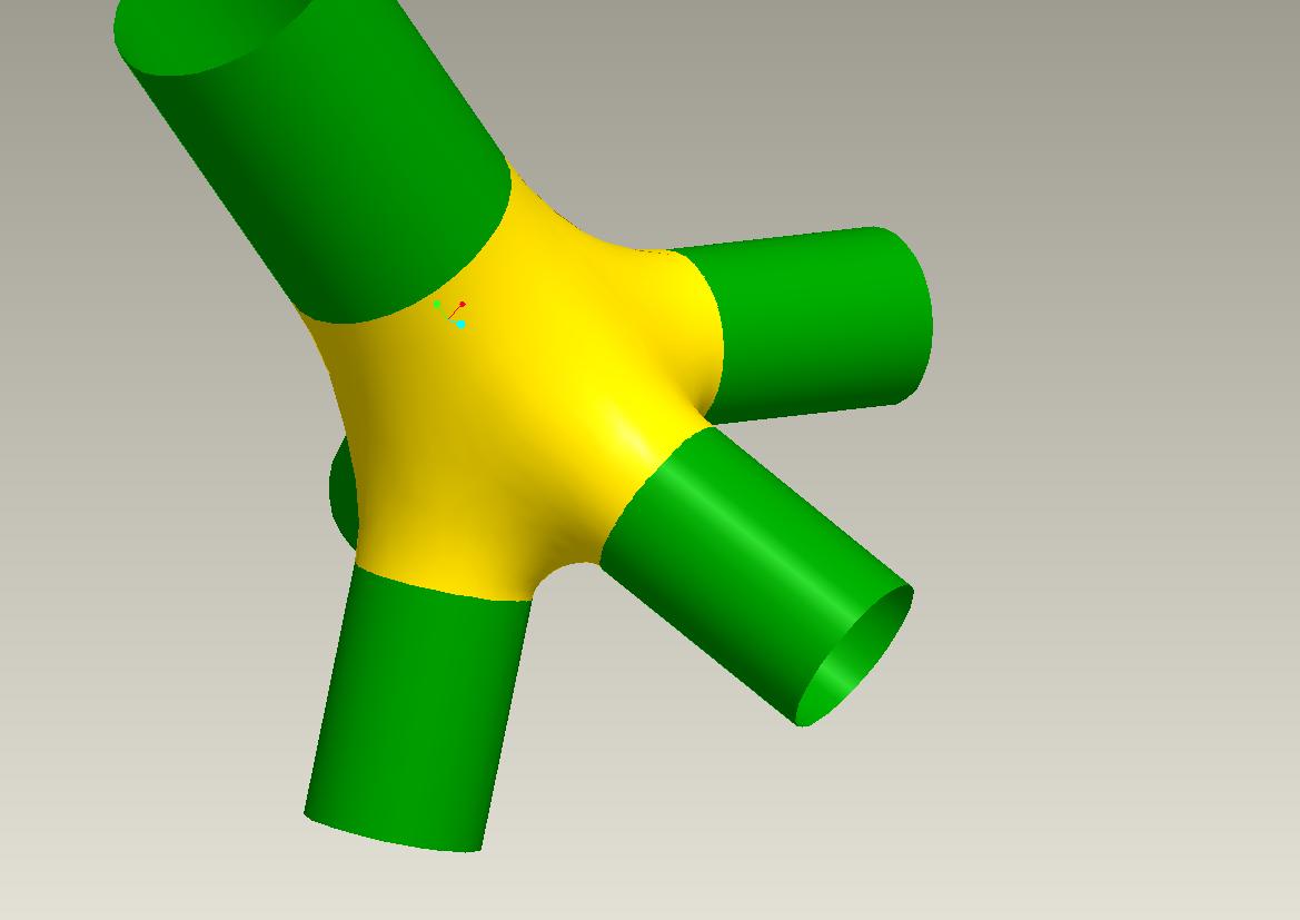

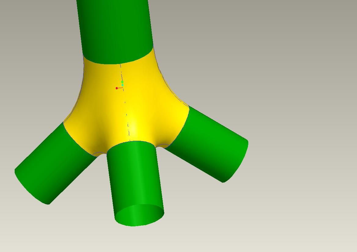

. u8 I3 b$ V% |1 z$ B将说有的曲面完成后将建的点和线也隐藏起来。最后效果见图。! `/ q( H, G& ]

楼主是用N边面做的吧?这种面做出来面太碎,建议用四边面做。
 楼主| 发表于 2008-3-19 07:45:10 | 显示全部楼层 来自: 中国江苏苏州
使用N边,线条控制好也不会呀。我长传的是野火3.0 的打不开吗?$ d& F) n; `. ]0 z  o8 `  e; }2 w$ \7 J, s

我觉得这条题用N边做挺好的,可以加厚到8.95MM
