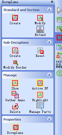

3D的公差与配合DOCUMENTATION如何在2D图中打开自动生成, 也就是在标注尺寸的时候不需要再单独标公差与配合。因为设计是在3D完成的。如果在3D标注了,到出图的时候,能否自动生成。
发表于 2008-3-17 13:09:25 | 显示全部楼层 来自: 中国上海
首先确保3D标注是存在于DocuPlane上的。如果不是,就使用3D Documentation模组中的Docupalne中的命令构建Docuplane,然后用Gather Anno命令将以标好的标注改变到Docuplane中。) o7 `/ f& O; l: ^
出图时,使用3DProcess Mode就可以了。3 e8 ^' \! Y: r3 |% P+ L0 P3 M& F; ~: c
$ Q: H2 K- n; i6 P! o3 l6 T0 o7 p
