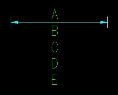

发表于 2008-3-12 16:51:25 | 显示全部楼层 |阅读模式 来自: 中国广西梧州
试试看:如何标注出标注线下有多行文字(如图),要求在一个标注的尺寸里。- U+ ]7 F/ m9 _7 v) v0 g

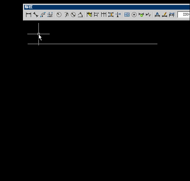

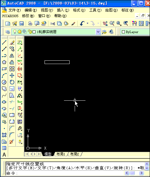

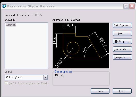

标注样式里面改,如图
打开标注样式
打开标注样式
文字标贴
文字标贴
选择outside
选择outside
标注成功
标注成功

 楼主| 发表于 2008-3-14 12:23:49 | 显示全部楼层 来自: 中国广西南宁
原帖由 hbh0606 于 2008-3-13 21:32 发表 http://www.3dportal.cn/discuz/images/common/back.gif5 N; |$ r# n' J: c5 U" L
这样的现象还真没碰过。   楼主确定是一个标注中的多行文字吗?
. G5 \* f) i) h$ \; y6 Y# K( i( _确定,我在几个版本的CAD上都试过,都可以标注出,注意标注线不能够断开。

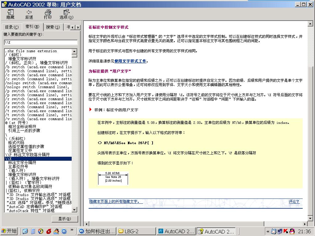

发表于 2008-3-14 22:23:16 | 显示全部楼层 来自: 中国江苏常州
对“新手”版主佩服的五体投地!
* O) w5 W3 h& U7 B% n版主能不能解释一下你的示例中) ?3 F' y9 j6 E" m2 V! k4 _
\X& s& j. U4 D" N2 S7 ?
是什么意思呢?

 楼主| 发表于 2008-3-15 14:00:08 | 显示全部楼层 来自: 中国广西柳州
我的方法:在多行文字输入时,先输入几行空格,再用标注文字位置与引线一起移动。, f1 U6 @1 R0 E) n4 g. E8 p1 b* V

佩服佩服,高手,绝对是高手,我重来没见过这两种方法。我也想问下“\X的意思”。
发表于 2008-3-15 17:36:32 | 显示全部楼层 来自: 中国河南焦作
请教“新手”版主!!\X是什么命令符?是用来区分尺寸线上下的吗?符号前的在线上,符号后的在线下。这个符号在其它的地方还能用的上吗?

发表于 2008-3-15 21:27:36 | 显示全部楼层 来自: 中国上海
楼上的几位太厉害了。5 W2 m) T- T' c/ _* q4 k8 x
2 v+ |6 V* H$ G+ d+ F试了以上几种办法后找到一个更简单的办法:标注尺寸后在“文字替代”中输入“A\XB\PC\PD”(不带引号),显示的结果就是楼主帖子里的。. S; U$ H& N! m4 `  q- E  k4 `
( Z! O  X- V$ I) |4 w* ?贴图,CAD帮助里的,解释一下\X、\P的意思。
