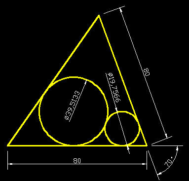

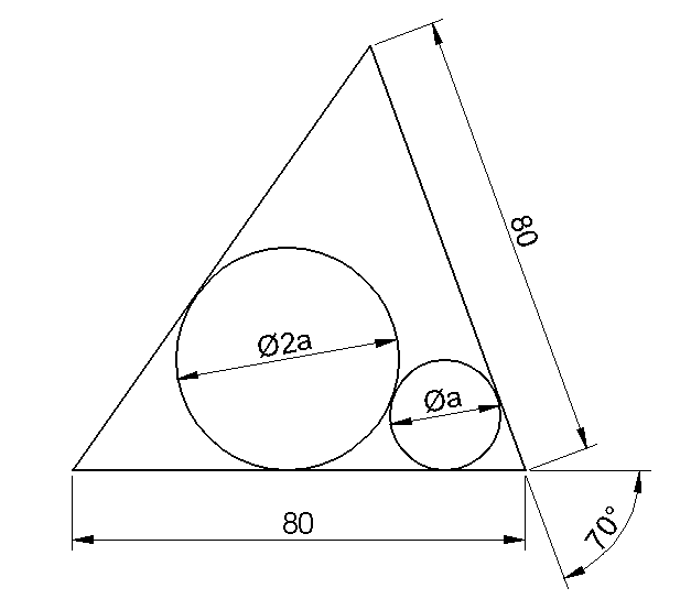

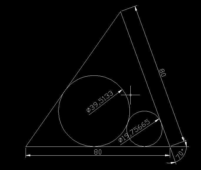

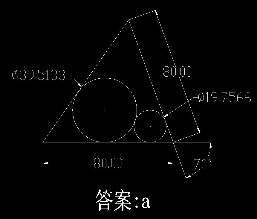

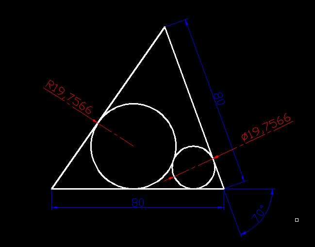

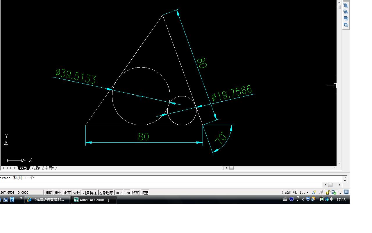

[讨论] 【進修級練習題54】
发表于 2008-3-12 16:16:43 | 显示全部楼层 |阅读模式 来自: 中国台湾

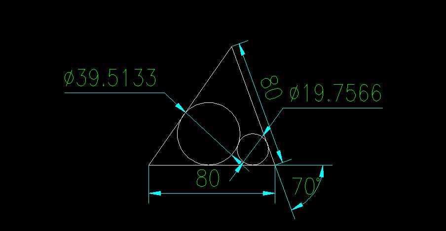

1. a 之直徑值為何?
: j: o1 \- R' z1 ?1 f4 K; Y* z    (A) 19.7566   (B) 19.7656   (C) 19.7665

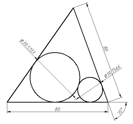

发表于 2008-3-12 22:59:04 | 显示全部楼层 来自: 中国台湾
1.(A) 19.7566
2005llnn + 5 正确

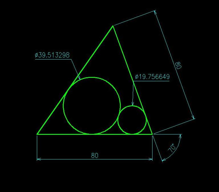

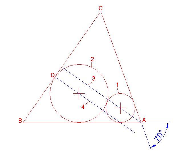

 楼主| 发表于 2008-3-18 16:19:38 | 显示全部楼层 来自: 中国台湾
1. 作任意長度之AB和AC線
2 V0 f  w+ X0 i  \" t- d8 c6 w* i2. 以CIRCLE(t t r) →1'st=tanAB  2'nd=tanAC  r=10 →作#1圓
1 D# z- g/ T9 n' X  E8 r/ E3. 以CIRCLE(t t r) →1'st=tanAB  2'nd=tan#1圓  r=20 →作#2圓4 d+ A$ w1 j$ {  b9 l2 G# ?2 d
3. 以LINE →1'st=A  2'nd=#1圓之圓心  →作斜線#3
; d8 {3 t8 I0 I5 a$ E4. 以OFFSET(t) →obj=#3  t=#2圓之圓心 →作偏移線#4並與#2圓交於D
7 `3 r. w* {  ?' ]* W7 @" U* I5. 過D作#4之垂直線BC9 e; ?2 x2 _( V9 w
6. 以SCALE(r) →obj=紅色部份  ref=BC  new=80 →將圖形縮放至正確尺寸

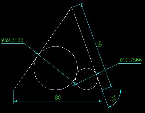

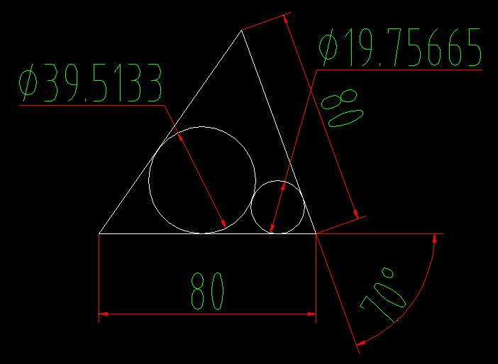

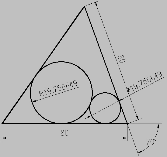

发表于 2008-3-19 22:53:05 | 显示全部楼层 来自: 中国山西太原
比较简单 改变思维顺序 先画圆 后缩放就可以了
2005llnn + 5 正确

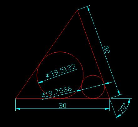

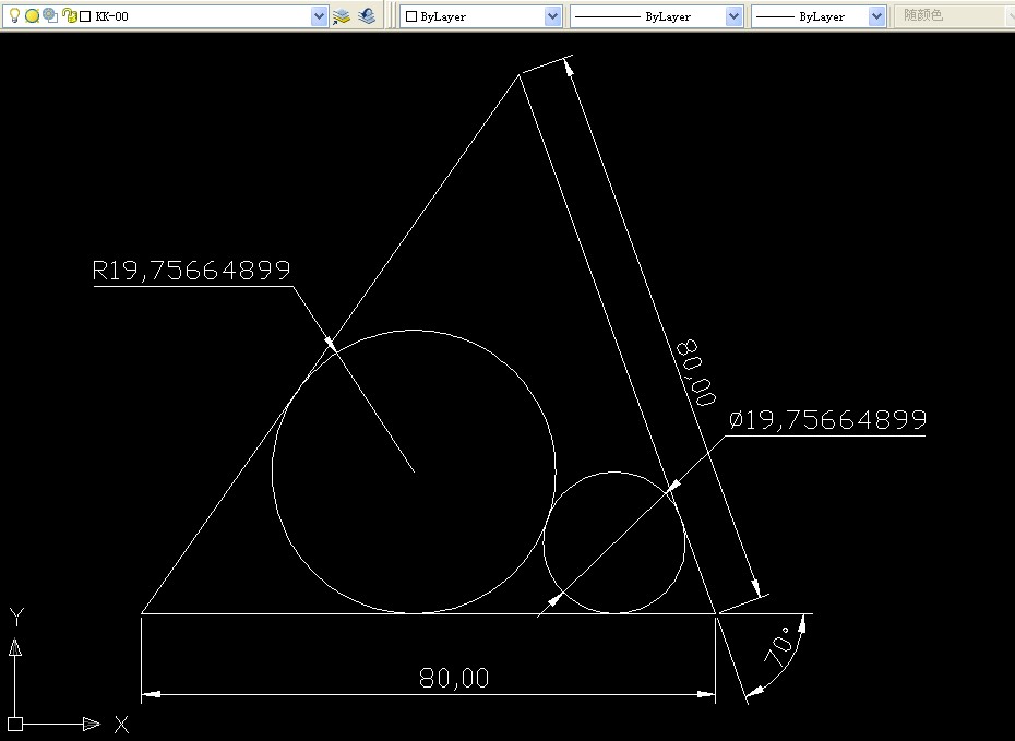

发表于 2008-9-9 22:48:10 | 显示全部楼层 来自: 中国浙江衢州

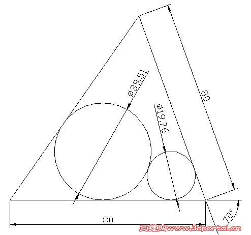

答案:A
! d+ f9 q- Y: B# F  S( p( [  u 54.JPG
2005llnn + 5 正确

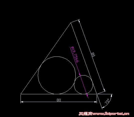

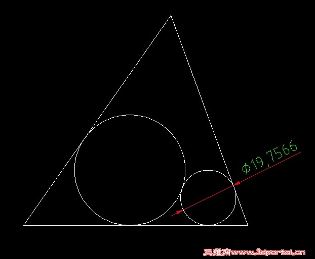

发表于 2008-9-12 14:52:46 | 显示全部楼层 来自: 中国江苏连云港
练习
2005llnn + 5 正确

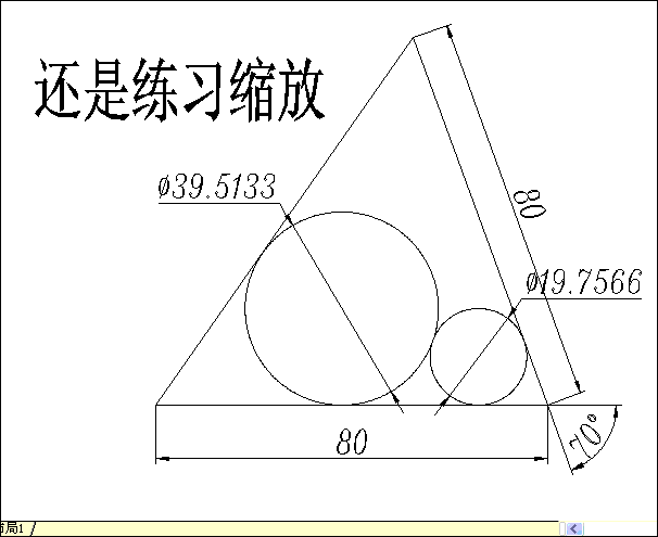

发表于 2009-3-7 20:51:51 | 显示全部楼层 来自: 中国福建莆田
跟一个,不知道来的是不是太晚
+ m) |7 l* [: K0 F1 |5 P 進修級練習題54.jpg

发表于 2013-9-4 10:19:42 | 显示全部楼层 来自: 中国浙江温州
9-4 进修级练习题54

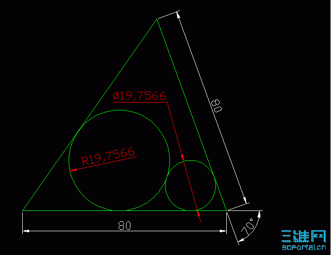

发表于 2014-4-30 21:10:11 | 显示全部楼层 来自: 中国北京
0RV{ON(Q$JB7HRBQB(J`_4D.jpg / x0 p& {$ W, h9 O$ s' D1 l4 f
