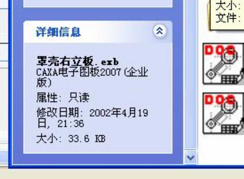

发表于 2008-3-11 22:47:24 | 显示全部楼层 |阅读模式 来自: 中国浙江杭州
CAXA 电子图板2007 R3 企业版  为什么没有预览?( l% `" w. |% k& Z* y6 b! C+ E
05以前的版本好像有
