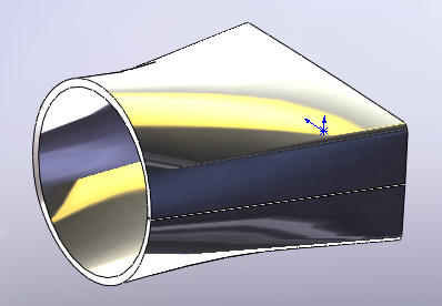

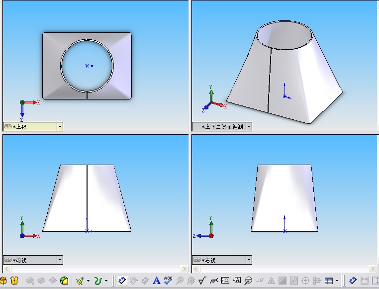

[已解决] 请高手帮助将下图展开图画出来
发表于 2008-3-11 16:47:09 | 显示全部楼层 |阅读模式 来自: 中国江苏淮安
请高手帮助!!!!!!!!!

发表于 2008-3-11 16:49:40 | 显示全部楼层 来自: 中国安徽合肥
没见到要展开的图纸?
 楼主| 发表于 2008-3-11 16:59:49 | 显示全部楼层 来自: 中国江苏淮安
不好意思,我就是画不出展开的图纸,请高手帮忙呢
发表于 2008-3-11 17:05:57 | 显示全部楼层 来自: 中国安徽合肥
回复展开尺寸

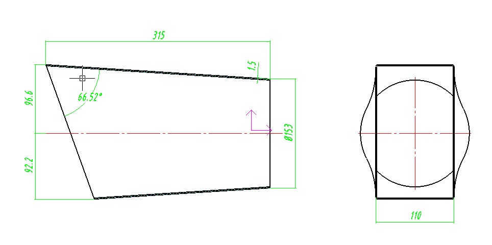

发表于 2008-3-11 17:20:26 | 显示全部楼层 来自: 中国安徽蚌埠
我也没看的太懂,你看看是不是这个意思。

 楼主| 发表于 2008-3-11 19:57:43 | 显示全部楼层 来自: 中国江苏淮安
谢谢wwwzzzvvv、xuwenhua的指导!!!!!

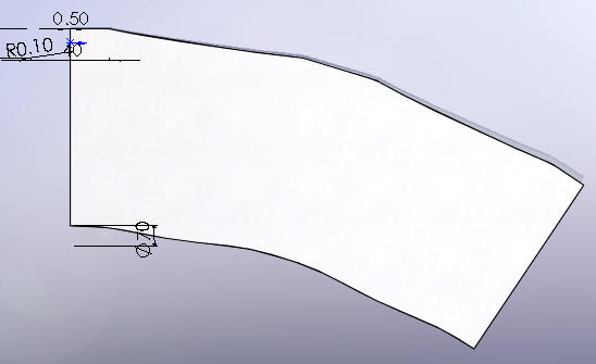

发表于 2008-3-11 20:28:47 | 显示全部楼层 来自: 中国湖北黄冈
哈哈 天圆地方
, k( a" O2 @8 w  {' c8 f5 |, H用放样折弯 转为工程图 展开平面就可以了

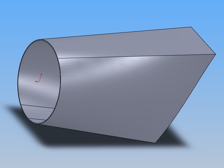

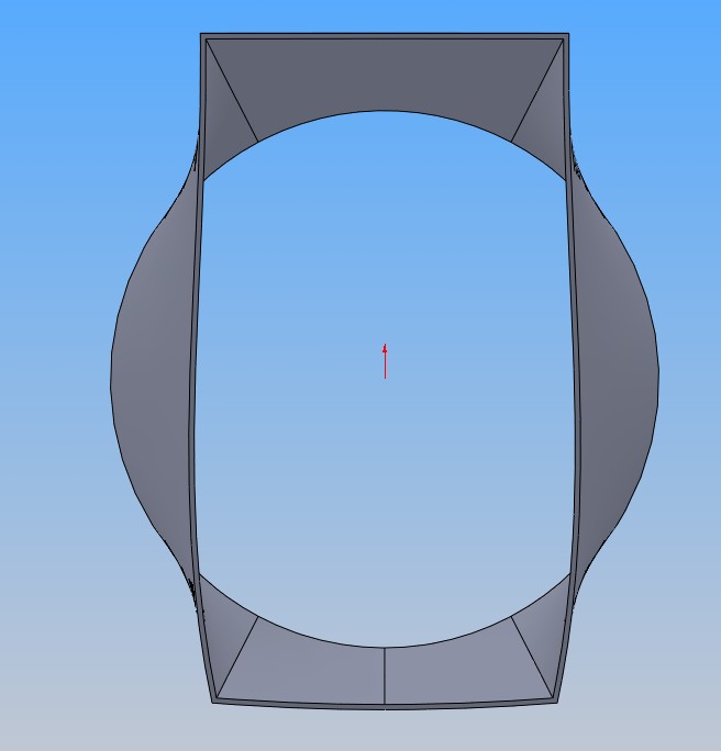

 楼主| 发表于 2008-3-12 10:00:55 | 显示全部楼层 来自: 中国江苏淮安
展开图
请高手帮忙将此图用solidworks画展开图并上传作图步骤,谢谢!!!!!
发表于 2008-3-12 14:56:15 | 显示全部楼层 来自: 中国辽宁抚顺
其实你这个展开图就是按楞台展开就行了
