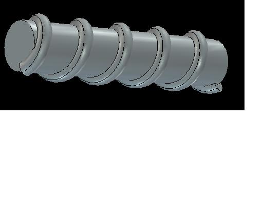

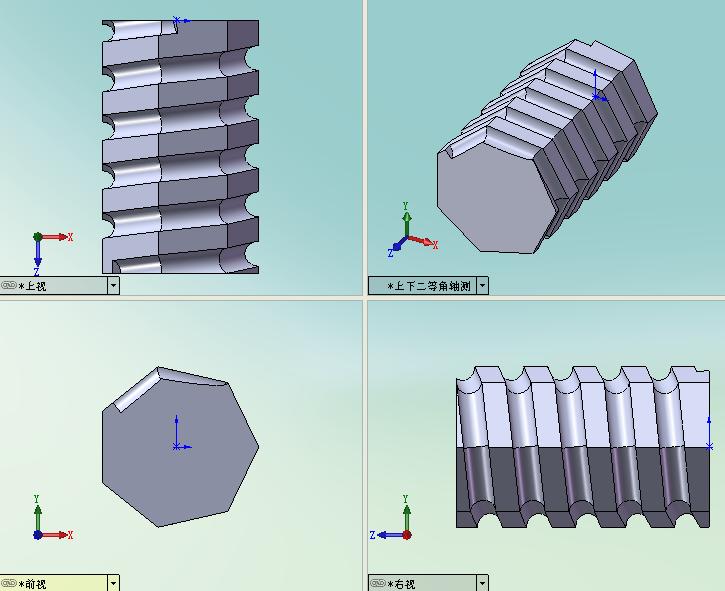

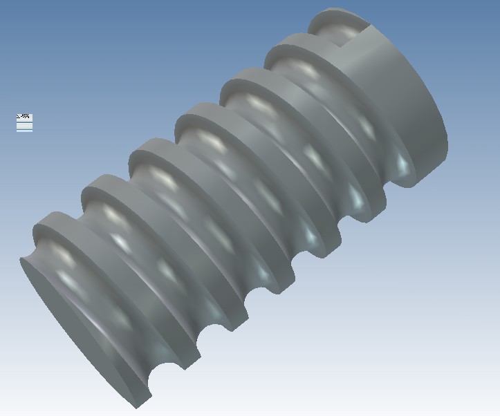

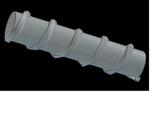

[原创] 怪異的掃描結果-練習
发表于 2008-3-11 08:50:05 | 显示全部楼层 |阅读模式 来自: 中国浙江宁波
用一個圓柱體用3D導動線掃描出的結果7 }1 c6 g/ L5 i5 h
大家試試看,做為練習% R! p6 k' n1 J# l
我自己現在還在找它的原理,先把圖發上來. n# X8 t) g3 S0 E+ s. ^! }# Y( j3 g
9 @$ Y5 C5 g. F. F* S請各位注意細節上的不同,每段自身變成了七面形

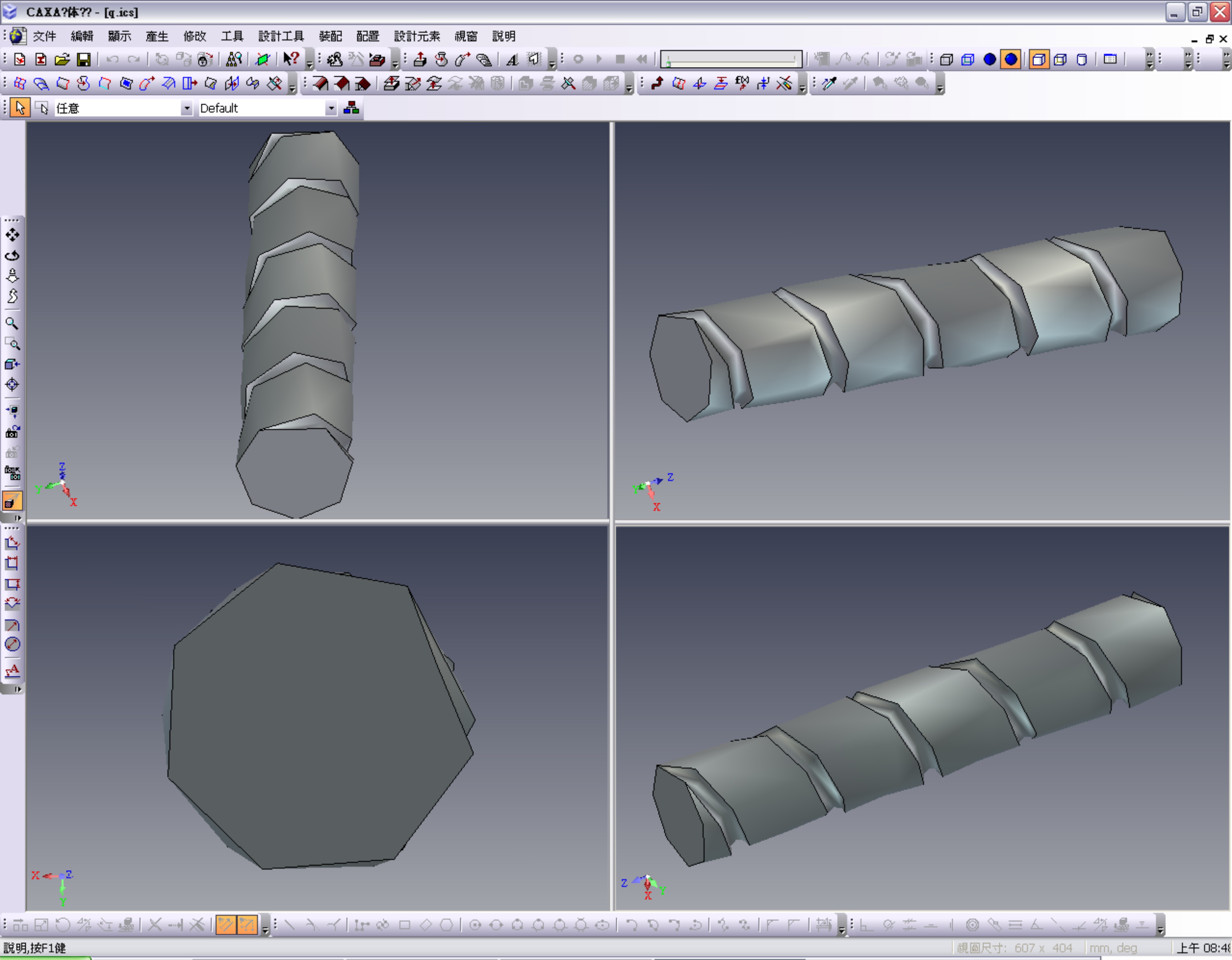

 楼主| 发表于 2008-3-11 12:29:13 | 显示全部楼层 来自: 中国浙江宁波
就是直接用一個圓柱體(注意是圓柱)
4 F+ {5 Q: x8 }% q加一個螺絲線  Z* R1 W$ G! T1 H
加一個圓形截面
: _5 ?. d& k8 `, D6 C/ \2 p( L7 d& m掃描成上圖那個樣子
q.rar
111.3 KB, 下载次数: 6
原文件

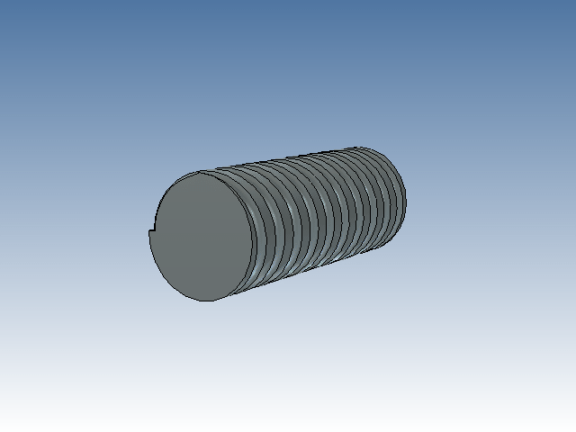

发表于 2008-3-11 14:23:24 | 显示全部楼层 来自: 中国河北邢台
我试着做了一下:没有楼主说的现象- h) `9 Q2 s6 r! P! v% g& _
1.做圆柱体;2.做螺旋线;3.扫描成螺旋体(这扫描成的螺旋体带有点棱)图1,
' j- d5 }0 v- A% l( A% c3 d4.用布尔加,扫描成的螺旋体没有棱了.图2
" }0 r! H2 T* @, t) r3 s1 c5.取消上一步的布尔加,用布尔减,如图3
小贾师傅CAXA + 3 技术讨论

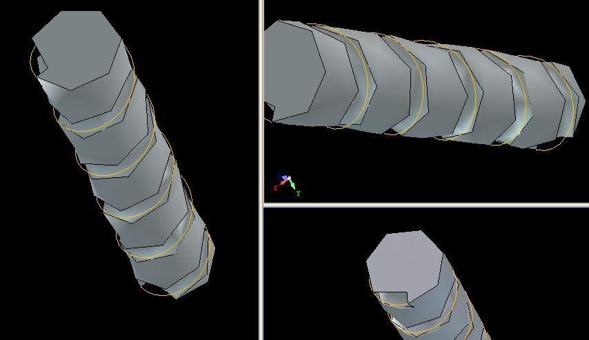

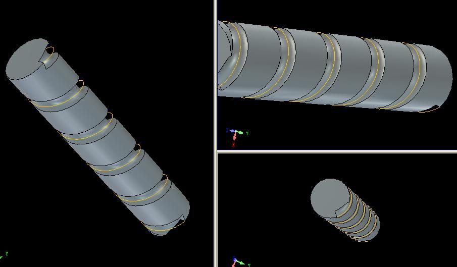

发表于 2008-3-11 17:04:21 | 显示全部楼层 来自: 中国浙江宁波
楼主的零件,是用导动扫描除料造成的显示问题,实际输出到工程图中是并没有显示出棱角,实体设计中的确是存在这种现象。不过只要你灵活变通一下就能解决此问题,采用4#的做法,先扫描成弹簧或直接拖入弹簧,再用布尔运算加或减就可以避免变形现象。

发表于 2008-3-11 20:32:01 | 显示全部楼层 来自: 中国浙江宁波
原帖由 237577226 于 2008-3-11 19:14 发表 http://www.3dportal.cn/discuz/images/common/back.gif
* v. V! x# H6 N9 G" K5 O5 ?  k呵呵  这不是冬虫夏草的动画给公布了么!!低调低调啊!
. B0 B1 x8 n6 l$ t0 B
呵呵,这个讨论与哪个动画并没多大的关系,楼主的意思你没看明白。他本来拖入的是一个圆柱体,再用导动扫描除料,结果圆柱体变成了多面体。我的也是哪个样子,所以我通常采用布尔运算除料,而不用导动扫描除料。不信你试试看,实体就是有这个缺点。0 @) A7 b0 b7 z9 A
关于哪个动画主要是以动画为主,至于外部造型就其次了。不过我通常画自己想想中的物体在没有具体尺寸的情况下是比较注重外观美,整体协调一致的。这样会让人看了有一种自然美的感觉。

发表于 2008-3-11 22:44:43 | 显示全部楼层 来自: 中国浙江宁波
通常扫描变形只是在直径较小的零件上出现,直径在100左右,或者以上就不会出现图形失真。用楼上的修改方法可以解决问题,但毕竟体现出实体扫描除料存在bug,不能一步到位,有待改进。我记得用制造工程师扫描螺纹好像不会出现这种现象,同一个系列的软件为什么出现两种结果。

 楼主| 发表于 2008-3-12 14:04:23 | 显示全部楼层 来自: 中国浙江宁波
回复 8# 的帖子
就是這樣的,我就是搞不懂原理
 楼主| 发表于 2008-3-12 14:09:15 | 显示全部楼层 来自: 中国浙江宁波
回复 11# 的帖子
謝謝兄弟分析,看來不是BUG啊

) v% p3 q% f) Y. N4 V   很高兴能够与你交流这个问题。通过扫描图形失真的问题是不是软件存在bug我也说不准。我只想说明一个问题,比如在同一个环境,其设置不做任何改动,分别拖入一个直径80和80一下的两个零件分别进行扫面除料,其显示效果却截然不同。直径80一下图形就会明显失真。通过这一现象就说明软件存在一个不大不小的问题。记得在制造工程师里好像扫描10mm的螺纹也不会出现严重的失真现象,讨论的目的是希望caxa公司软件开发者引起重视,修改一下程序,让软件变得更加完美而已。另外我通常作图前不对系统设置做任何修改,一切都是系统默认的,除非对零件有特殊要求才做改动。

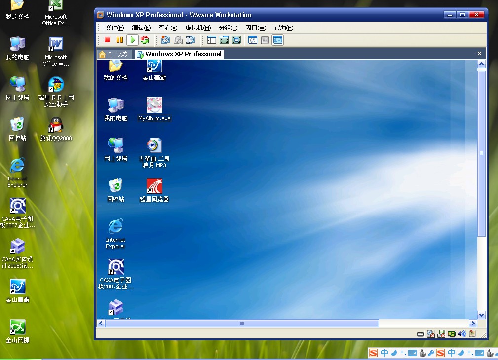

发表于 2008-12-30 12:03:00 | 显示全部楼层 来自: 中国浙江金华
回复 17# dongchongxiacao 的帖子
老师好!我想问 07和08怎么不能够同时安装在一台电脑上啊,我的电脑只有xp系统,不想用双系统,不知道有没有解决的办法。
发表于 2008-12-30 12:40:44 | 显示全部楼层 来自: 中国四川成都
用vm虚拟机就解决了
发表于 2008-12-30 17:57:09 | 显示全部楼层 来自: 中国浙江宁波
回复 21# 123456bbs999 的帖子
两个版本是不可以共存的,不想安装两个系统只有安装虚拟机了,因为虚拟机与双系统是有区别的虚拟机系统可以与你的主机系统同时打开,相互切换也很方便,只是电脑配置差一定运行起来比较慢而已。
; v% F0 U& ~$ V: a9 J2 q看看我的两个系统,(主机系统与虚拟机系统)3 d2 ?- Q2 [" x* x) i" F
