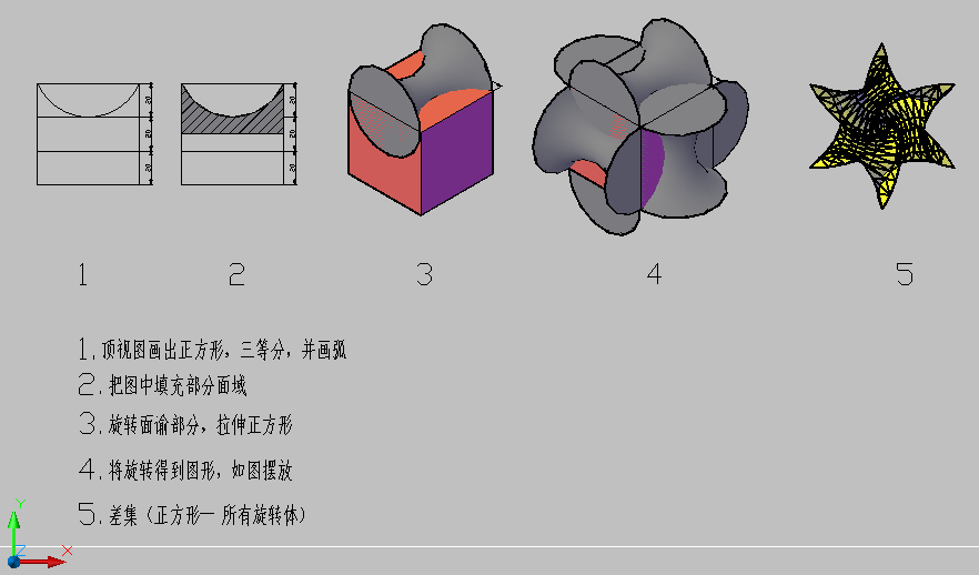

原帖由 fenghero2683 于 2008-3-20 09:05 发表 http://www.3dportal.cn/discuz/images/common/back.gif
4 u  E$ x  h4 H 不是很懂
( F  {$ x' m4 s7 y. ^, F楼主表达的很明白了,一个正方体与六个扫描的特殊体布尔运算就得到模型了。

10# planet007 1005是题号啊!!楼主表达的意思很清楚,就是同一个回转体做布尔运算...

学习提问:
2 }# u/ F7 F- c3 K9 k按老师步骤,做差集时,一次选正方体减六个旋转体与先选正方体减一个后再用所得实体减余下五个旋转体得到的结果看上去却不太一致,不知是什么原因?. v! r2 n5 s5 u
+ U  O9 I3 I% W- `
图一是一次减掉六个旋转体的消隐图。
+ S4 o) S2 Y, Q4 [5 T( \8 b* P
图一
图一
$ G  T5 k% Q  ^* p2 U图二是分两次差集后得到实体的消隐图。# _2 @) x* d' [- ~5 L( r' r
图二
图二
